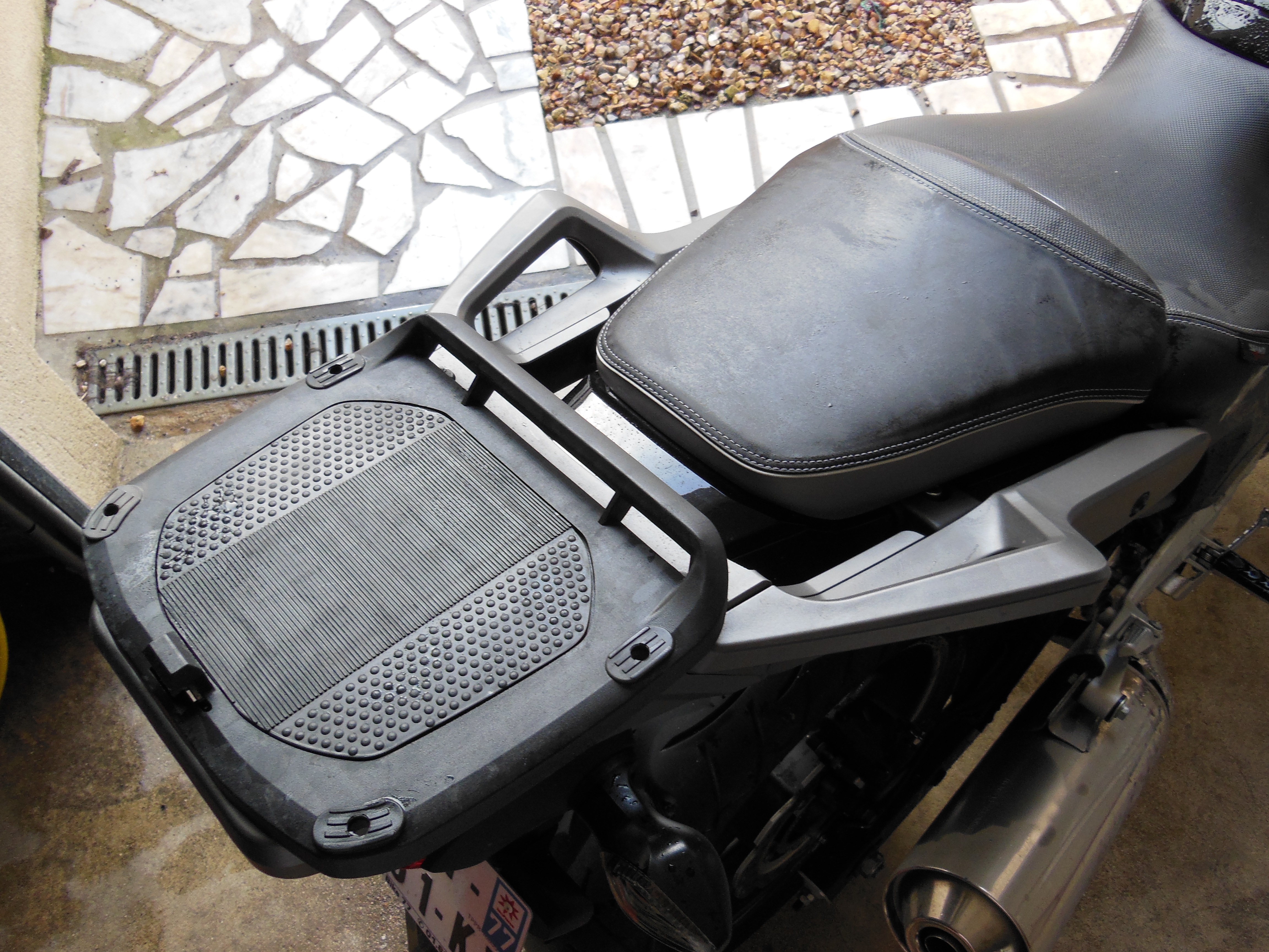

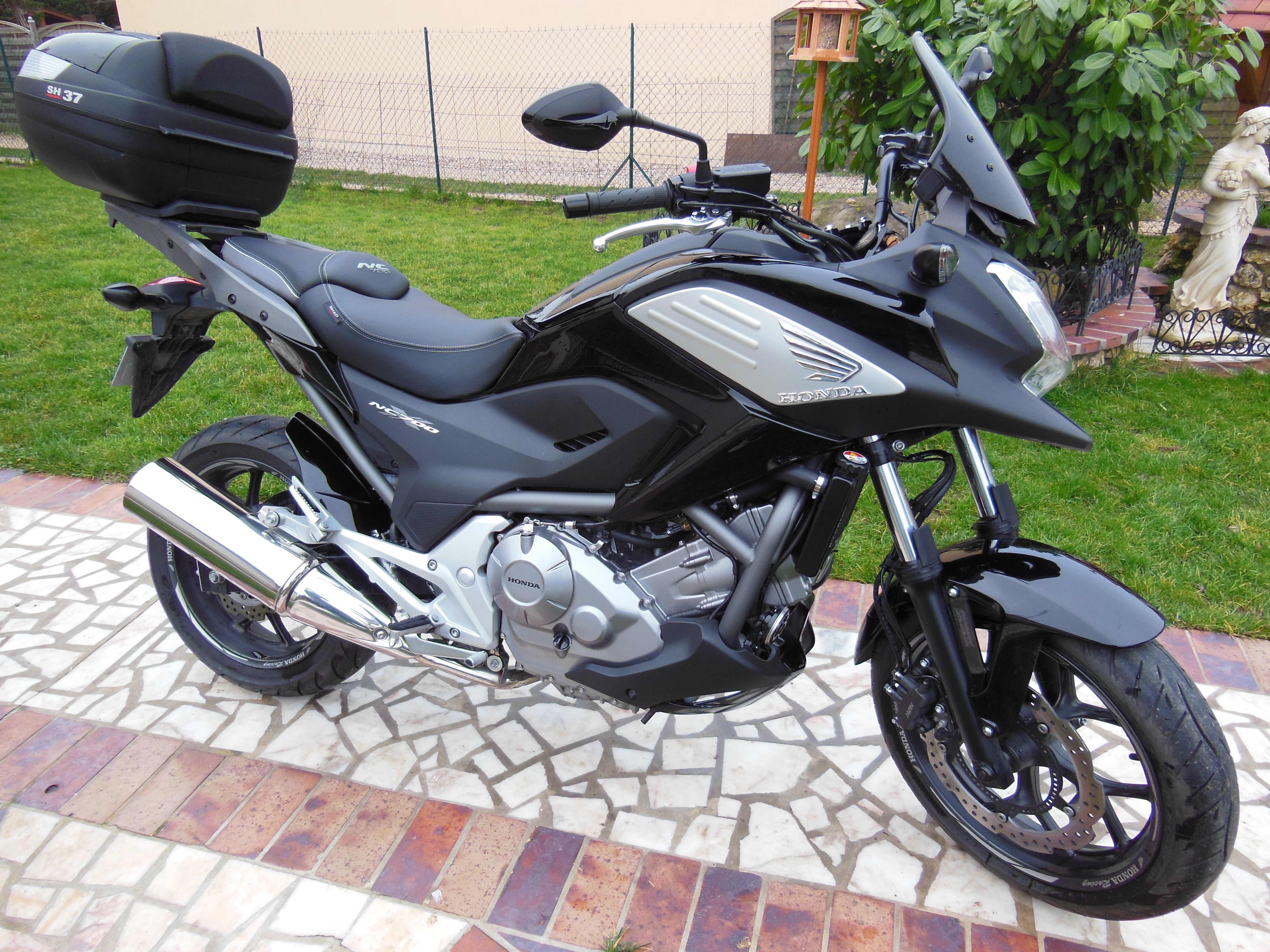

Salut omalix quelques photos avec top case sh37 shad et porte baggage honda . Pour la pose du porte baggage honda depose des 2 poignees origines et repose de 2 supports lateraux + 1 support central ou tu visses ton support shad top case . Tu reste dans le gris honda et tu gardes des poignees pour le passager .Si besoin j ai d autres photos. Bonne route

Merci pour ton aide et tes photos
C'est exactement ce que je compte faire. As tu percé le porte bagage Honda pour y fixer la platine Shad ?

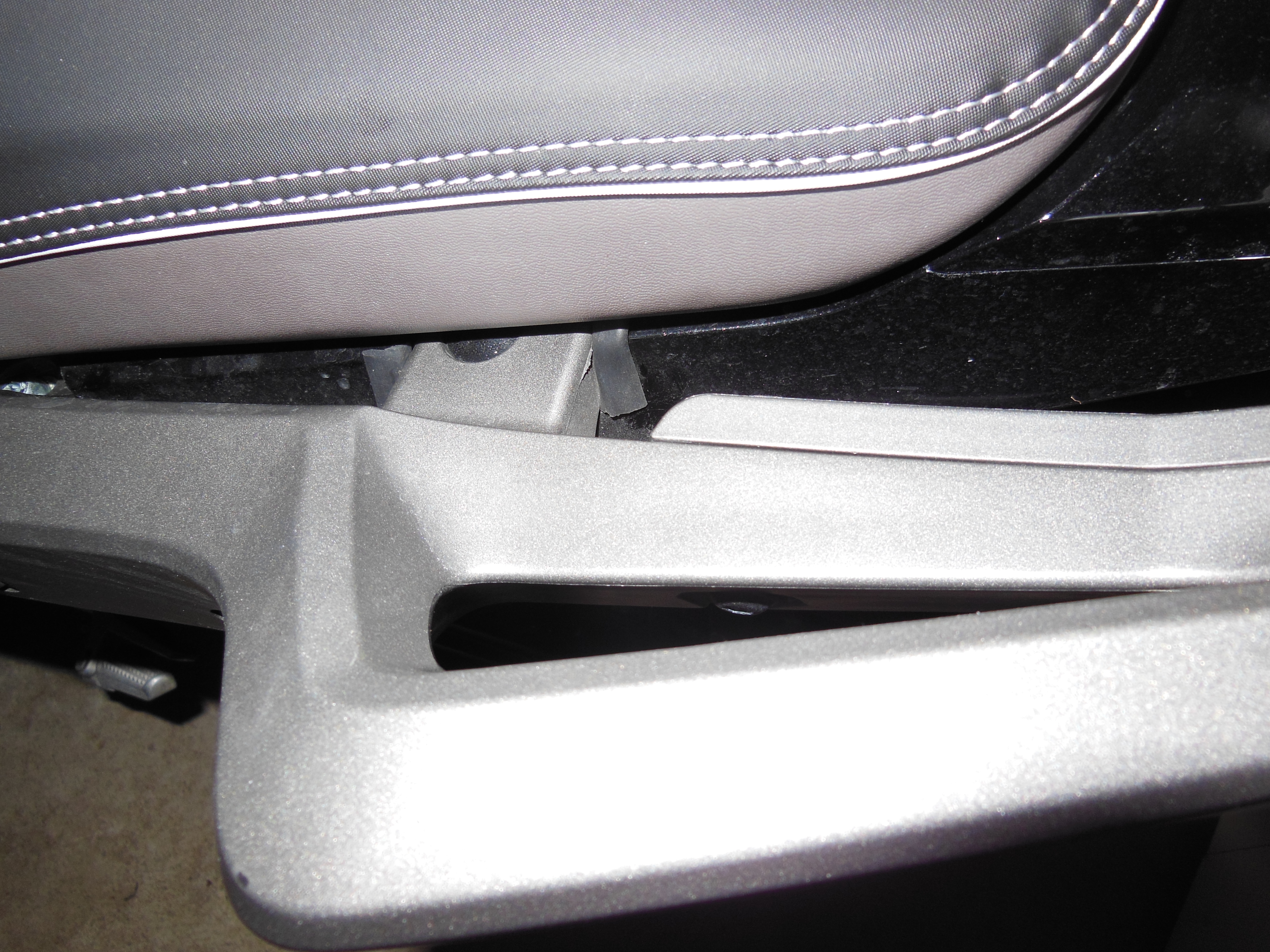

Re: Porte Bagage NC750X
Merci beaucoup pour te réponse précise.
Je me doutais qu'il fallait faire quelques petits trous pour fixer la platine ... et j'apprends que tu as dû découper le carénage pour fixer les pattes des poignées
Il vaut mieux être prévenu ... j'aurai hésité
Merci pour le tuyau de la position de la platine / ouverture de la selle ... je suis sûr que l'on peut se faire avoir et ne pas y penser jusqu'au plein !!
