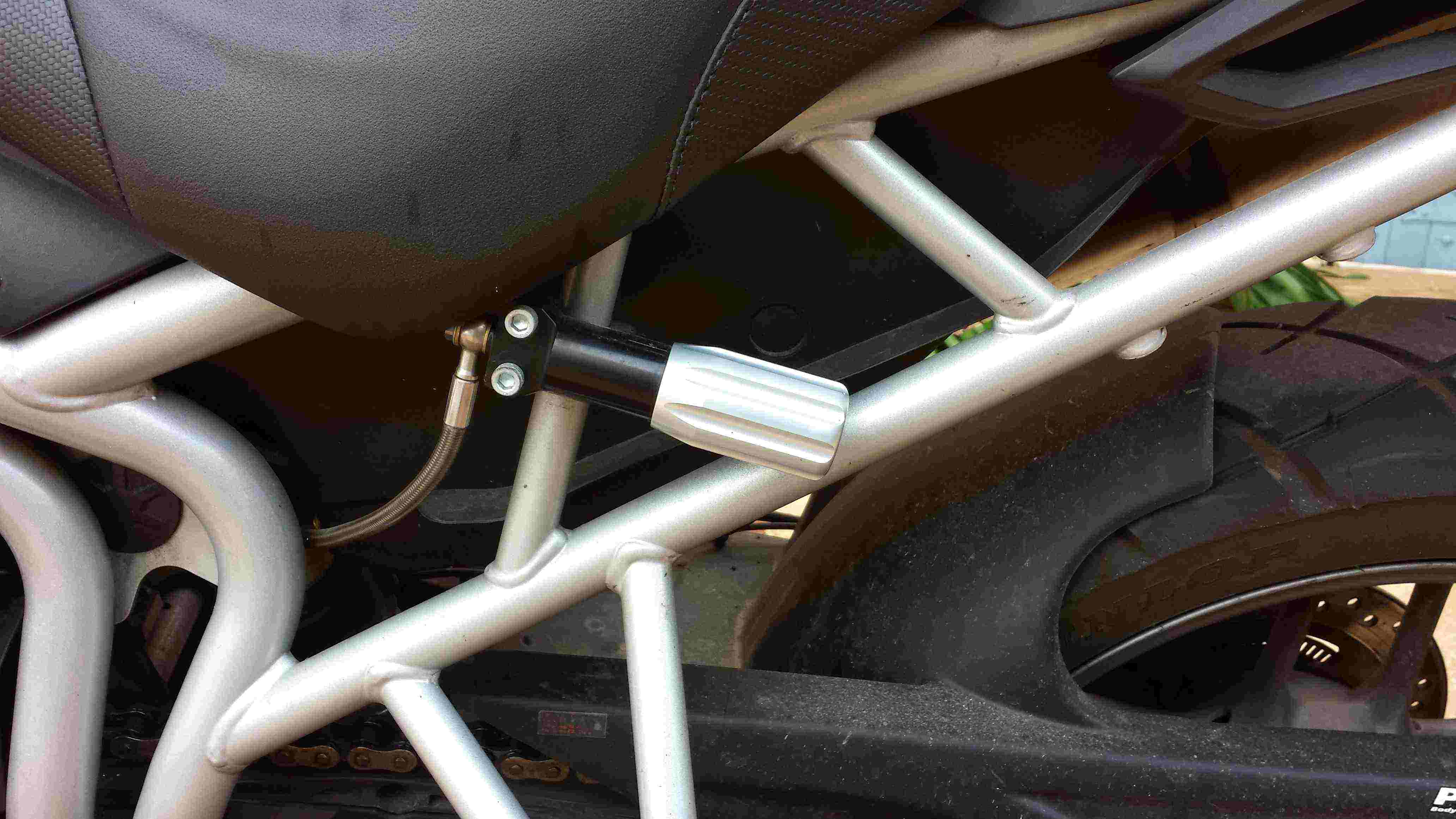

Souvent nos motos ont des réglages de précontrainte du ressort arrière qui réclament clé à ergot et souplesse de jeune gymnaste.
Sur ma Tiger 800, c'était un peu plus facile mais il fallait d'origine un tournevis.
J'ai monté des ressorts avant progressifs et un amortisseur arrière Stage 1 "sur-mesure" (fonction du % de duo, de bagages,...) avec réglage de précontrainte hydraulique le tout de chez Wilbers achetés chez Mecadata, un fournisseur sérieux en France.
Je leur ai demandé s'ils avaient l'équivalent pour les NC750 (idem 700 je pense), avec si possible une photo pour l'implantation de la molette de réglage (pas toujours facile).
Je vous tiens au courant.

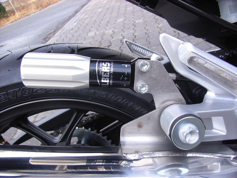

Re: Amortisseur arrière avec molette de réglage
Réponse de Mecadata (Fournisseur en France de Wilbers, mais aussi d'Ohlins, Akrapovic,.. du sérieux).
Je leur ai demandé ce matin un exemple d'emplacement de la molette de réglage de précontrainte et également pour des ressorts de fourche.
"Bonjour,
En fichier joint vous trouverez une photo de l'emplacement de la précontrainte.
Des ressorts de fourche sont également disponible. Leurs prix est de 99 € TTC. Ils ne sont pas encore visible sur notre site.
Je reste à votre disposition.
Je vous souhaite une bonne journée.
Cordialement,
Antoine"
Il faut donc bricoler une patte, pas trop compliquée à faire apparemment.
A ce prix des ressorts, ce ne doit pas être des ressorts progressifs, je vais leur demander, mais ils doivent déjà être un peu plus "raides" et de meilleure qualité que d'origine ?

- moletNC700.jpg (69.46 Kio) Vu 5163 fois
Pas mal en effet!! Merci
