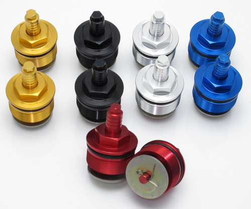

J'ai trouvé ceci sur un site de vente
http://www.ebay.com/itm/FRONT-FORK-BOLT ... 1934wt_867
Je ne sais pas si cela sera utile, mais comme je suis acheteur compulsif, je les ai acheté en noir
Je ferais un retour si cela va bien

Toujours bien pour ajuster la précontrainte..Image

Est-ce que c'est vraiment efficace ? Ça vaut le coup ? Parce que moi je la trouve un peu dure la fourche, il y aurait moyen d'assouplir facilement avec ça ?

Concernant les bouchons des tubes de fourche, je l'ai ai acheté principalement dans un but esthétique, si en plus ils sont utiles se sera que du bonheur

Pour info les bouchons de fourche des CB1100 2010 à 2014 réf 51450-MGC-003 se monte sur nos fourches.
J’en cherche d’occaz depuis quelques temps sans succès.
Par contre il faudra certainement recouper un peu les cales d’origine pour faire en sorte que la mi-course du réglage corresponde à la precontrainte d’origine.

J'ai trouvé aussi ça mais ça pique pour des bouchons :o
Mais en dehors de Ebay, y a pas l'air d'y avoir des masses de fabricants ?
Je viens également de trouver ceux là pour Hornet qui devraient pouvoir aussi se monter.
(la liste d'équivalences semblent longue ICI)

Je les ai jamais installés, car ils sont plus long que l'origine (environ 2 Cms)
Ca comprimait trop les ressorts
Esthetiquement c'était sympa
