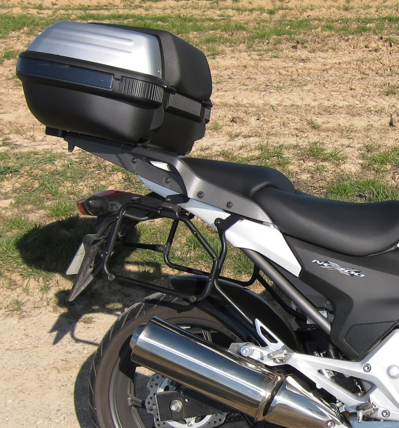

Toujours dans la préparation de mon achat, je me pose une question de compatibilité.
Sur une NC750X DCT j'aimerais prendre le top Case Honda/Shad 48L, puis rajouter le support de valises latérales Givi, soit PL1111 si je ne vends pas mes valises Trkker avec ma Tiger, soit le PLX1111 si j'achète des valises Givi V35.
A la vue des photos, je ne suis pas sur que les attaches supérieures du support Givi "passent" avec le support Honda du top-case ?
Par avance, merci.

Les supports de valise GIVI ne se montent (normalement) pas avec le support de TC Honda ,j'ai les deux, cependant en usinant (un peu) la résine du support Honda, on peut tout monter ensemble.

Je suppose que tu as du limer un peu les 2 caches plastique blancs pour fixer les 2 pattes supérieures du support Givi, ce n'est pas bien méchant !!
Je suppose qu'il faut démonter le support Honda pour fixer le support Givi, en supposant que c'est le même support de top-case puisque je compte prendre le 48L Honda/Shad ?

Il faut en effet démonter le support, mais ce ne sont pas les caches qui doivent être usinés, mais le support Honda de TC là où il y a le rond rouge.
