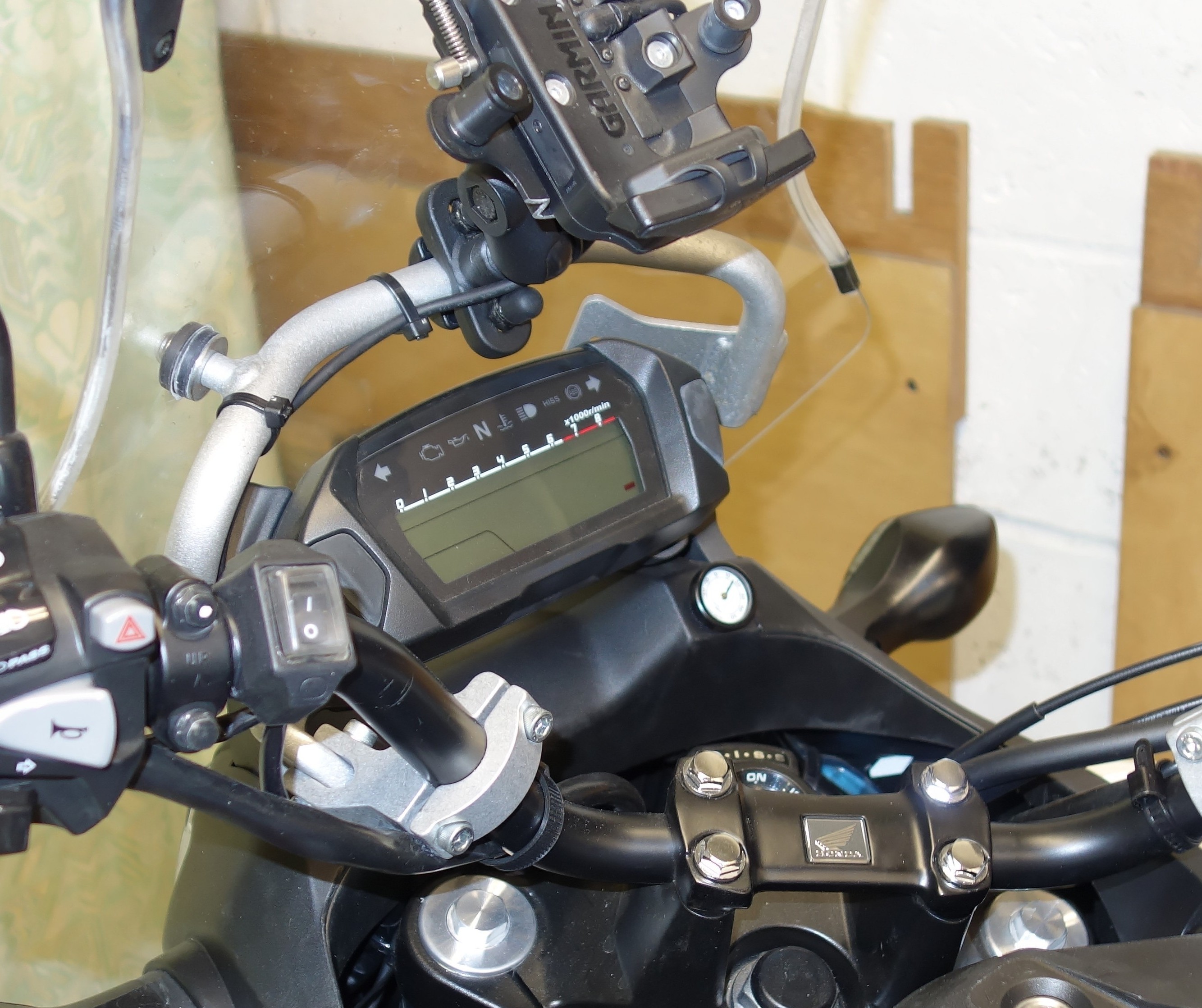

Re: Support GPS vs bulle haute Honda
Oui
J'ai utilisé la barre haute pour fixer mon gps garmin Nuvi 510 avec le système Ram-Mount.
Pour l'installer j'ai d'abord enlever la bulle, problème d’accès puis une fois le collier serré sur la barre en place j'ai remis la bulle.
Par contre j'ai du le mettre légèrement décalé sur le côté de la bulle, l'espace entre le tube et la bulle étant insuffisant juste en face au dessus du compteur. Mais il reste à hauteur des yeux quand on roule, je n'ai pas à baisser les yeux pour le lire!
[quote="rcmd"]Voici mon installation.
Je vois un fil qui coure le long du tube, est-ce l'alimentation du garmin?
