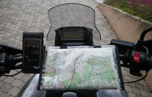

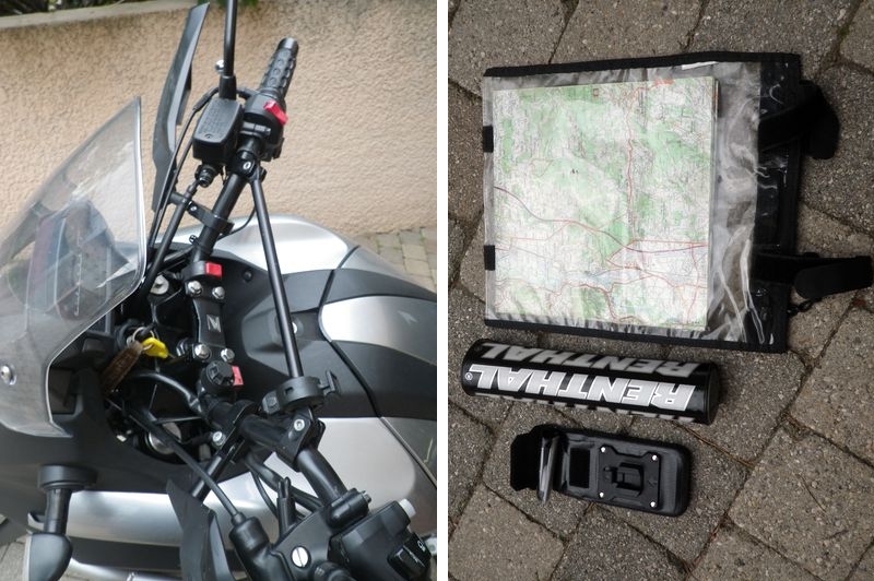

Comme je suis une pince et que le porte carte ne me sert que rarement je n'ai pas fais un gros investissement mais voilà ce que ça donne
- portecarte0.JPG (111.54 Kio) Vu 4057 fois
Tout d'abord j'ai récupéré une barre centrale Ø12 mm + une mousse sur un guidon de tout-terrain.
Ensuite je suis passé au rayon VTT de décath pour acheter une pochette porte-carte à sangler sur le guidon(5€) + un support smartphone étanche (29€)
- portecarte1.jpg (283.57 Kio) Vu 4057 fois
La barre centrale de guidon Ø 12 reste en permanence. Ça fait plus trail et surtout c'est un 'standard' de fixation. Je peux aussi m'en servir pour fixer mon lecteur de road-book et mon support GPS de rando.
