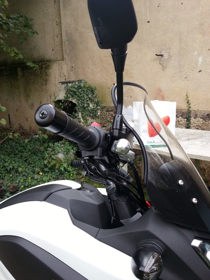

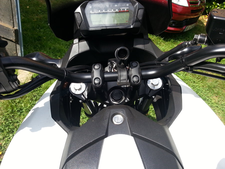

Comme déjà dit à Algo, perso j'ai monté des +20mm sur ma DCT, lors du montage qui passait tranquille, le jeu restant des faisceaux, câbles et durites peuvent me laisser dire que des +25mm passent aussi.
Passé ce stade, il faut je pense, revoir un peu les bridages et les libérer le temps du montage pour du +30mm.
Quand à ce qui est du déport vers le conducteur, je n'ai pas voulu essayer pour ne pas réduire le faible espace dispo entre la potence et le carénage du coffre en positions de braquages maxi.
Par contre, selon le modèle de bulle montée, il faut penser également à peut être modifier d'autant le réglage de hauteur de la bulle (ici une Ermax +10 en braquage maxi à gauche)
Le réservoir de frein touche la bulle lorsque j'arrive en butée de braquage

Merci Fabrice pour ces explication illustrées très claires
Dés que je rentre je regarde ça de près

Le soucis est que l'emplacement du guidon prevu dans la bulle ne correspond plus , ça touchera en braquant ...
