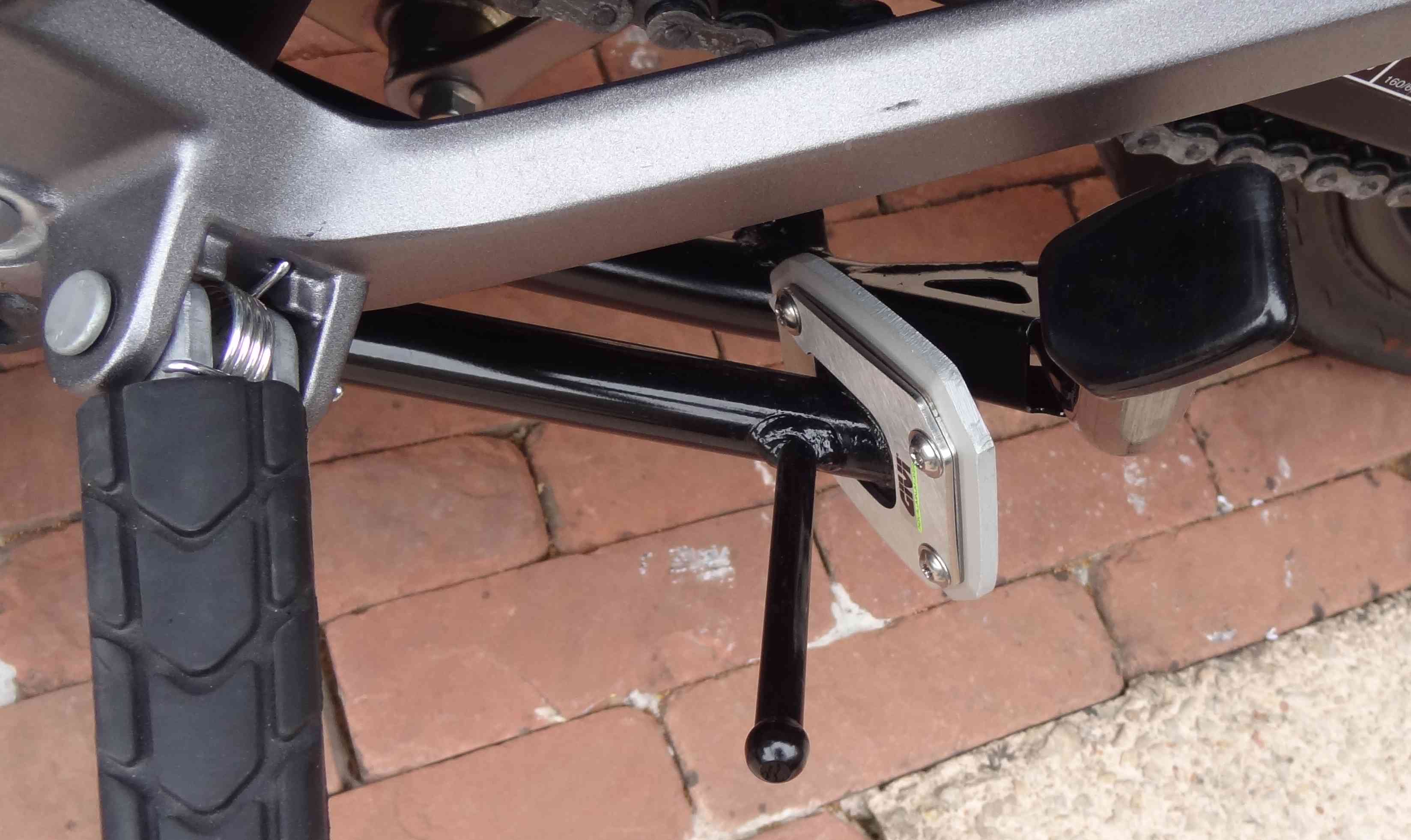

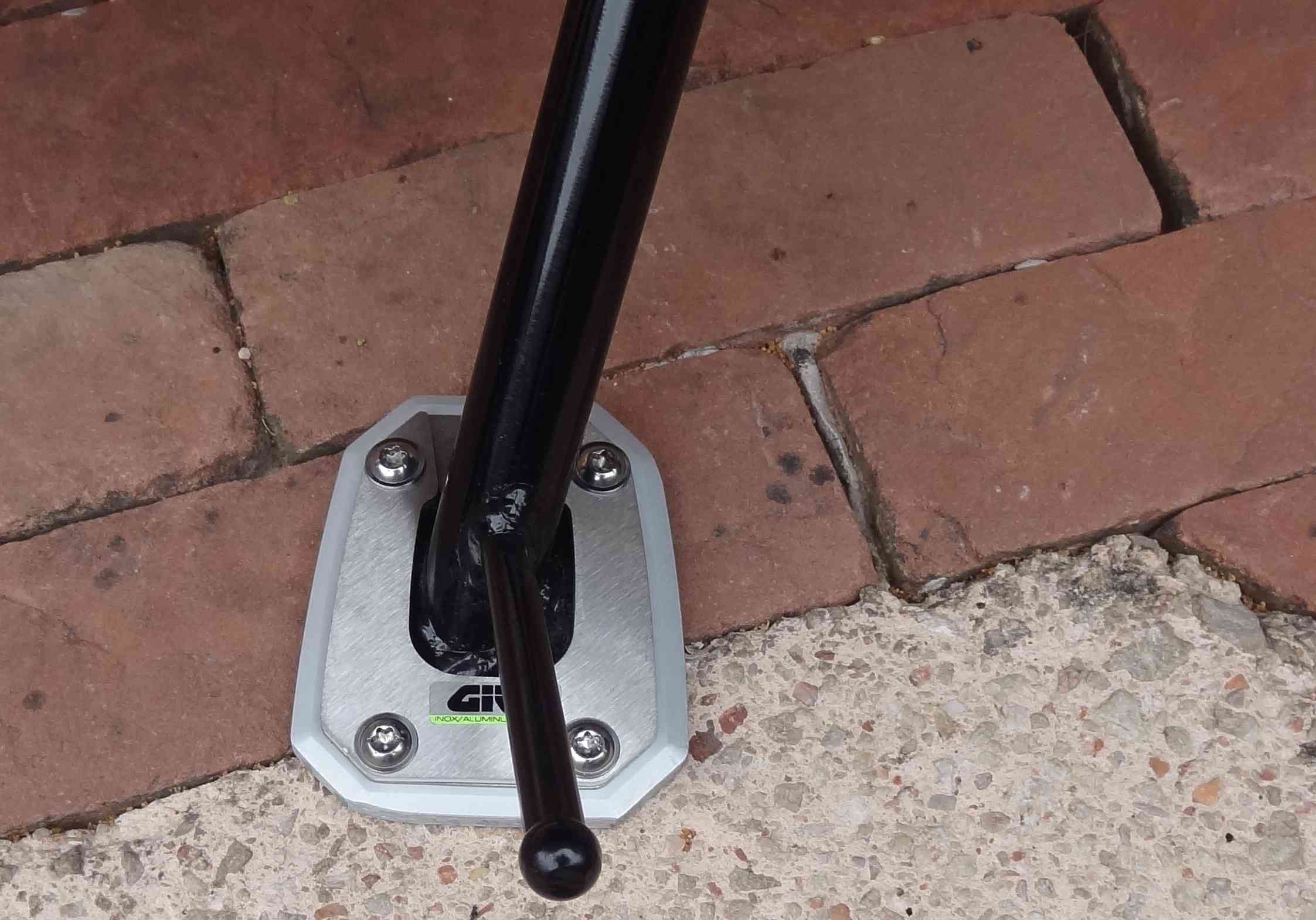

Je viens de monter l'élargisseur de béquille latérale Givi ES1121.
Bonne qualité du produit comme souvent chez Givi.
J'ai eu une inquiétude car sur le paquet est indiqué pour 500X, mais apparemment c'est le même pied de béquille latérale.
Pas de problème de montage, c'est compatible avec la béquille centrale Honda, ça passe juste mais ça passe.

Et c'est réellement efficace? C'est dommage qu'il soit de cette couleur, c'eût été plus discret en noir... Moi je garde la solution de la petite plaque de contreplaqué, c'est moche mais toujours dans le fond du coffre...
Re: Elargisseur béquille latérale Givi
Je trouve que c'est efficace et ça m'évite ou de chercher quelquefois l'endroit idoine, ou la bonne pierre plate que je peux glisser dessous, ou me trimbaler avec une planchette ou un couvercle de bocal à confitures, cornichons, etc.
Ca a débuté avec ma 1200GS de 2008 que je trouvais trop penchée à mon goût sur sa latérale et avec son poids conséquent..... : j'ai cherché un élargisseur de pied de latérale suffisamment épais, et ça existait car ce "défaut" des 1200GS était connu.
Et j'ai fait pareil avec ma Tiger 800 qui avait un pied de latérale en alu très mince qui pénétrait bien dans la terre, mais il y avait des problèmes de compatibilité avec la centrale, ça se touchait, il a fallu meuler, pas glop !!

C'est toujours mieux que de la retrouver sur le flan avec la béquille enfoncée dans le sol. J'ai vu ça avec du goudron chaud...

Bonne idée cet élargisseur.
Par contre comme la NC700S de ma femme et rabaissé de 4 cms, la béquille est difficile à passer. Ayant mon bof qui travail le métal, je me pose la question si je vais pas lui demandé de la recouper et de souder une plaque plus grande ? Bonne idée ou pas ?
Bonne à mon avis. Attention quand tu as une centrale, que la latérale descende et remonte sans problème, et inversement pour la centrale.
Réf de la pièce Givi : ES1121 NC700shop la vend
