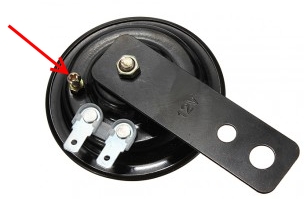

Il y a une petite vis sur la face arrière du klaxon. Elle sert à régler sa tonalité. Peut-être qu'elle est mal réglée sur ta moto. Après réglage il faudra peut-être remettre un point de colle pour éviter qu'elle se dévisse.

J'y ai regardé , il suffit de le demonter et d'aller voir en casse pour trouver le meme sans modif des connexions . un klaxon de BAR a un
diametre plus gros , la place est limitée , surement prevoir une modif du support .

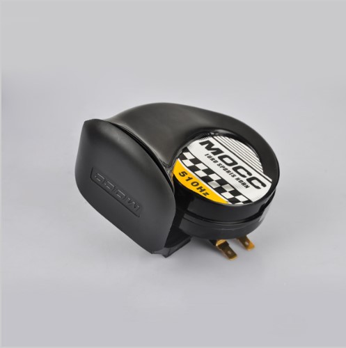

moi aussi je souhaite changer de klaxon mais sans m' embêter avec un relais...
j'ai donc commander une trompe en escargot sur ebay qui serait pas trop éloigné des dimension de celui d'origine (on peux rêver) :
Spécifications:
Apparence unique et élégant, léger et son puissant
Un excellent choix pour l'utilisation de remplacement ou l'utilisation complémentaire
Article universel pour la plupart des types de motos
Facile à installer avec support de montage en métal
Avec capot en plastique pour protéger la corne contre le limon
Taille: environ 12.5x8.6x8.1cm (L * W * H)
Couleur principale: noir
Tension: 12V
Puissance: 40W
Matériel: plastique et métal
Fréquence: 510Hz
je vous tiendrait au courant que je l'aurai reçu (3 semaines a peu prés)

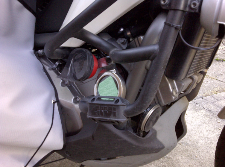

Tu peux installer un escargot de voiture que tu trouvera chez les roady ou des magasins de ce genre.
Ils sont livrés par deux.
Si tu n'en mets qu'un tu n'auras pas besoin d'un relais.
Moi je l'ai accroché au crashbar givi mais tu peux aussi mettre un collier.
Pour le raccordement je me suis repiqué sur les deux cosse du klaxon d'origine.
Au final la sonorité est bien (style voiture) mais je n'étais pas trop satisfait de la puissance.
En gros c'est comme une voiture ni plus ni moins.
Maintenant j'ai mi 3 trompes et là ca réveille les morts.
Pour les trompettes voici le lien
C'est plus compliqué car il faut caser le compresseur, bricoler des pattes et mettre un relais mais au moins on t'entends.
Et pour éviter tout risque avec les flics j'ai un inverseur qui me permet d'utiliser le klaxon d'origine.
