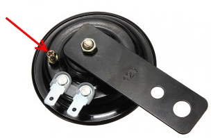

Il y a une petite vis sur la face arrière du klaxon. Elle sert à régler sa tonalité.
Peut-être qu'elle est mal réglée sur ta moto. Après réglage il faudra peut-être remettre un point de colle pour éviter qu'elle se dévisse.

clod a écrit :Je ne le trouve pas si ridicule :roll:

C'est le point G du klaxon :mrgreen: quand tu l'as bien ciblé ça se met à HURLER !!!!! :lol:
