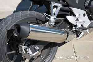

Tu aurais un lien STP , ça doit etre plus sympa !algo a écrit :C'est ce que j'ai fait pour ma femme les repose-pieds de la CB500
Re: Repose-pieds ajustables
Une petite image déjà de ceux de la 500
- rpcb500.jpg (13 Kio) Vu 5690 fois
