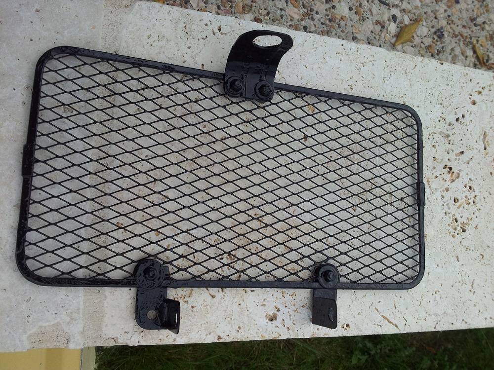

Je voulais mettre une grille pour protéger mon radiateur car je roule souvent en campagne et les projections de cailloux sont fréquents par chez moi...
Le problème, c'est que les grilles que je trouvais étaient trop cher a mon gout (entre 50 et 90 euros) et toutes coupées au laser pour faire joli, mais avec l’inconvénient que le passage d'air s'en trouve assez réduit du fait de l’épaisseur des traits découpés...
J'ai regardé alors sur leboncoin si je trouvais des grilles classiques avec du bon vieux grillage comme on avait sur nos motos d'avant
J'ai trouvé des grilles qui correspondaient a peu prés, puis les vendeurs m'ont donnés les cotes exacts et il s'est avéré que les grilles de Suzuki bandit (600 et 1200 de 2001) allaient pile poil.
Prix d'achat de la grille 5 euros + 5 euros de frais de port : 10 euros
J'ai coupé les pattes d'origine sur la grille et préféré boulonné des nouvelles pattes plutôt que de souder car mon poste a souder et trop gros vu l’épaisseur de la grille (possible de riveter je pense aussi)...
2 couches de peinture noire et montage ce soir :

La grille donne l'impression d'avoir des trous assez gros, me trompe-je?
C'est sympa mais il faut avoir le temps de bricoler une fois de plus.

Bah ça donne des trous d'1 cm a peu prés, donc ça respire bien...
Oui, c'est clair que ça m'a pris au moins 5 heures en tout pour la faire...demonter...ajuster...demonter...etc...

C'est gros un cm ca permet aux petits cailloux de passer

C'est le standard de l’époque que j'ai connu et qui a prouvé son efficacité, tant en protection qu'en refroidissement du radiateur optimal.
je suis dans le sud-ouest ou il fait le + chaud en France et j'ai besoin d'un bon refroidissement.

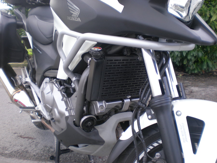

Anti moustiques , anti mouches , anti balles , anti roquettes ..
Un peu cher mais je le voulais discret et efficace...
Re: Grille radiateur pas cher
Bien, je suis aussi partisan de la discrétion pour ces accessoires.
(en vente chez notre partenaire nc700shop, 65,90 € - la remise du forum)

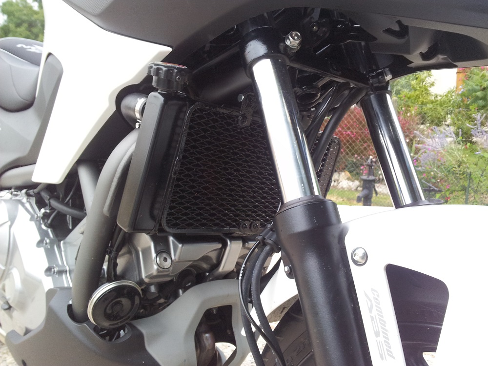

PS: sympa ta grille (grillagée) gipsvar
Ils ont trouvé de quoi se faire de l'argent : soit tu met pas une grille et ils vont vendre des radiateurs pour remplacer ceux percé par un projectile, soit t'en met une et ça fait vendre des accessoires au prix fort ( une grille 80 euros, c'est abusé)...
