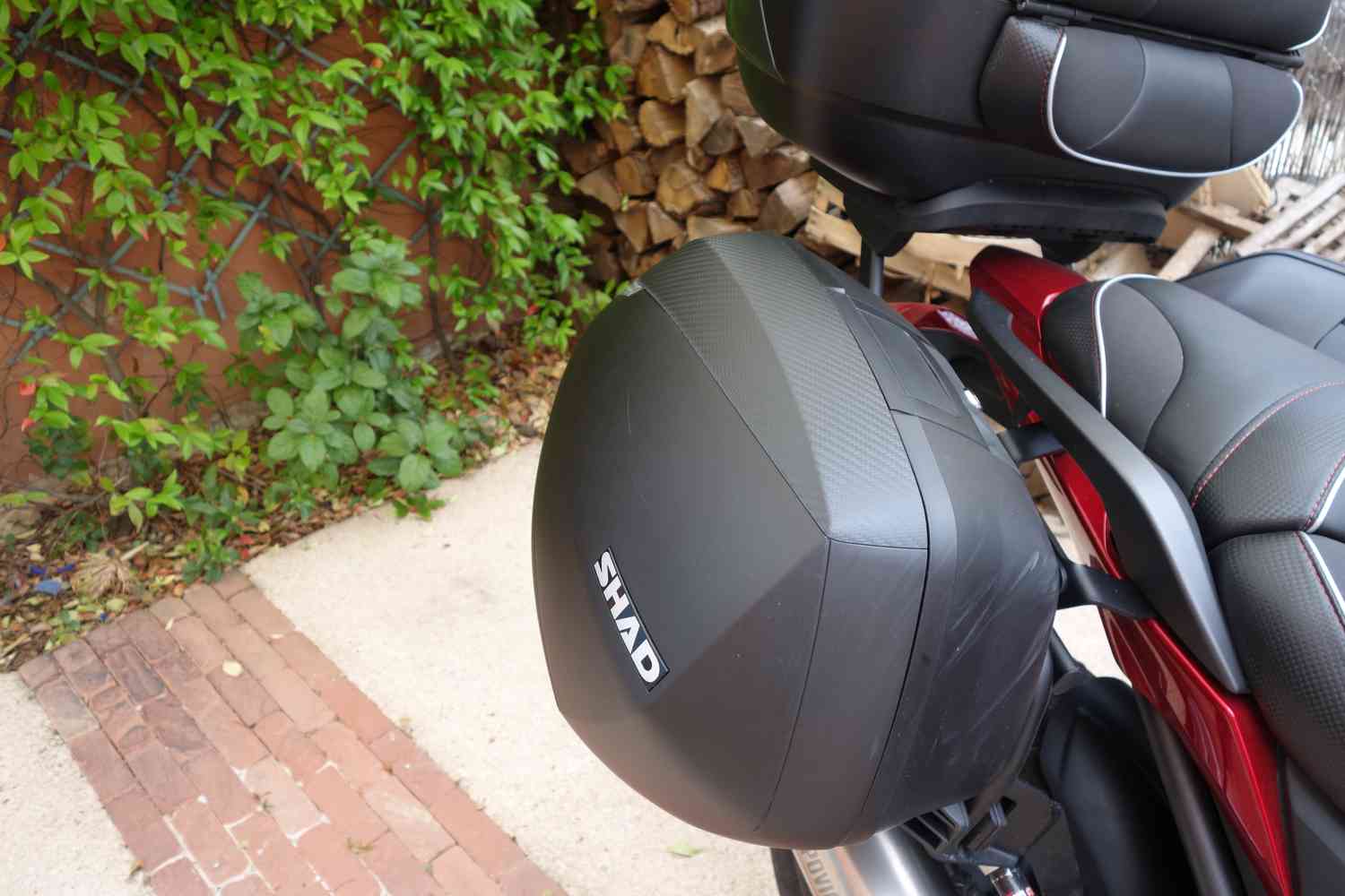

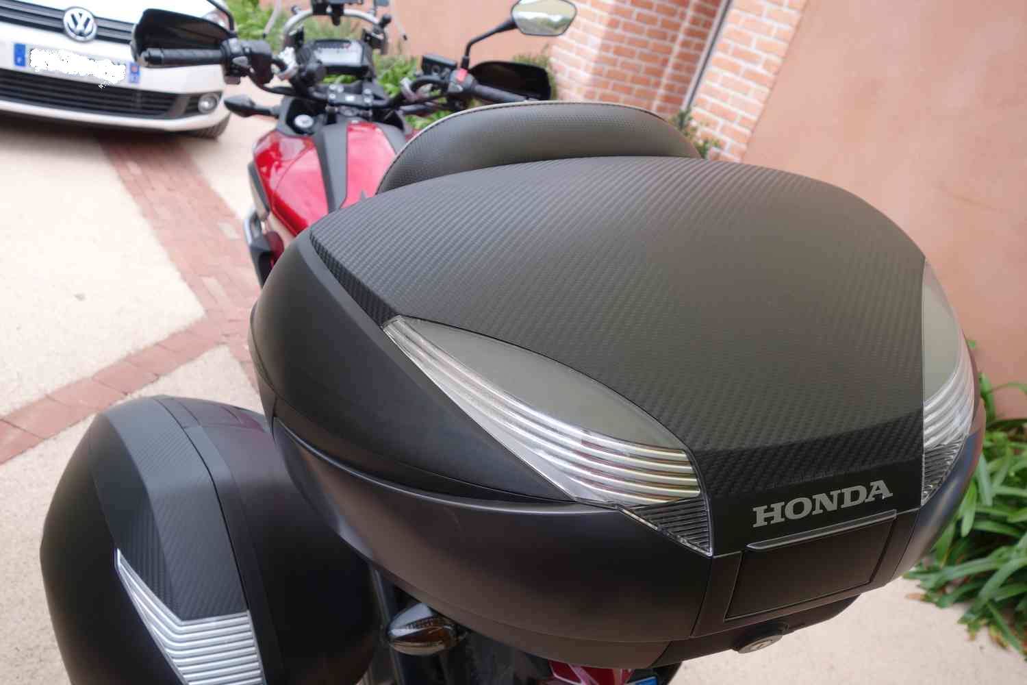

Bien reçus de nc700shop, toujours aussi efficace :
-les dessus carbone des SH36, impecc, faciles à monter, idem à mon dessus de top-case (heureusement) et ça rappelle même les bande "carbone" de la selle, super (voir photos)

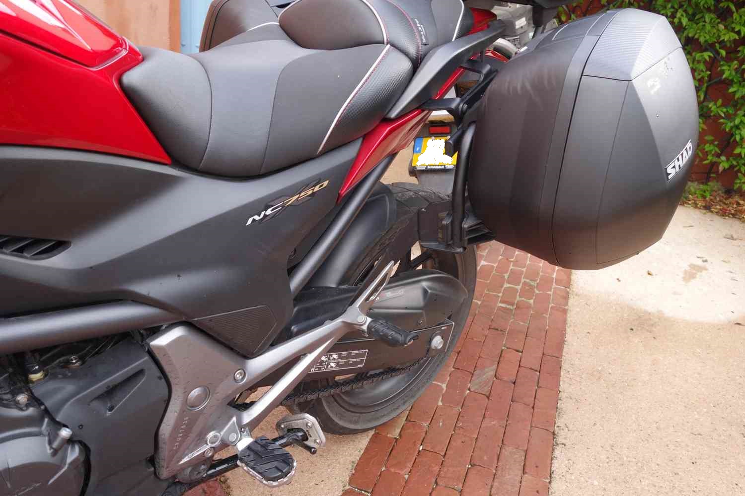

Je viens de monter les caoutchoucs des r-p de la 500 sur les r-p d'origine de la 750, en forçant un peu.
Ca rend pas mal (voir photo), la seule question étant : est-ce qu'ils ne vont pas tourner lorsque la passagère monte et descend ?
Avec les picots existants des r-p d'origine ça devrait l'empêcher ; je mettrai une petite vis ou quelque chose comme ça, si ils tournent un peu.
J'attends l'essai avec Mme, mais il pleut en ce moment.

Chez moi ca n'a pas tourné du tout! sinon un point de colle au lieu d'une vis devrait immobiliser le caoutchouc
Re: Repose-pieds passager CB500
Tu as raison, suite à notre sortie de 3 jours Ventoux-Lure-etc, durant laquelle Mme est beaucoup descendue (je n'ai pas écrit : durant laquelle Mme "a" beaucoup descendu, ah les finesses du français....), remontée, les caoutchoucs (sans vis ni colle) n'ont absolument pas bougé et la passagère les a bien appréciés.algo a écrit :Chez moi ca n'a pas tourné du tout! sinon un point de colle au lieu d'une vis devrait immobiliser le caoutchouc
Merci pour l'idée.
