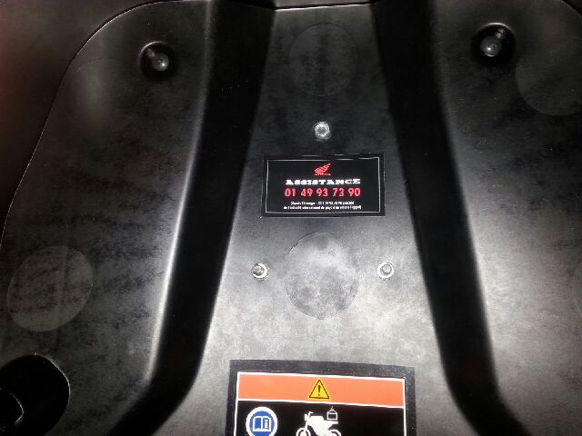

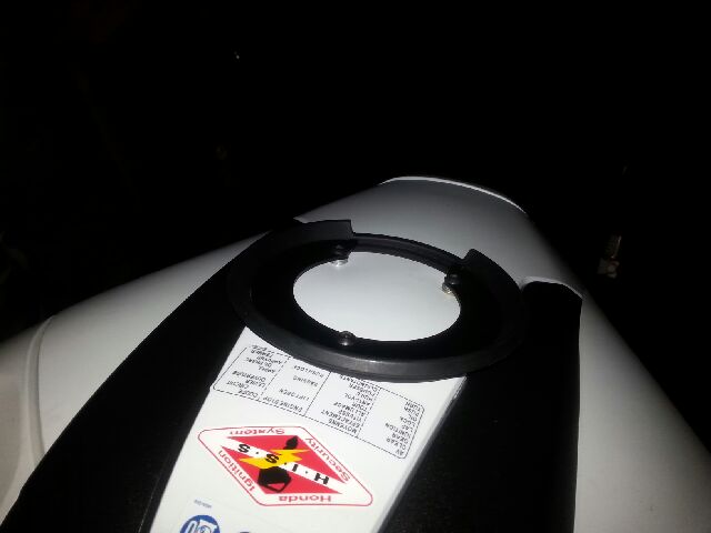

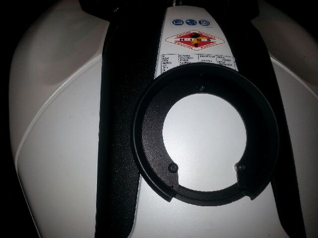

J'ai reçu quelques photos du montage de la bride Givi Tanklock et d'une sacoche de réservoir de la même marque sur le "faux" réservoir d'une NC d'un "collègue'" (désolé les photos sont un peu "moyennes" mais elles ont le mérite de donner une idée).
Je vais peut-être franchir le pas avec une petite sacoche Givi (la XS307 avec son porte carte, c'est beaucoup pour ça ...) et la bride Tanklock qui va bien.

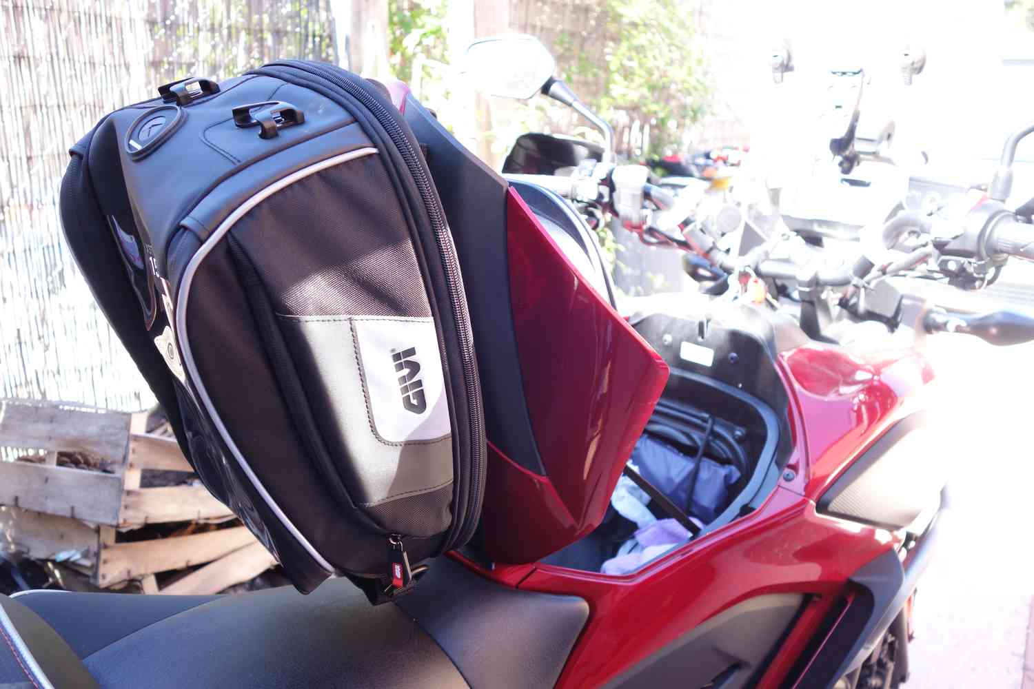

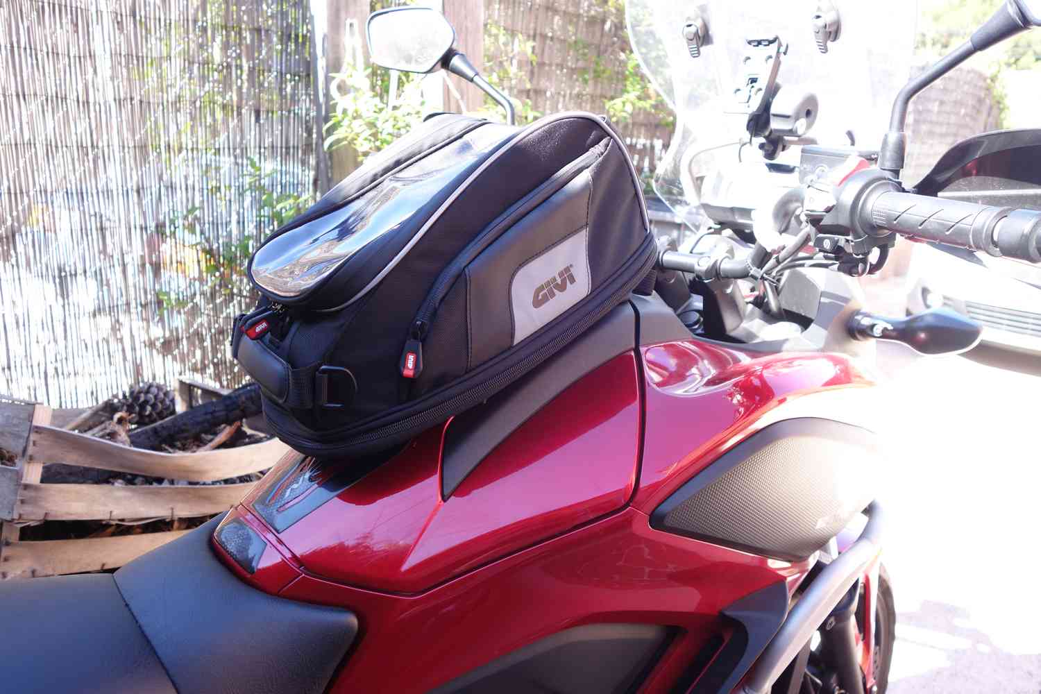

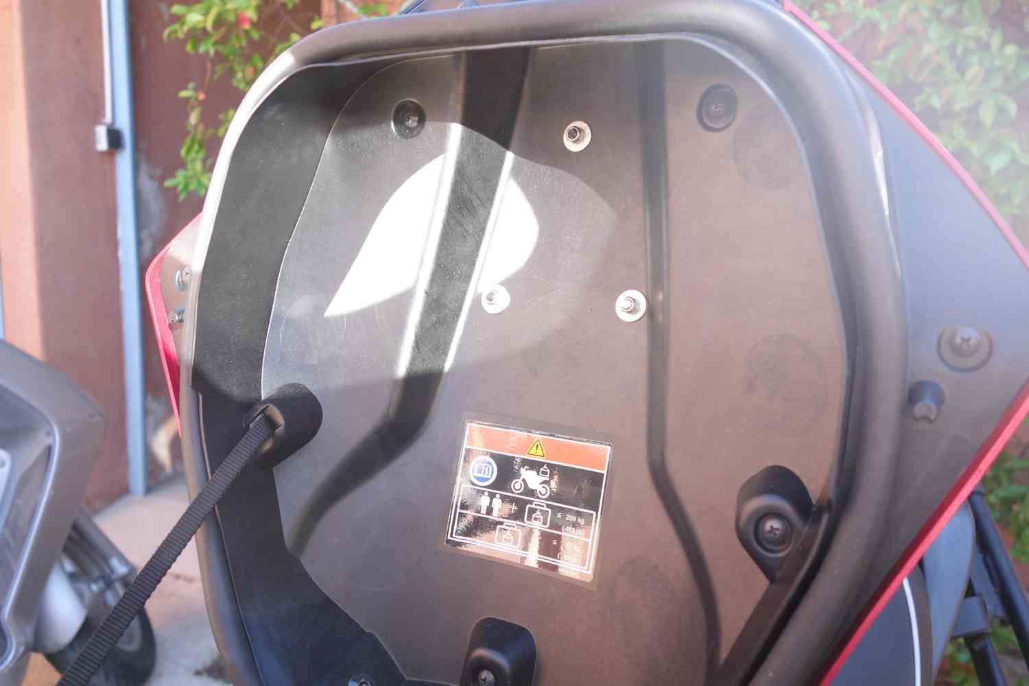

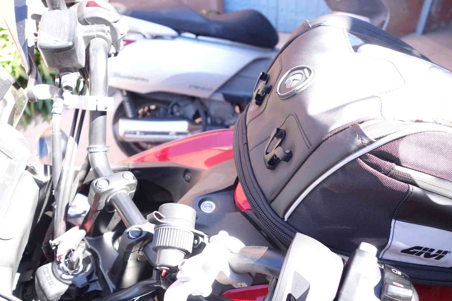

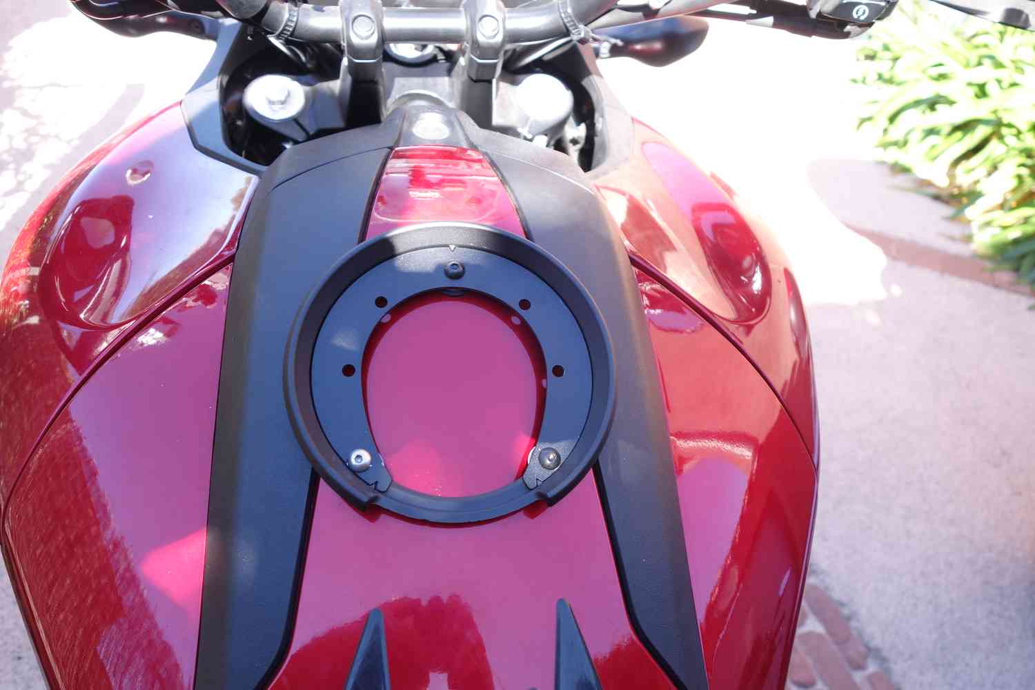

Re: Sacoche pour (faux) réservoir.

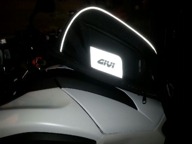

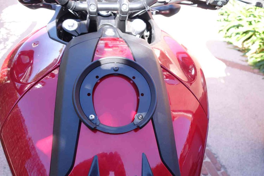

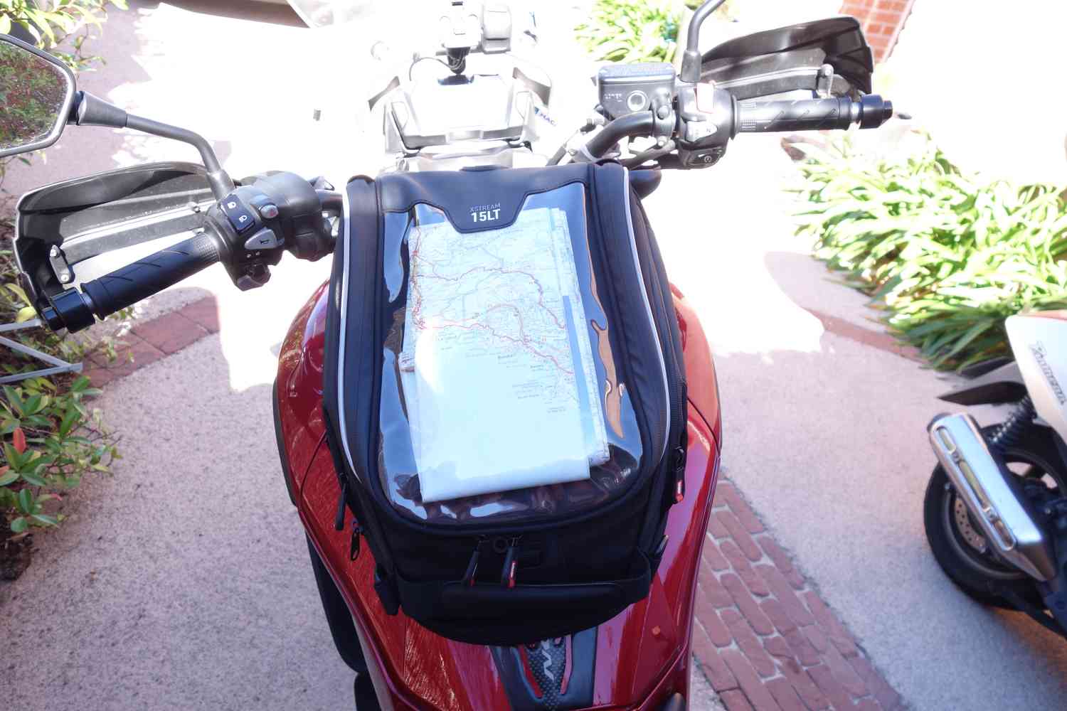

Ca y est sacoche montée, après pas mal de tâtonnement afin de la positionner au mieux.
Voir photos c'est plus parlant.
Ne reste plus qu'à voir quoi faire de la lanière de sécurité avant, arriver à la cacher ou a couper (un peu définitif...). Cachée pour les photos, mais je ne suis pas sur que ça reste ainsi en place en roulant ?
Ca faisait longtemps que je n'avais pas installer un accessoire, ça me manquait !!!
