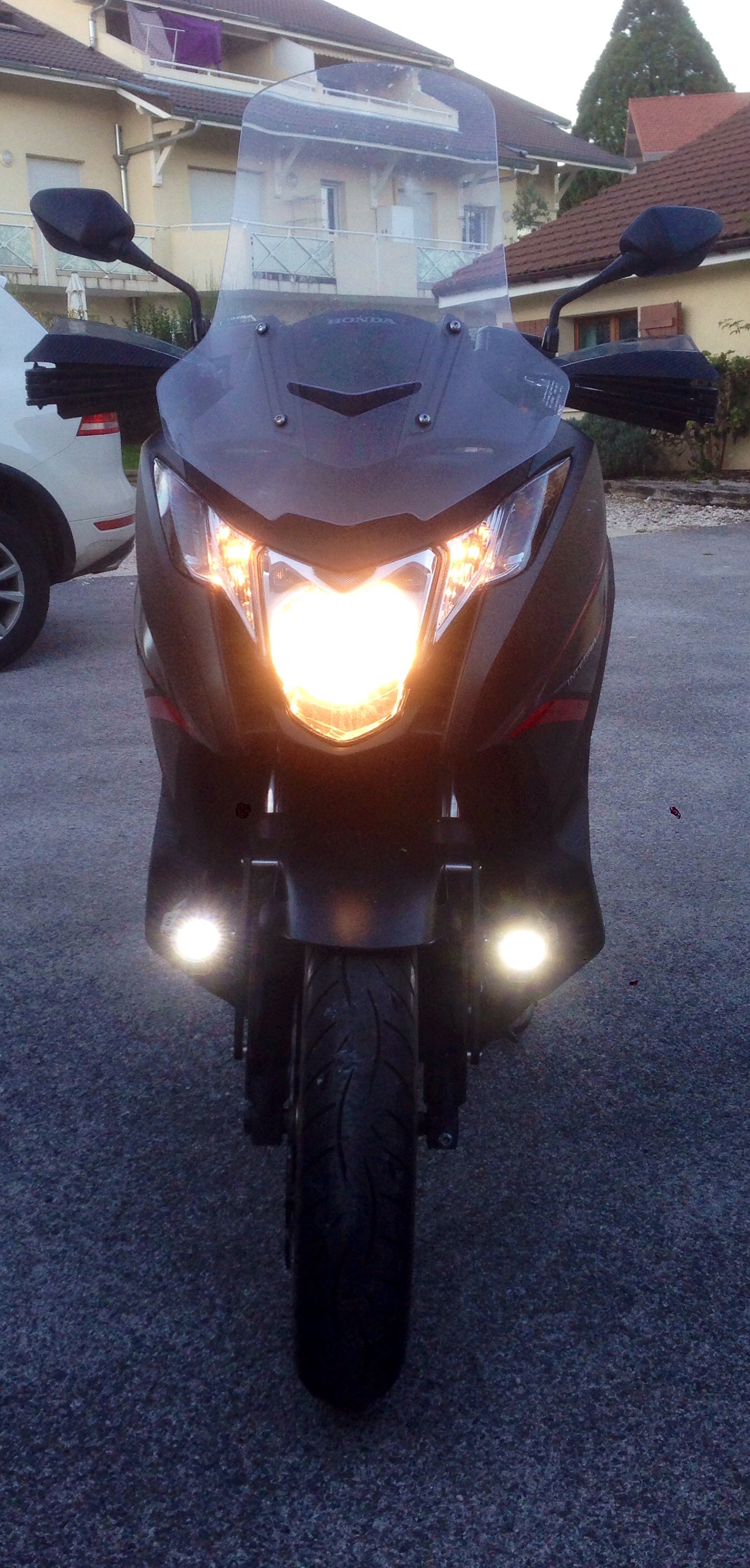

J'ouvre un nouveau sujet sur les feux additionnels car ceux ci ont été conçus afin de pouvoir être fixés sur l'Integra, toutefois il est également possible de les fixer sur n'importe quelles crash bars.
Voulant fixer des feux additionnels afin d'être mieux vu et de mieux voir j'ai cherché des feux pour mon Integra. Il existe une multitude de feux additionnels de dispo mais la grande majorité sont prévus pour se fixer sur des crash bars, difficile donc de les fixer sur un Integra.
Je suis tombé par hasard sur ces feux lorsque j'ai commandé mes repose pieds pilote http://www.hondanc700.fr/forum/viewtopic.php?f=9&t=1693.
Le même vendeur vends des feux qui se fixent sur le garde boue avant, je les ai donc commandés en même temps que les repose pieds et installés hier.
http://www.dzell.co.kr/product/detail.h ... ay_group=2
Voici le résultat:

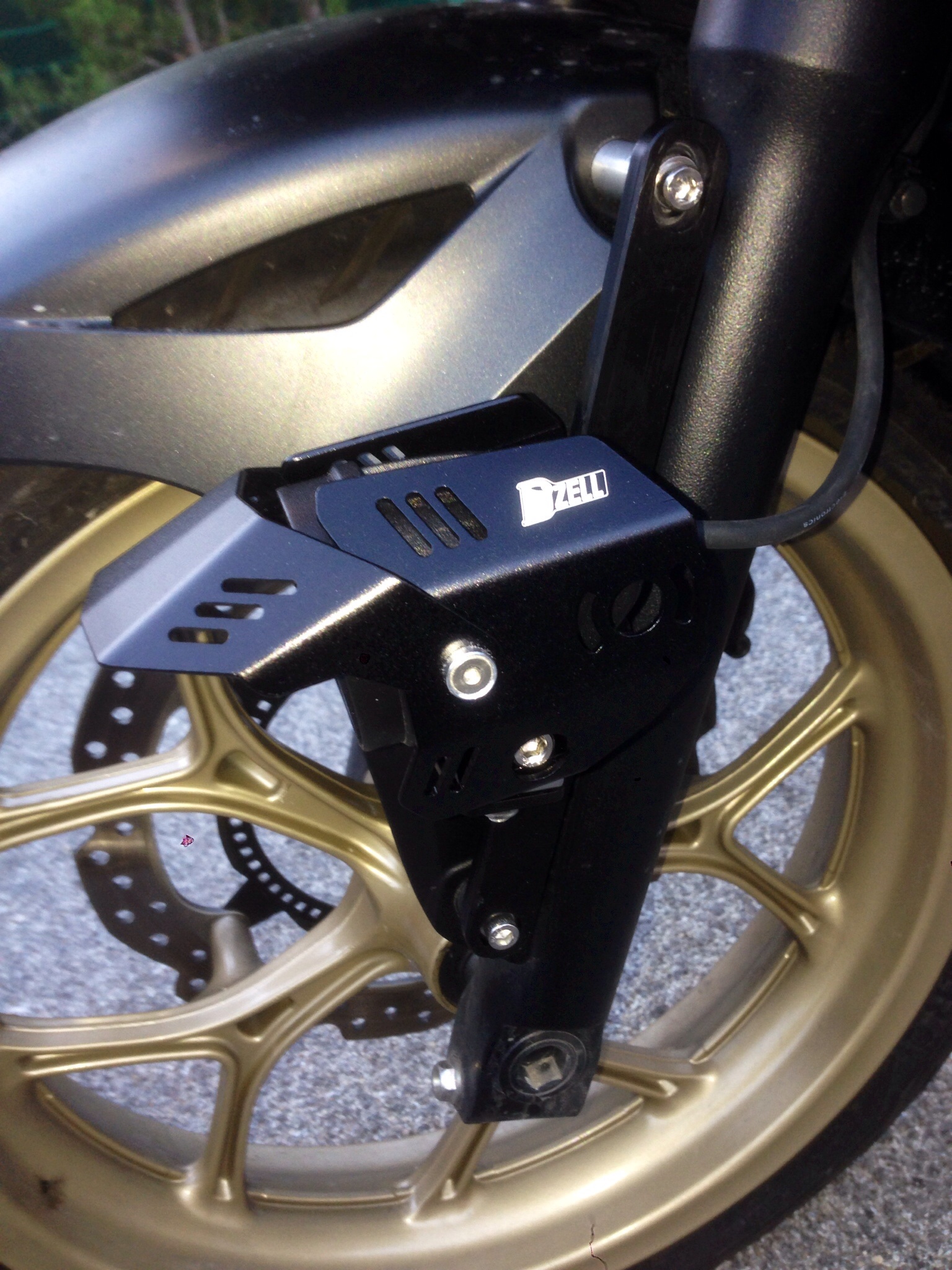

C'est pas idiot çà. Ils sont fixés sur un support qui est fixé sur la fourche si je comprends bien. Dommage que les deux dernières photos soient horizontales. Bonne idée Lau 74.

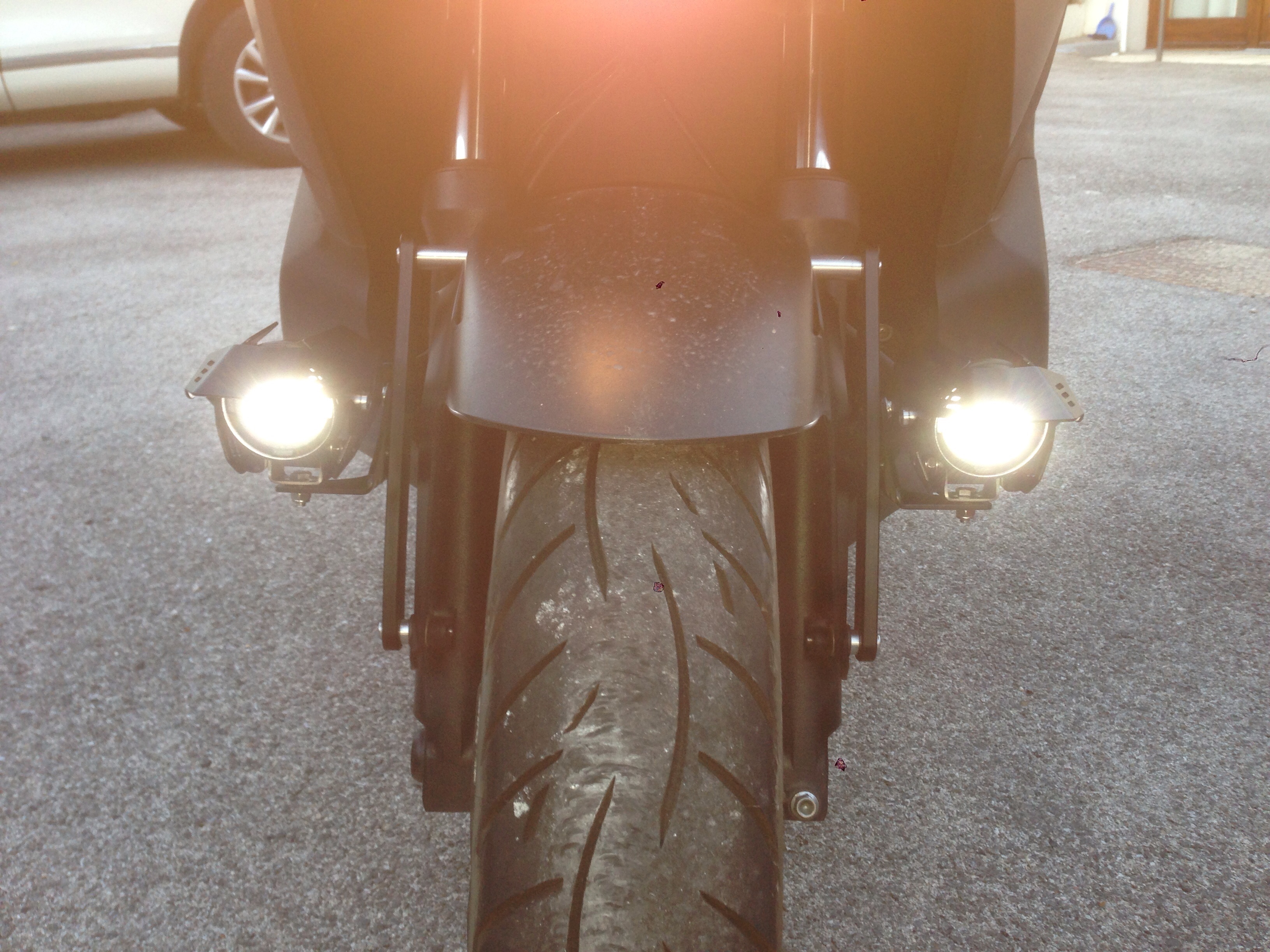

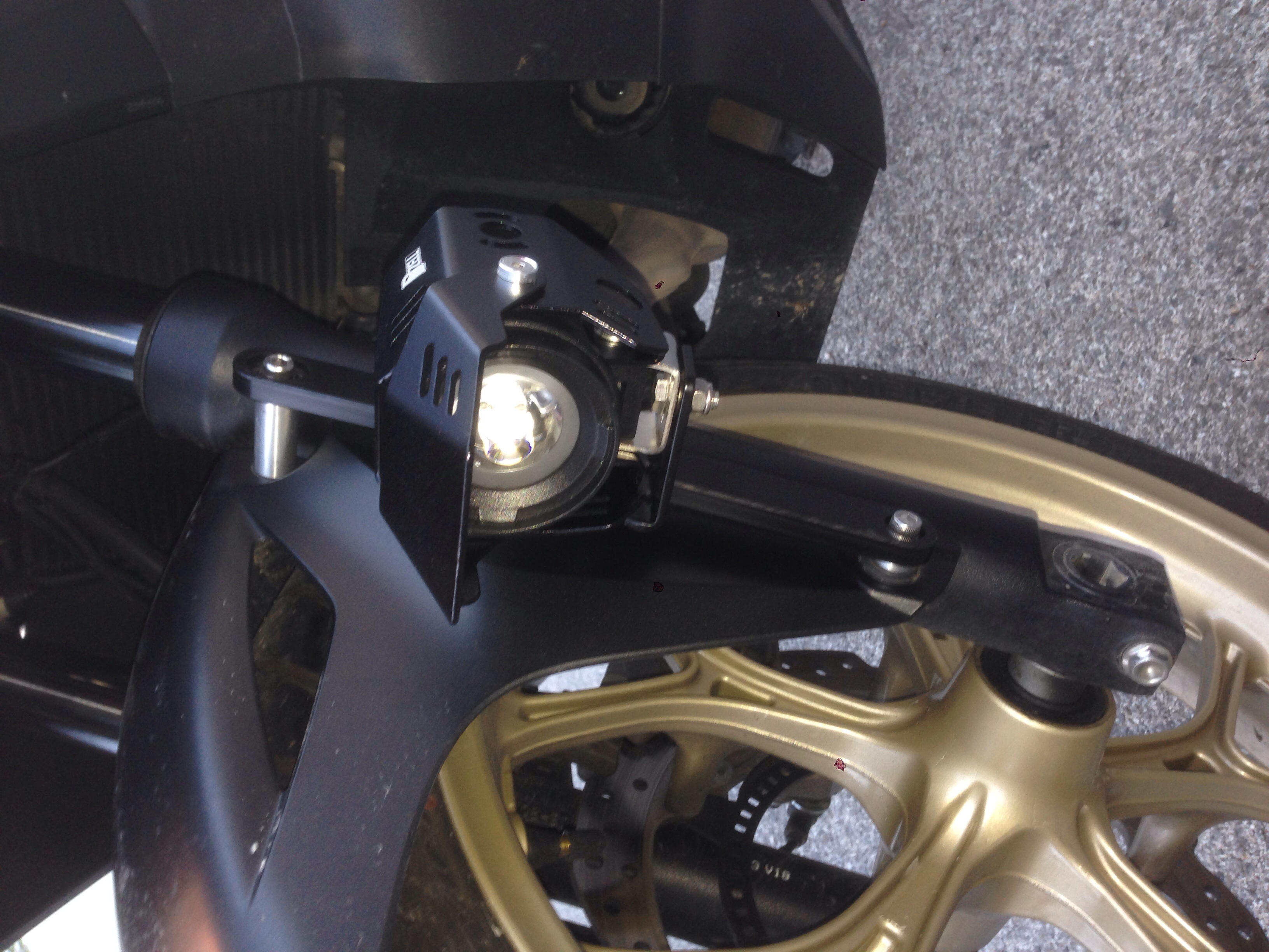

Jean-Jacques_d a écrit :C'est pas idiot çà. Ils sont fixés sur un support qui est fixé sur la fourche si je comprends bien. Dommage que les deux dernières photos soient horizontales. Bonne idée Lau 74.
Merci. En effet ils se fixent sur la fourche au niveau des points de fixations du garde boue.
Oui problème de photos. Je ne comprends pas la logique, j'ai édité et réussi à en remettre une droite mais pas l'autre et je ne sais absolument pas comment ça se fait.
De plus sur mon téléphone les deux sont dans le bon sens alors que sur l'ordi une des 2 deux est encore de travers ImageImage
