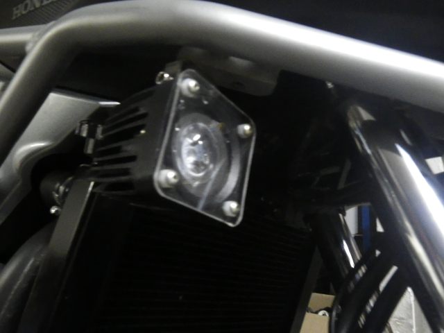

J'ouvre un nouveau sujet sur les feux additionnels car ceux ci ont été conçus afin de pouvoir être fixés sur l'Integra, toutefois il est également possible de les fixer sur n'importe quelles crash bars.
Voulant fixer des feux additionnels afin d'être mieux vu et de mieux voir j'ai cherché des feux pour mon Integra. Il existe une multitude de feux additionnels de dispo mais la grande majorité sont prévus pour se fixer sur des crash bars, difficile donc de les fixer sur un Integra.
Je suis tombé par hasard sur ces feux lorsque j'ai commandé mes repose pieds pilote http://www.hondanc700.fr/forum/viewtopic.php?f=9&t=1693.
Le même vendeur vends des feux qui se fixent sur le garde boue avant, je les ai donc commandés en même temps que les repose pieds et installés hier.
http://www.dzell.co.kr/product/detail.h ... ay_group=2
Voici le résultat:

C'est pas idiot çà. Ils sont fixés sur un support qui est fixé sur la fourche si je comprends bien. Dommage que les deux dernières photos soient horizontales. Bonne idée Lau 74.

Merci. En effet ils se fixent sur la fourche au niveau des points de fixations du garde boue.
Oui problème de photos. Je ne comprends pas la logique, j'ai édité et réussi à en remettre une droite mais pas l'autre et je ne sais absolument pas comment ça se fait.
De plus sur mon téléphone les deux sont dans le bon sens alors que sur l'ordi une des 2 deux est encore de travers ImageImage

En souhaitant que les lampes tiennent le choc: elles ne sont plus "suspendues", et suivent tous les mouvements de la roue...

Hop a écrit :En souhaitant que les lampes tiennent le choc: elles ne sont plus "suspendues", et suivent tous les mouvements de la roue...
Qu'entends tu par "tiennent le choc" ? Quelle serait la différence par rapport à des feux fixés sur des crash bars ? Les vibrations qui seraient non amorties par les suspensions ?
Pour info ce sont des ampoules leds donc à priori non sensible aux vibrations au contraire des halogènes avec un filament.
Mais effectivement, espérons qu'elles tiennent car je ne crois qu'il soit possible de les remplacer.

Avec tes feux leds , le plus gros soucis seront les projections , cailloux , ect..
Ils sont plaçés tres bas, ils risquent de "ramasser ".

Oui en effet c'est probablement plus exposés. Peut-être qu'en collant un film plastique transparent sur la lentille je pourrai éviter un bris de la glace ?

Tout ce qui est fixé "au-dessus" des tubes tubes plongeurs est suspendu.
Fixés sur les fourreaux de la fourche, les feux subissent toutes les bosses de la route et ne profitent pas de la suspension.
Lau74 a écrit : Oui en effet c'est probablement plus exposés. Peut-être qu'en collant un film plastique transparent sur la lentille je pourrai éviter un bris de la glace ?
Le film ne changera rien. J'ai ajouté une vitre en pléxi épaisseur 3mm devant mon feu additionnel et elle a déjà éclaté une fois. Heureusement ça s'achète au m². Mais ça ne veut pas dire que la lentille n'aurait pas tenu.
