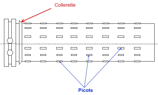

Coté accélérateur, il faut raboter une collerette et les petits picots et qui sont sur le tube de commande de gaz ... mais pas trop ! sinon ça ne serre plus. Vas-y petit à petit.

Voilà la collerette et les picots dont je parlais plus haut :

voilà installé, assez facile à mettre, juste chipoter avec les picots de la poignée de gaz pour pouvoir mettre la chauffante, tout fonctionne y a plus qu'à tester demain en réel, ça rajoute une épaisseur en plus moi qui ai des grosses mains pas de problème, quid des petites?
