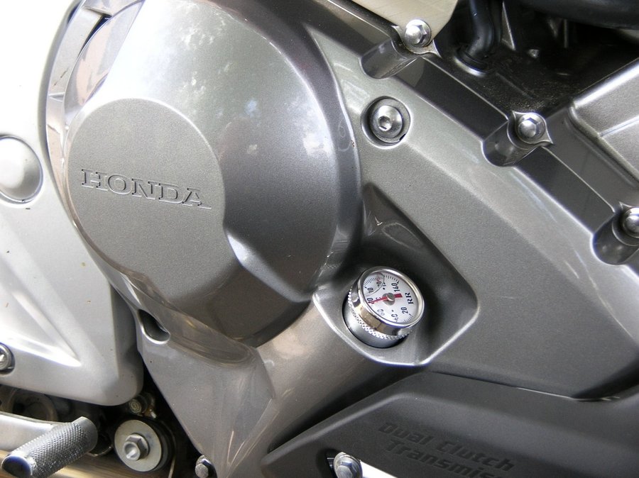

Pour ceux qui chercheraient une jauge de T° d'huile, nos amis anglais avaient trouvé ce modèle avec ces côtes modèle RR10
Je regarderai tout à l'heure si ça correspond bien :shock:
Je confirme, bouchon Ø20mm au pas de 2,5mm, longueur sous le joint 115mm (pour 120 mais ça doit passer tranquille) ;)

SALUT à vous tous! ;) :D
BRA-VO fab0568!!
Voici LE Truc simple, efficace, pas (trop)cher, fiable (je l'ai depuis 2 ou 3ans sur le DR 650) et esthétique!....
Je le trouve fort bien intégré dans le carter! (par rapport au DR)
Le seul "défaut" est qu'il faut se pencher et quitter la route des yeux pour le voir : ATTENTION!! :oops:
M'enfin, c'est pas la peine de le r'garder tout l'temps non plus!....
