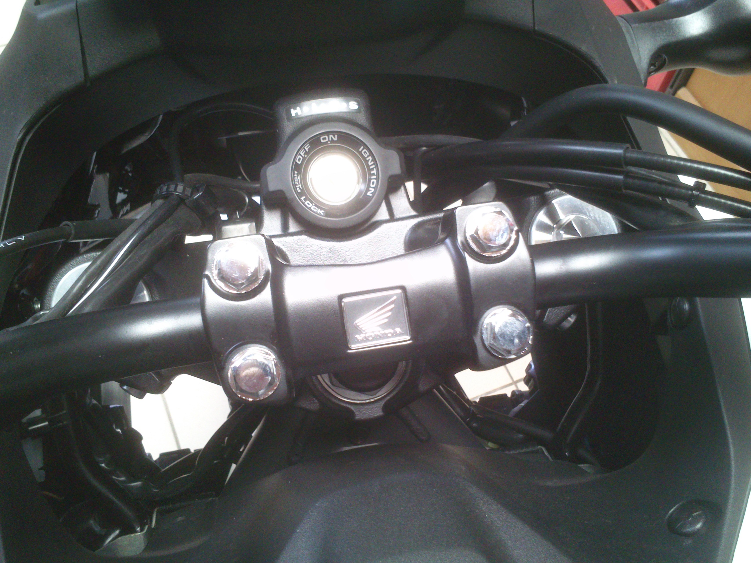

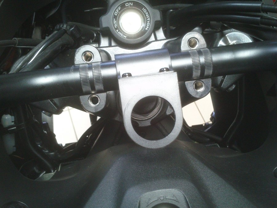

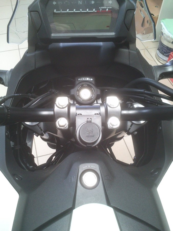

Voici comment j'ai fixé ma prise 12 V acheté sur EBay 24 €
Avant Pendant J'ai du coupé le pontet de guidon
Aprés Afin de résoudre le problème de + avant ou après contact, j'ai l'intention de mettre en direct sur la batterie avec un interrupteur dans le coffre
Le problème de cette solution est l'étanchéité de la prise lorsqu'un accessoire est branché , et qu'il pleut

bête question pourquoi si apparente? que vas tu brancher dessus? je m'explique sur le pourquoi moi la prise est dans le coffre bien à l'abri donc je peut recharger ce que je veut en roulant, ipad etc.......donc pas de fil qui coure et pour ma prise gps c'est une prise direct qui vient de la batterie, qui vient de l'intérieur(batterie off course) qui longe le cadre et fini le long du cintre discrètement, prise finie avec un cache spécial, sinon c'est du beau travail, la chose à faire aussi récupérer les même prises que les bm et l'intégrée à l'extérieur de la moto dans un endroit discret et protéger
