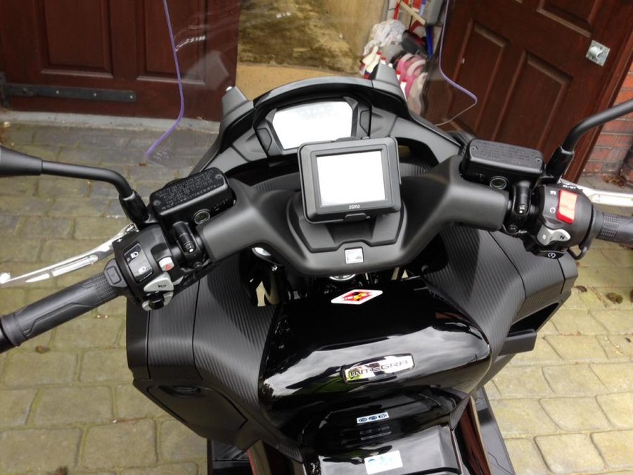

Alors je relance le sujet ... J'ai rien trouvé de véritablement plaisant pour le moment.
Sauf le support ram mount, je ne vois pas ce que l'on peut monter sur un integra ...
Vous avez monté quoi sur votre Integra ?

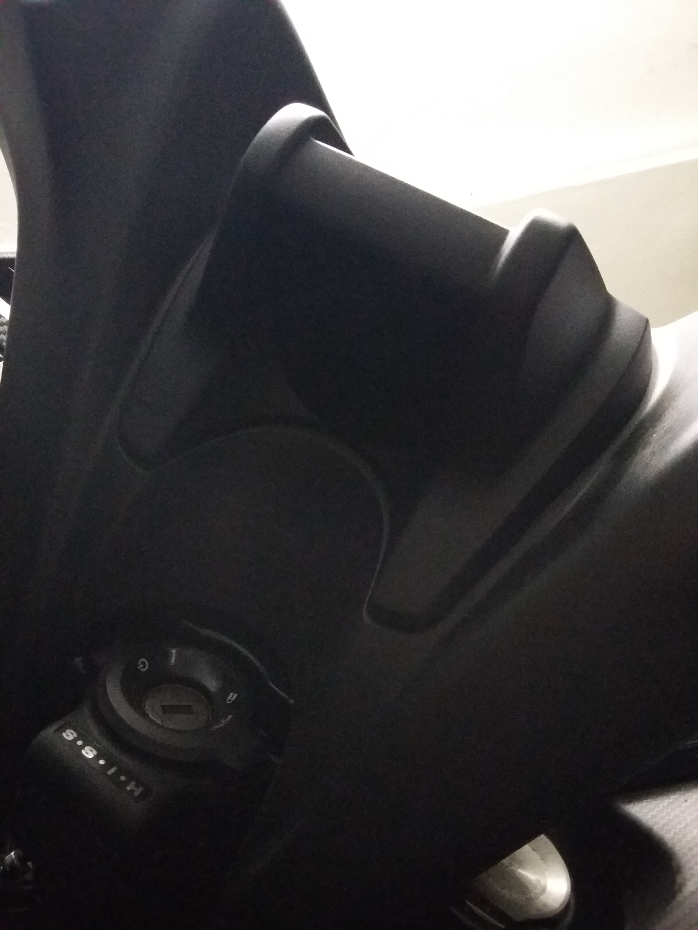

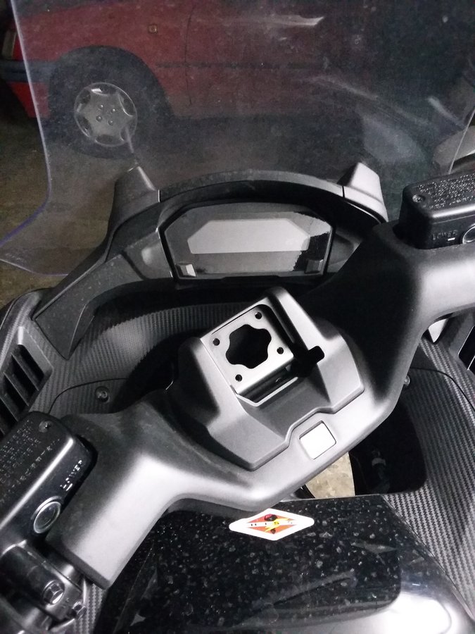

Pour information j'ai monté le support d'origine Honda pour les Intégra.
Il va en place et lieu du capot central de guidon (Noir brillant) et se compose d'un support pour base rectangle RAM-MOUNT ref : RAM-B-347U, de 2 vis plus longues pour remplacer les 2 déjà présentes, et d'un capot de finition parfaitement adapté à l'ergonomie du guidon et pourvu d'un passage cable si besoin de faire passer une alimentation.
Le prix 35.00€ chez HONDA et voici la réf : 08B70-MJL-D70. Il faut récupérer les 4 agrafes blanches du capot d'origine pour le nouveau. Tout se monte en 15 min max !!!
Vidéo en Italien du montage : https://www.youtube.com/watch?v=6NrSJw6lCb4&t=496s
Pour le reste il faut commander sur RAM-MOUNT le bras et le boitier voulu pour votre GPS, Smartphone ou autre ^^
Voici une photo du rendu, je mettrai d'autres photos de l'ensemble plus tard
