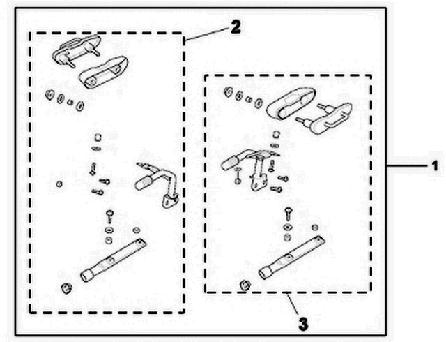

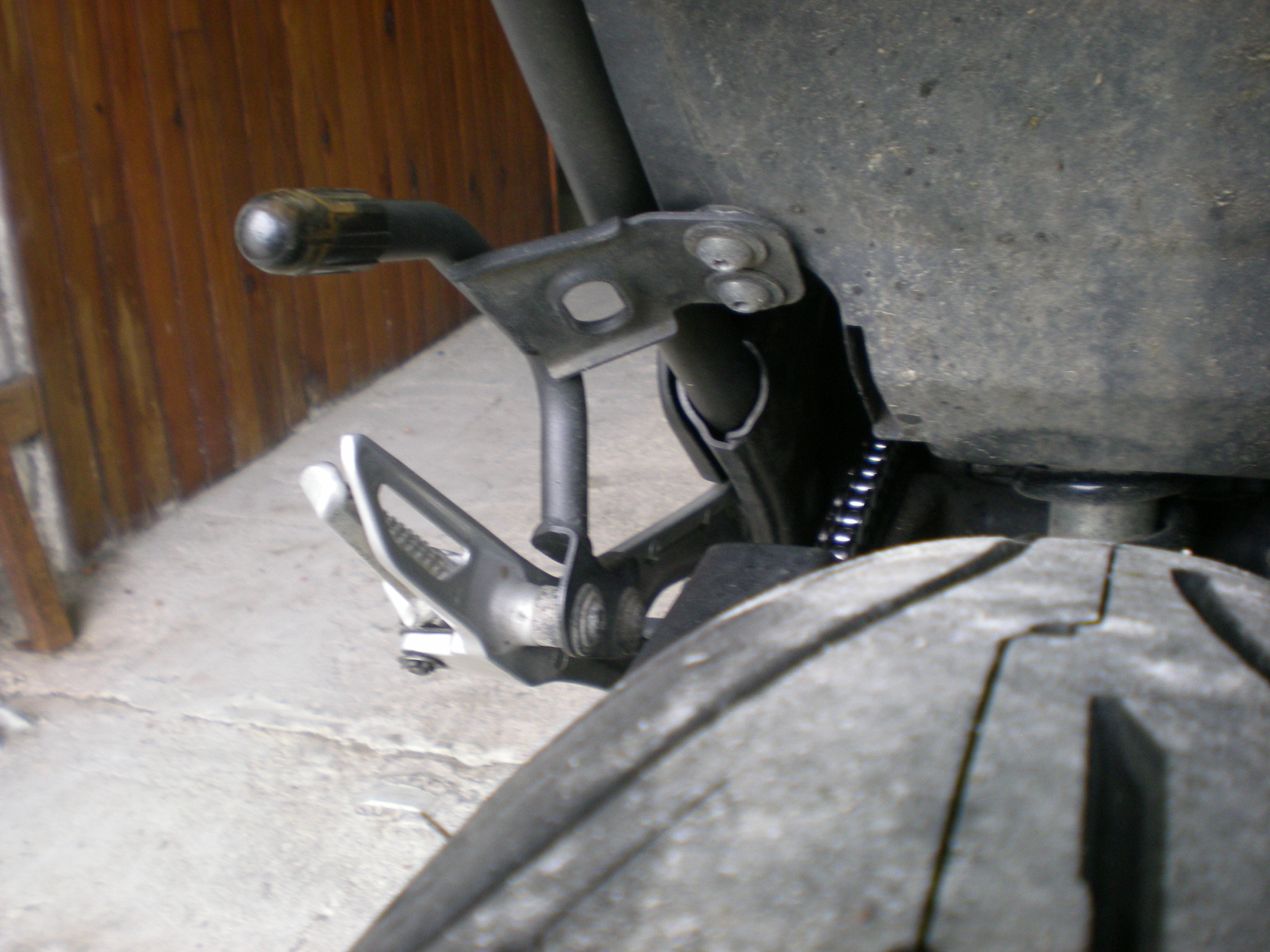

Bonjour, je vais acquérir 2 valises Honda (29l), je possède le support top case Honda(47l) par contre le vendeur n as pas les supports valises et vu le prix ( dépasse 200 euros) étant bricoleur si quelqu'un pouvait me donner les cotes de la fixation qui se trouve sur le support top case et aussi les cotes de la tige qui se fixe en bas sur le bras oscillant. merci d'avance
Gilinc
Re: support valises honda pour nc 750 x
Je viens de voir le kit de montage 08L73-MGS-D30 à 162€ sans frais de port :oops: ça cogne !
C'est pas si simple que ça

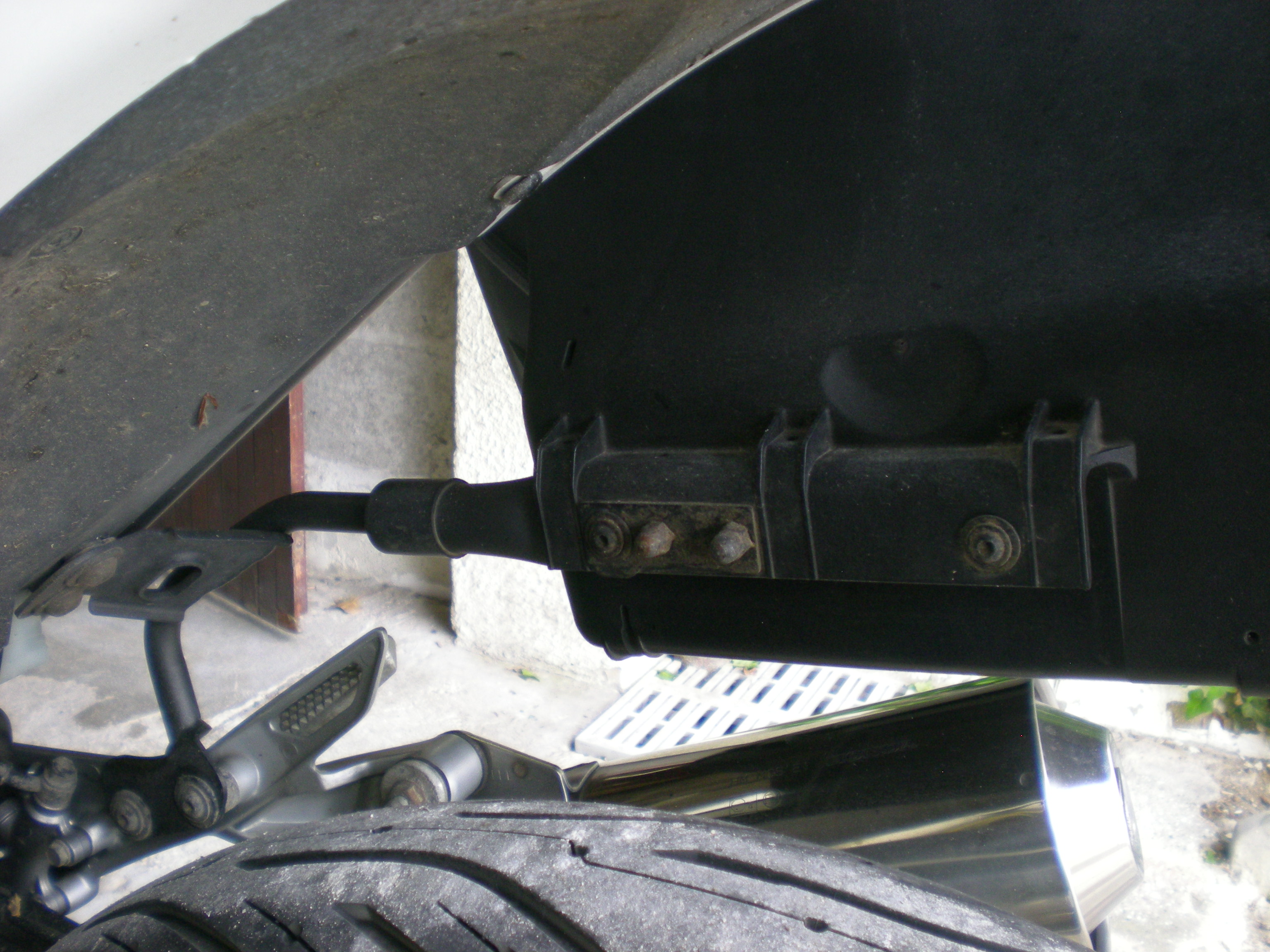

Et pour info les tiges (fixation basse) ne se fixent pas sur le bras oscillant mais sur les platines repose-pied, juste derrière le repose-pied passager.

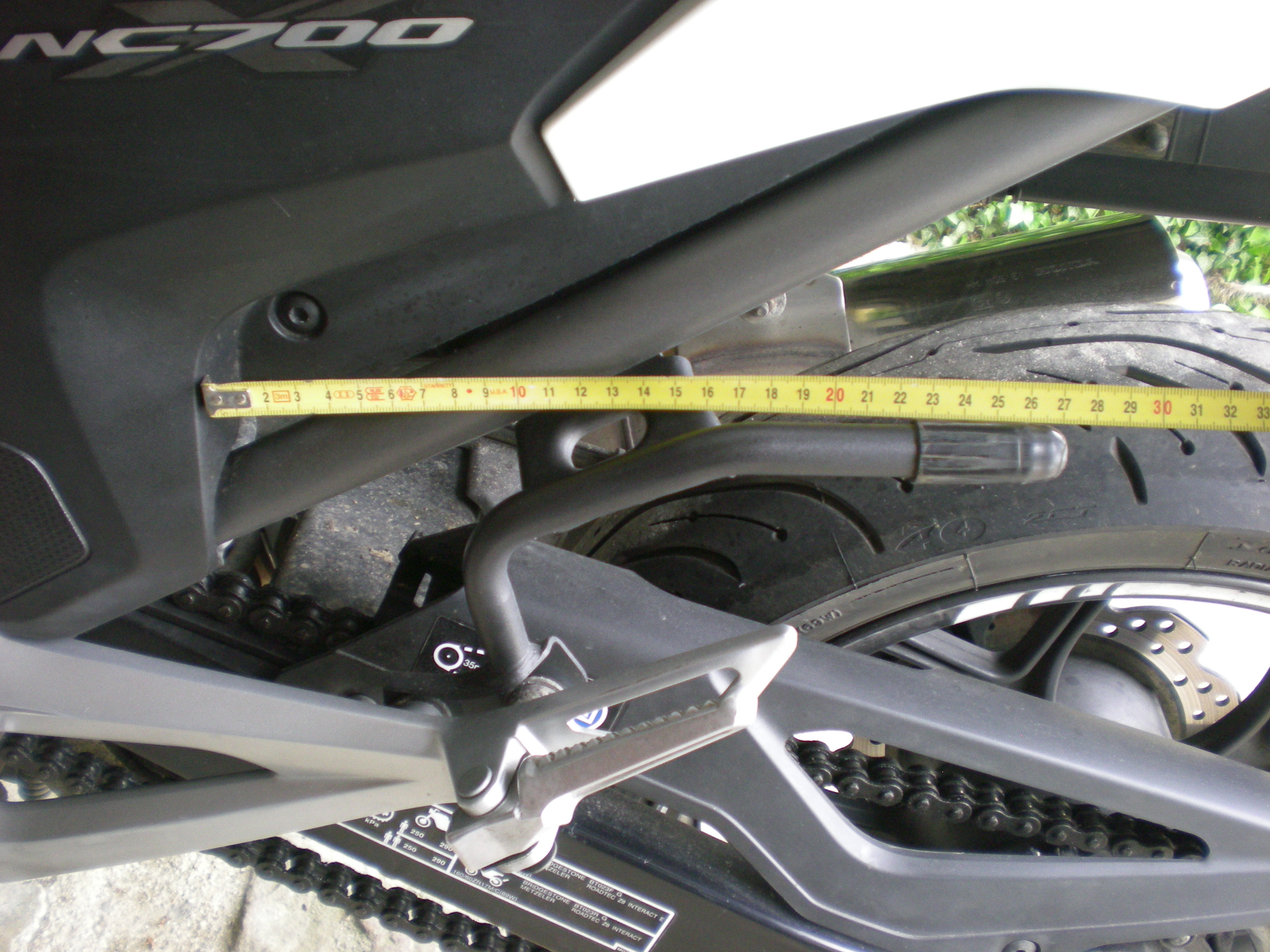

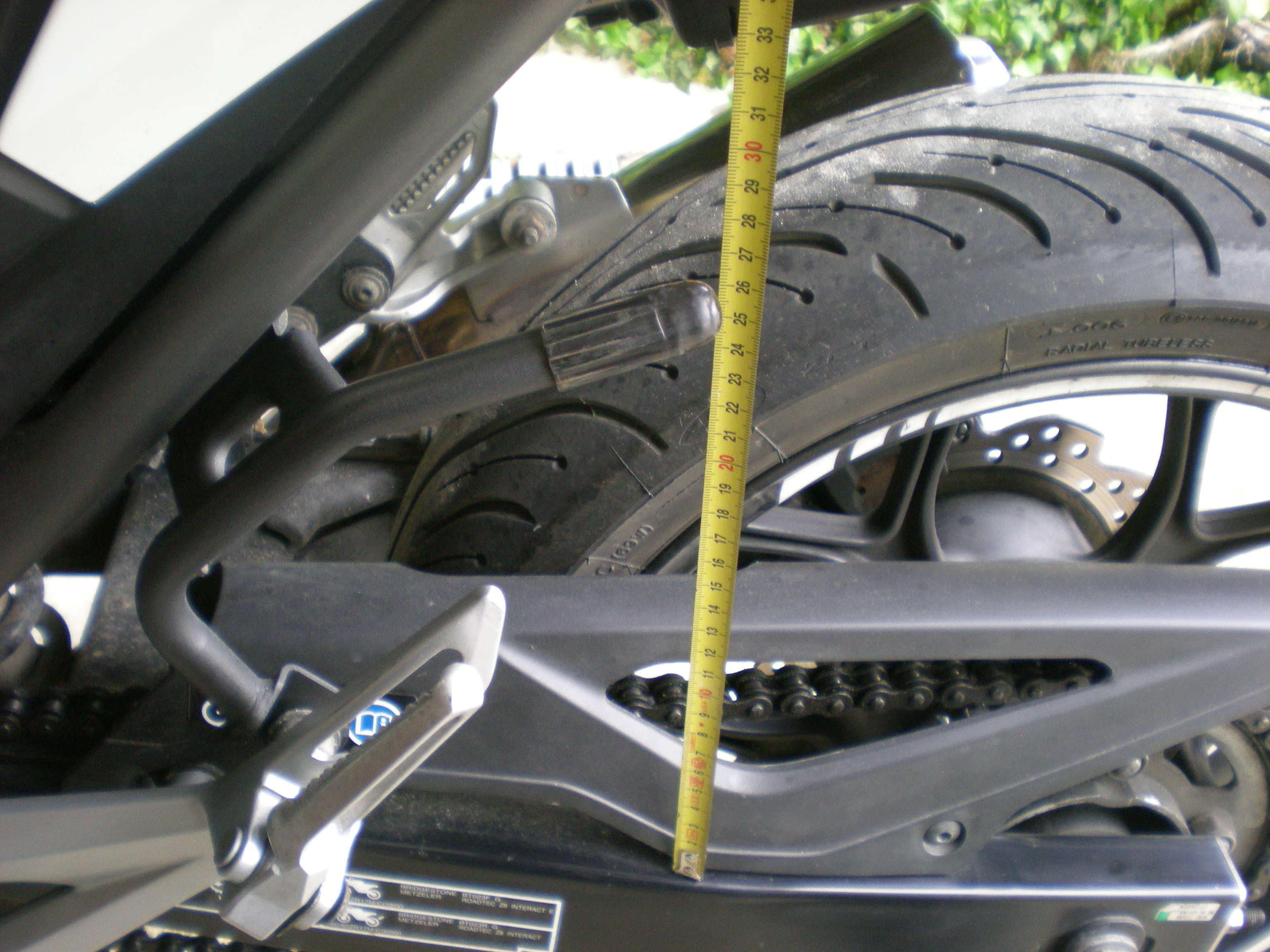

Je peux essayé de te filer les dimensions demain pour une 700 x, mais c'est pas evident ... :shock:

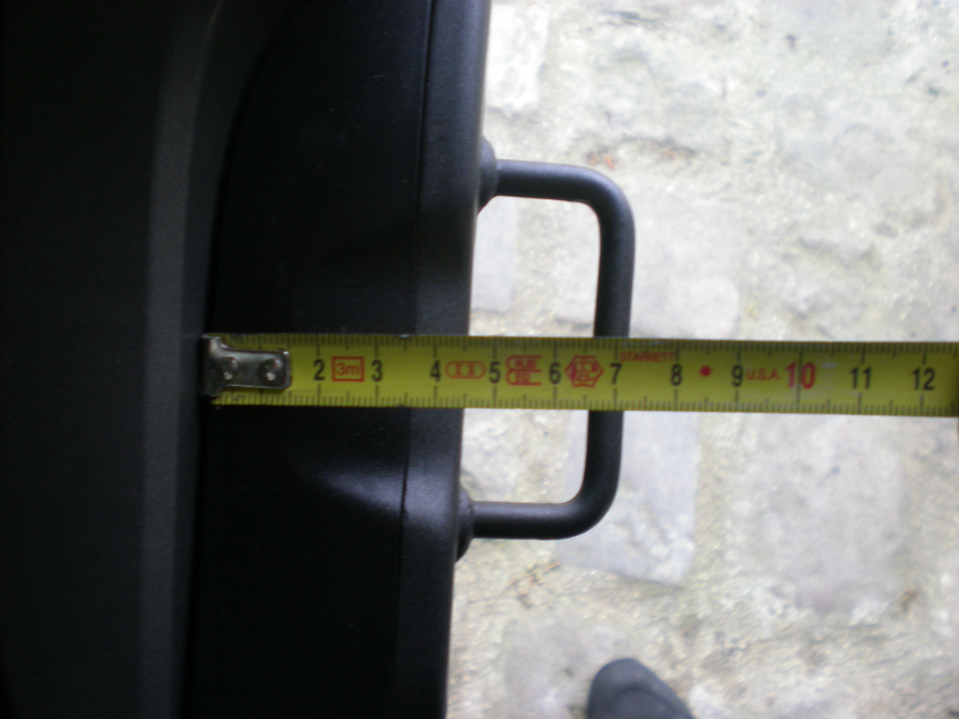

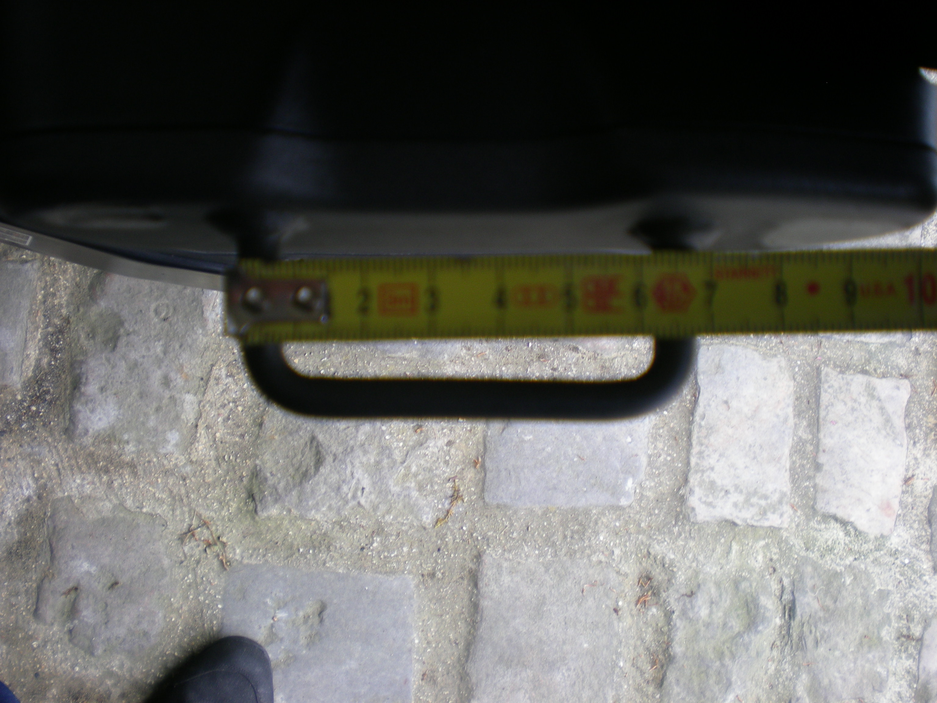

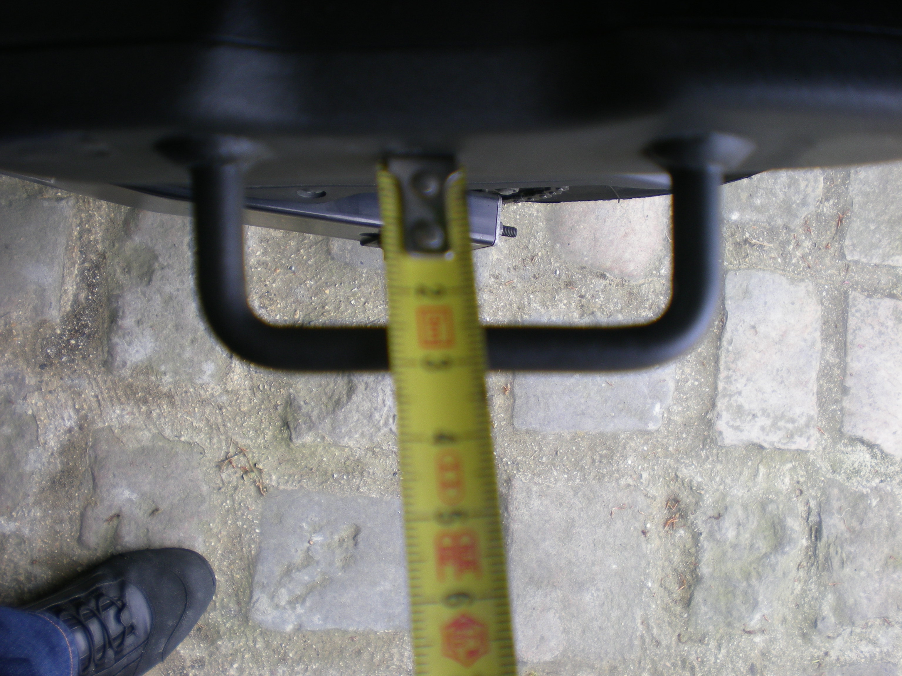

Les deux premieres sont pourries mais ça donne deja une idée.. :shock:
Je pourrais en refaire...

bonsoir , super , avec ceci il y a de quoi faire , grand merci sympa des que je reçois les valises je vais m'y attelé .

BONJOUR , un détail pourrais je avoir le diamètre de l'attache supérieur en u on dirait du 6mn , et le diamètre de la tige inférieur , ainsi que le diamètre de la terminaison noire au bout de la tige , merci a vous .bonne journée
gilinc
yoda83
Messages : 561
Moto : @T CRF1000 DCT-HRC
Localisation : Var (83)
Message par yoda83 »
Bonjour
Le tube en U fait 7 de diam
La tige inf fait 16.3 et l'embout en plastique 20.4 avec les rainures.
Bon ben , c'est fait .. :lol: Si tu a besoin d'autres renseignements , n'hesites pas a demander. 8-)
