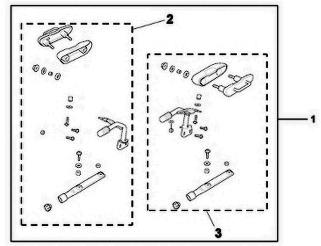

Je viens de voir le kit de montage 08L73-MGS-D30 à 162€ sans frais de port :oops: ça cogne !
C'est pas si simple que ça
Et pour info les tiges (fixation basse) ne se fixent pas sur le bras oscillant mais sur les platines repose-pied, juste derrière le repose-pied passager.

bonjour , merci pour le plan détaillé , il me manque toujours les dimensions si quelqu'un pouvait ...
autrement je vais me débrouiller mais ce n'est pas irréalisable bien sur faut que celà reste propre.
