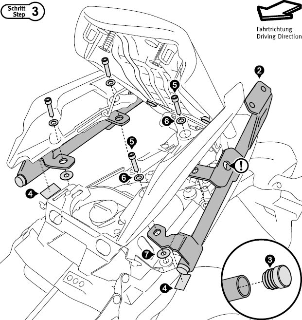

Je viens de monter le support top master SHAD, puis vissé la platine qui va, et j'ai posé mon SH48 dessus. Tout est bien. J'ai démonté les barres de maintien, glissé les pattes du support entre ces barres de maintien et le cadre, puis revissé. Bref, comme sur le mode d'emploi. Ce support est exactement celui qu'il faut selon Shad en personne (hum) et ses distributeurs.
Ce support, en deux branches, et bien celui que je voulais. C'est à dire compatible avec toute valise latérale SHAD (pour l'avenir) sauf celles du système 3P des dernières valises 36l.
Le problème :
Je suis obligé de forcer sur ma selle pour la fermer, les pattes des poignées de maintien qui supportent aussi les plots de la selle, se trouvant maintenant surélevées de l'épaisseur des pattes du support que j'ai rajouté...

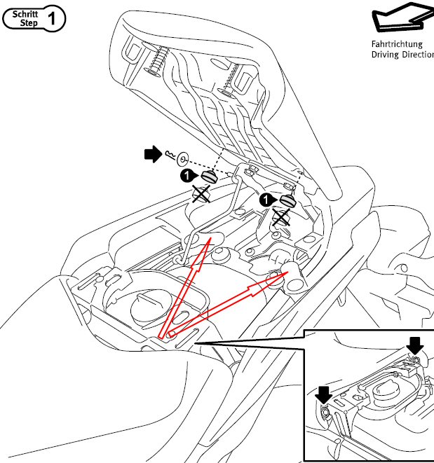

De mémoire, quand j'ai monté mon support "universel" SW-Motech, il y avait 2 tampons caoutchouc de la selle passager à remplacer par des moins haut, lié à la sur-épaisseur des pattes du support.

Et je confirme également, sur mon 750X, les supports de TC SW-Motech sont intercaler sous les poignées, ce qui les rehausse
Les tampons de la selle passager appuyant sur les poignées, il faut en monter des moins haut
