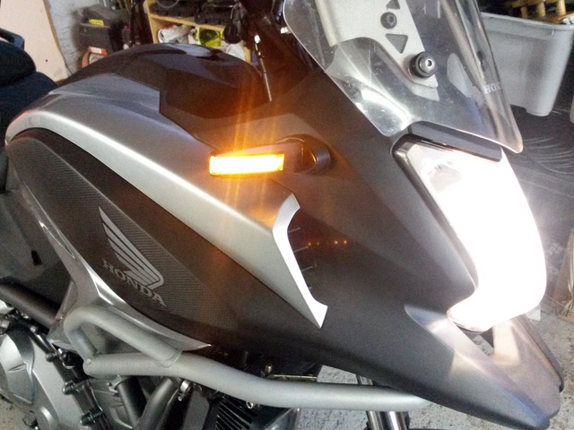

J'ai monté ceux-ci :
Ce sont des X-FORCE VIPER-1.
Ils sont homologués et ils éclairent très bien
Par contre :
- le montage de clignos adaptables nécessite de mettre des obturateurs pour boucher le grand trous qui se trouve derrière le cligno d'origine.
- le montage de clignos à led necéssite de changer la centrale clignotante (voir TUTO) ou de mettre des résistances en parallèle (merci à Hop pour la correction) avec les LED pour garder une fréquence de clignotement correcte.
