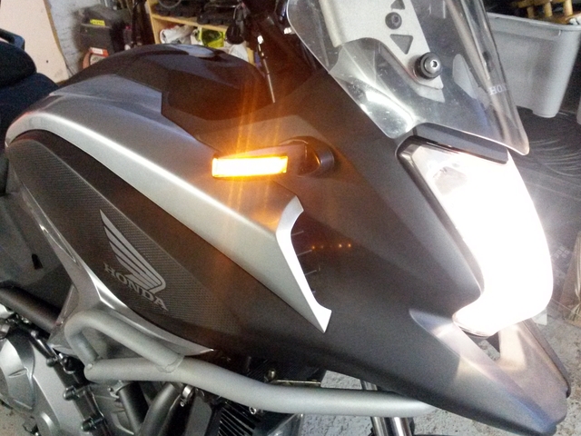

Que pensez-vous des clignotants de la nouvelle Crossrunner?
L'ancien modèle pré-2015 possédait des clignos qui ressemblaient beaucoup à ceux de la NC.
Les nouveaux pourraient être compatibles. Et sont bien plus fins :

Excellente question Fred....j'attends aussi une réponse avec impatience.
J'ai fait des recherches sur ça justement sans réponse......J'adore ces clignotants
Sinon si quelqu'un connait un modèle de clignotants leds à peut près identiques, de bonne qualité et surtout aussi lumineux que ceux là ( j'ai essayé cette moto) n'hésitez pas........
Merci

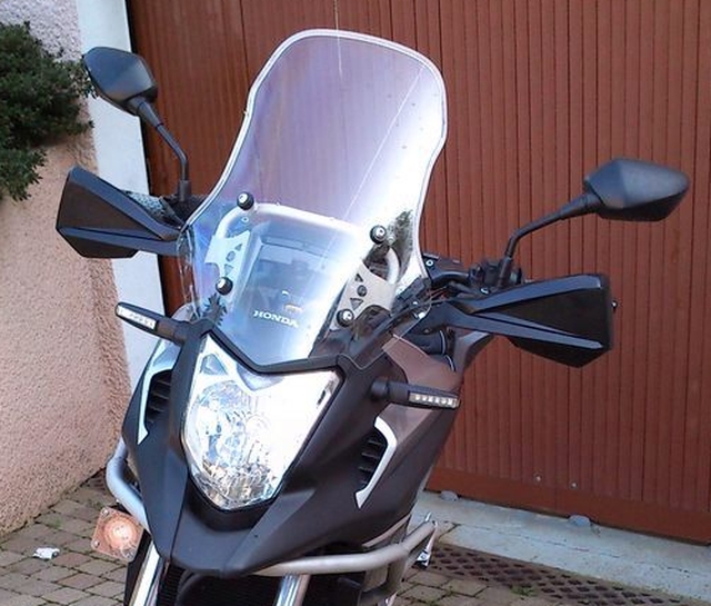

J'ai monté ceux-ci :
Ce sont des X-FORCE VIPER-1.
Ils sont homologués et ils éclairent très bien
Par contre :
- le montage de clignos adaptables nécessite de mettre des obturateurs pour boucher le grand trous qui se trouve derrière le cligno d'origine.
- le montage de clignos à led necéssite de changer la centrale clignotante (voir TUTO) ou de mettre des résistances en parallèle (merci à Hop pour la correction) avec les LED pour garder une fréquence de clignotement correcte.
