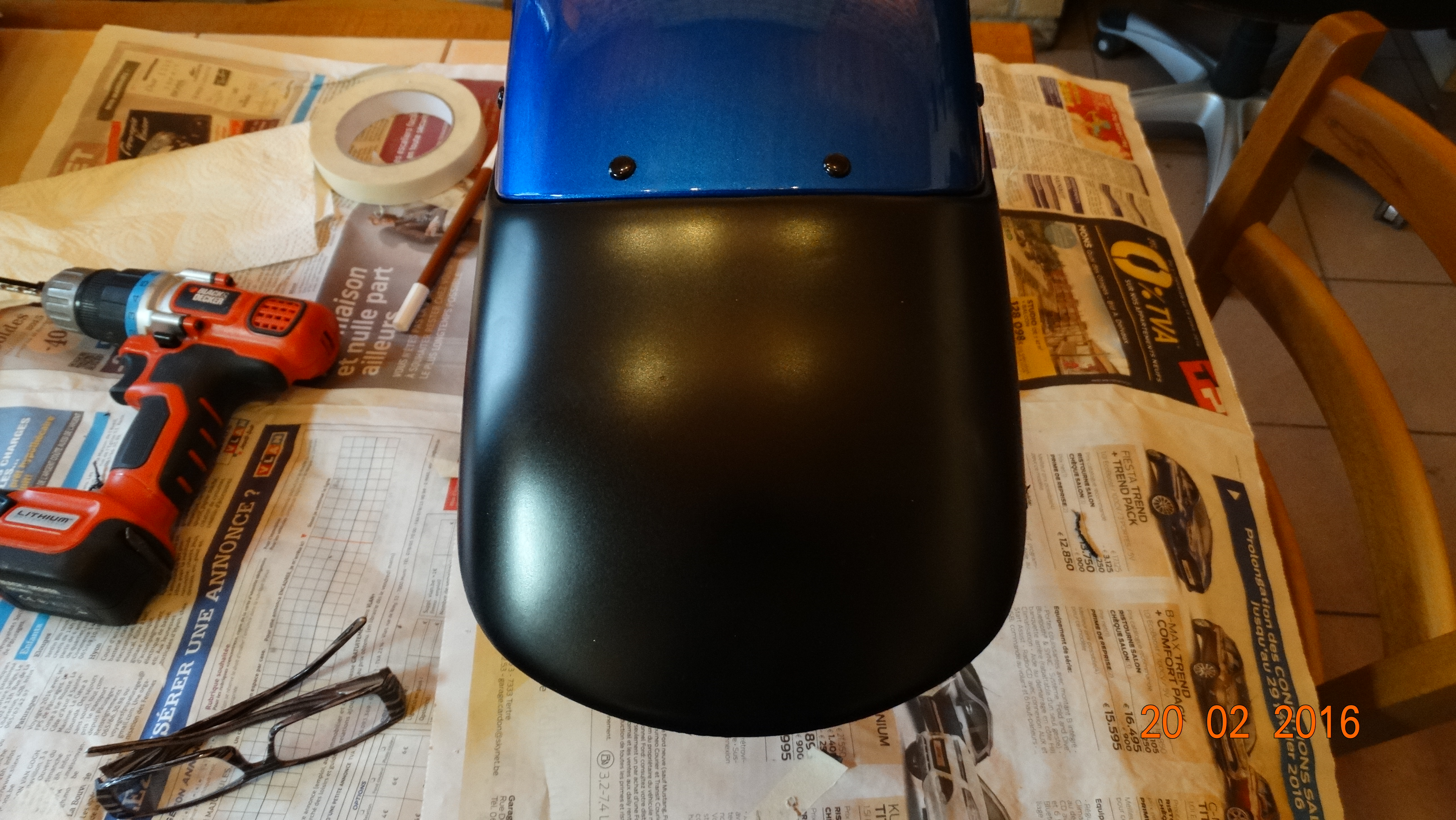

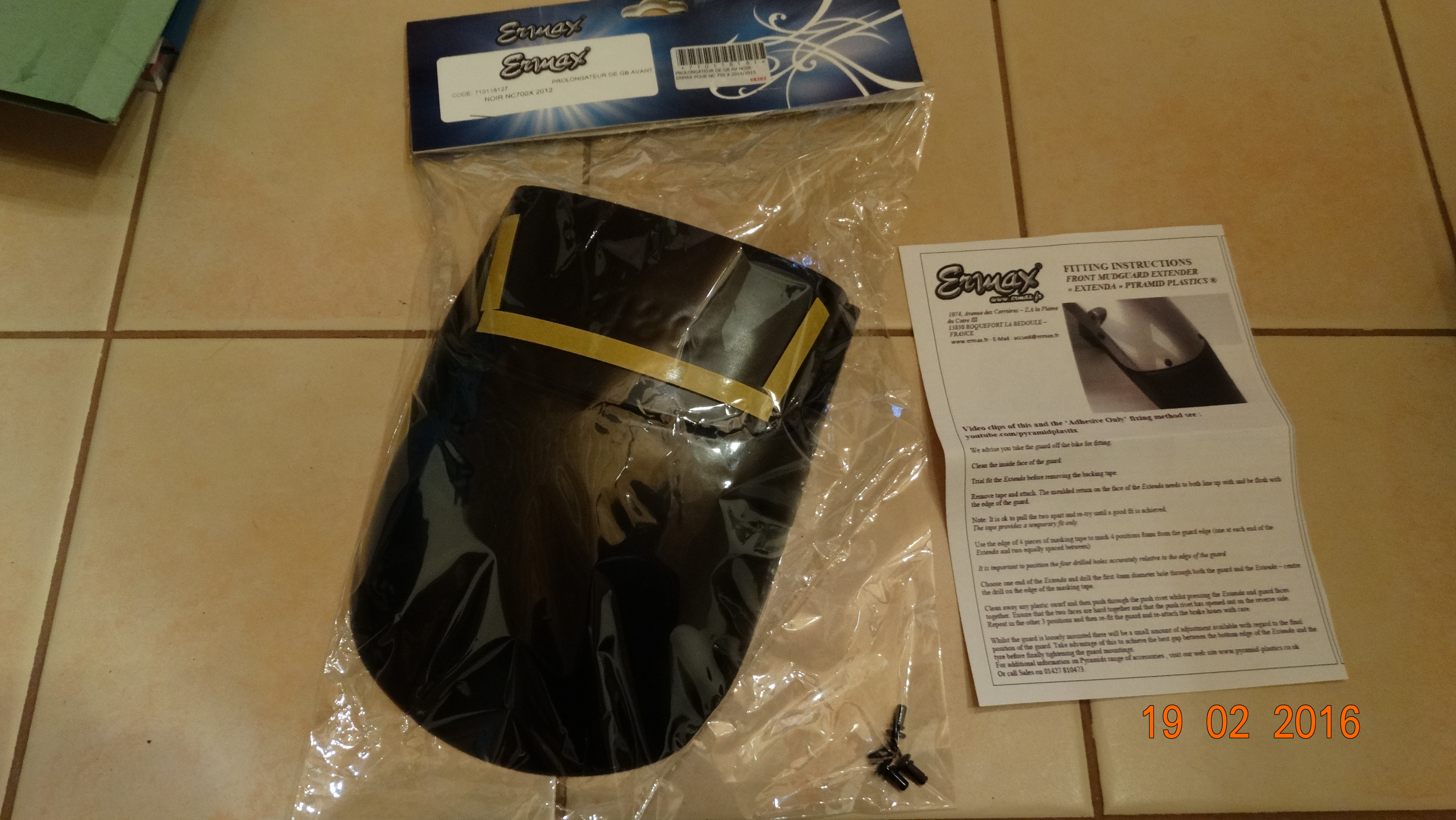

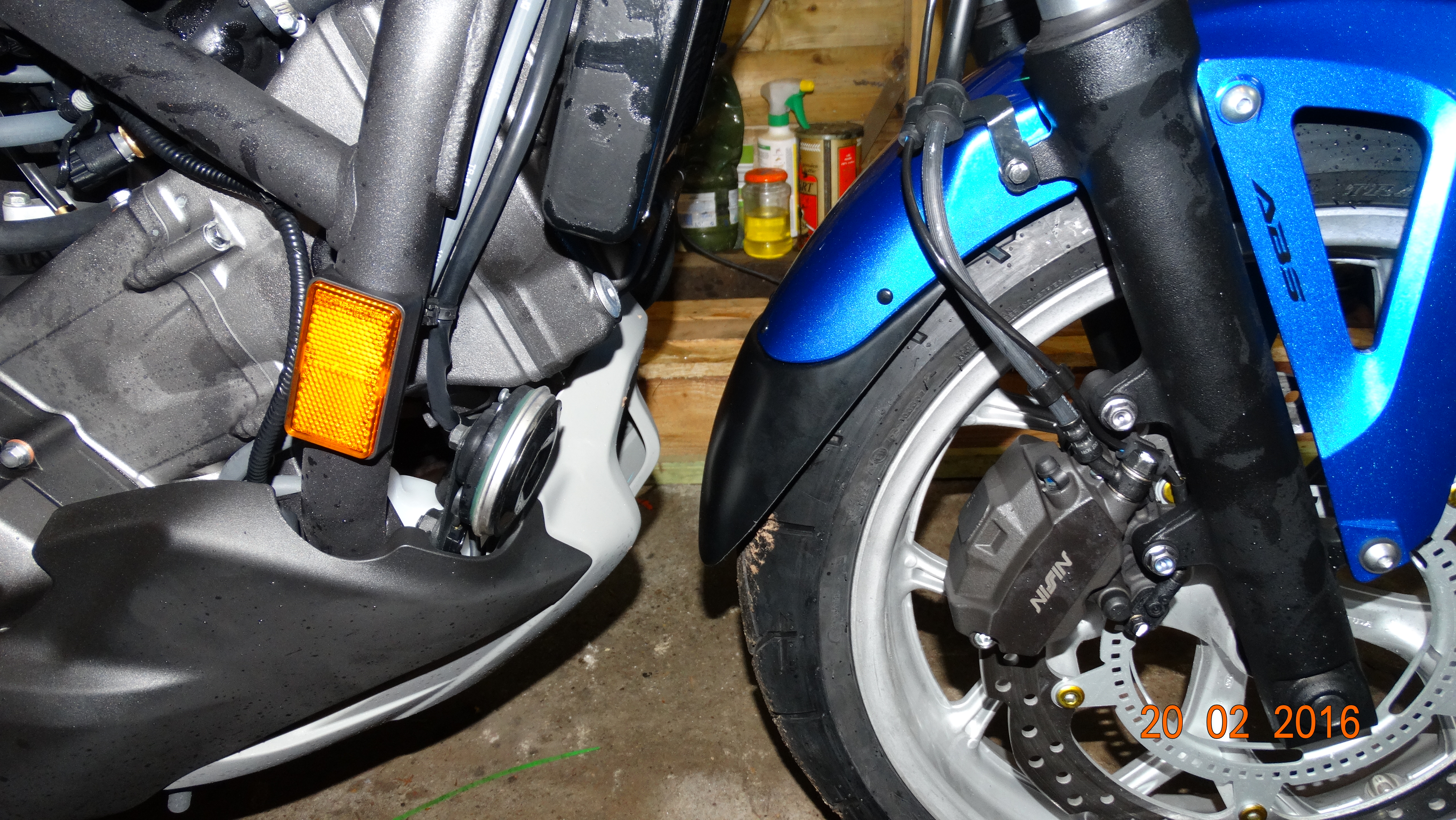

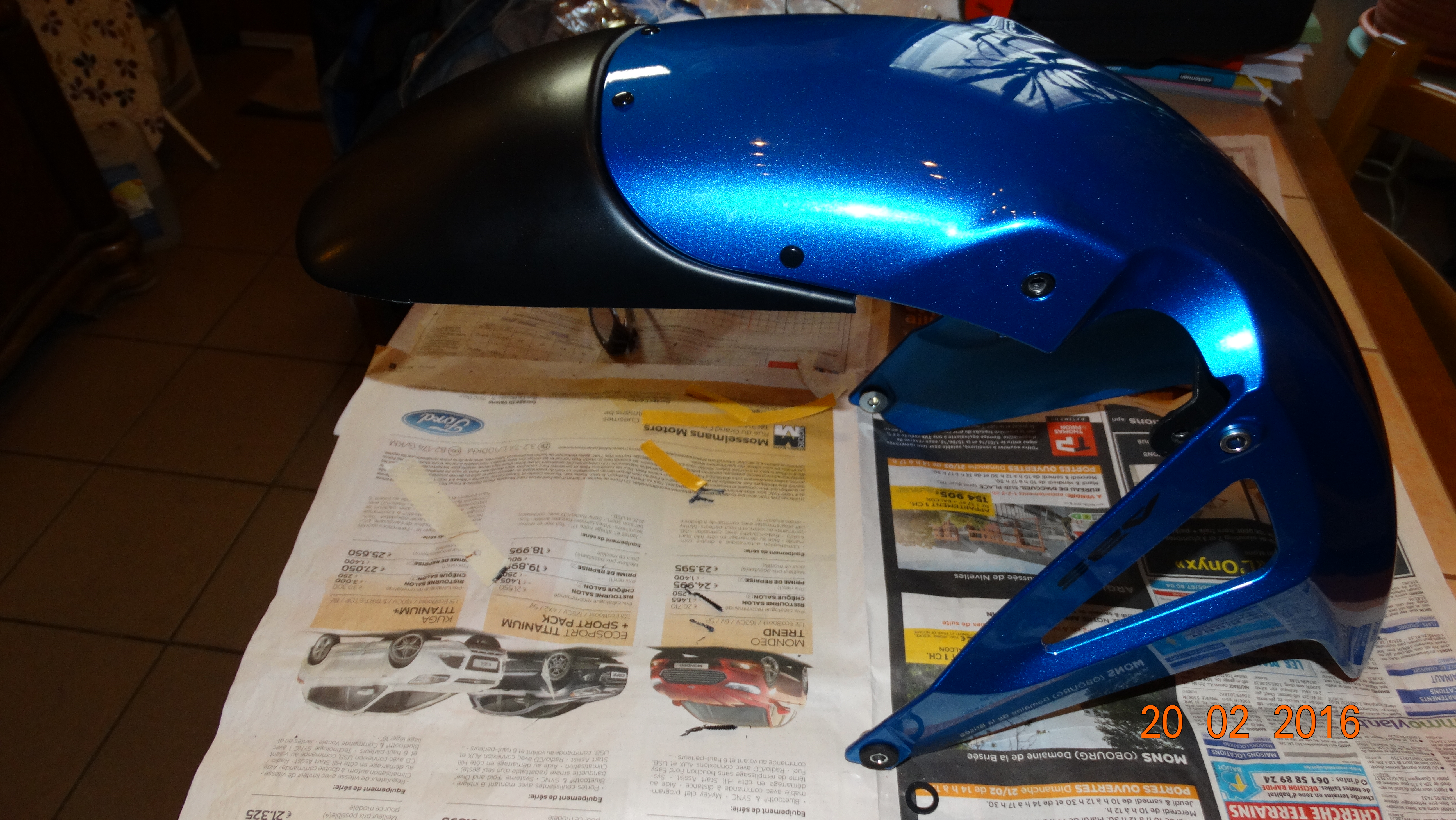

Bonjour à tous,
Ce matin, j'ai installé un prolongateur de garde boue avant de marque Ermax (34 € ), pour ceux que ça intéresse il est compatible sur la NC 700 X, NC 750 X et NC 750 X 2016.
Il est livré avec 4 clips plastique noirs.
Attention nécessite une mèche de 4mm.
Facile à monter mais pour plus de sécurité, j'ai démonté le garde boue pour bien mesurer les emplacements des clips avant de forer.
Ci-joint quelques photos.

Et il ne touche pas le pneu ? Moi j'ai du lui mettre un coup de thermique pour l’arrondir un peu plus.
Rob
Messages : 101
Moto : NC 750 X DCT
Kilométrage : 28000
Re: Prolongateur de garde boue NC 750 X modele 2016
Message par Rob »
Non il ne touche pas le pneu
