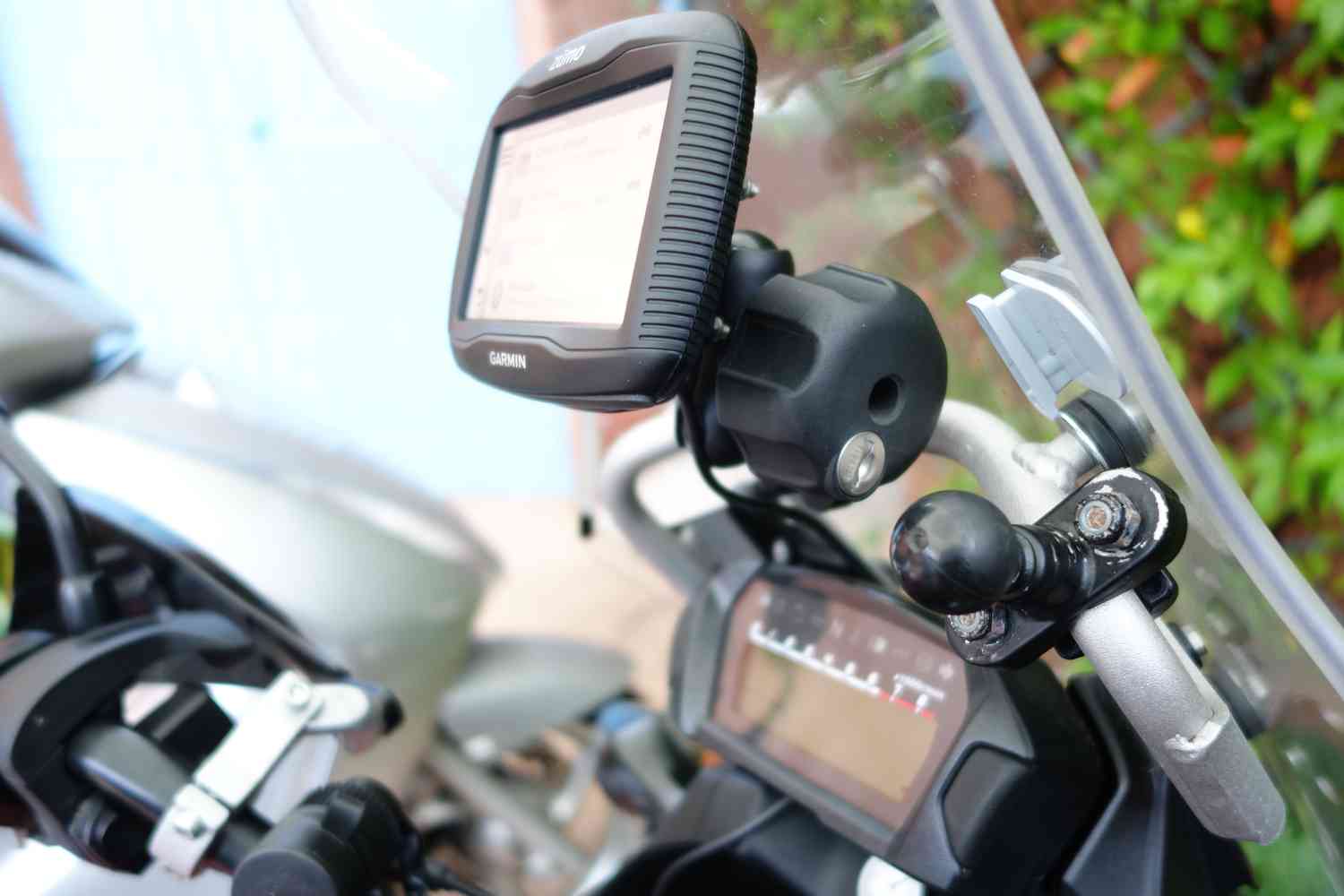

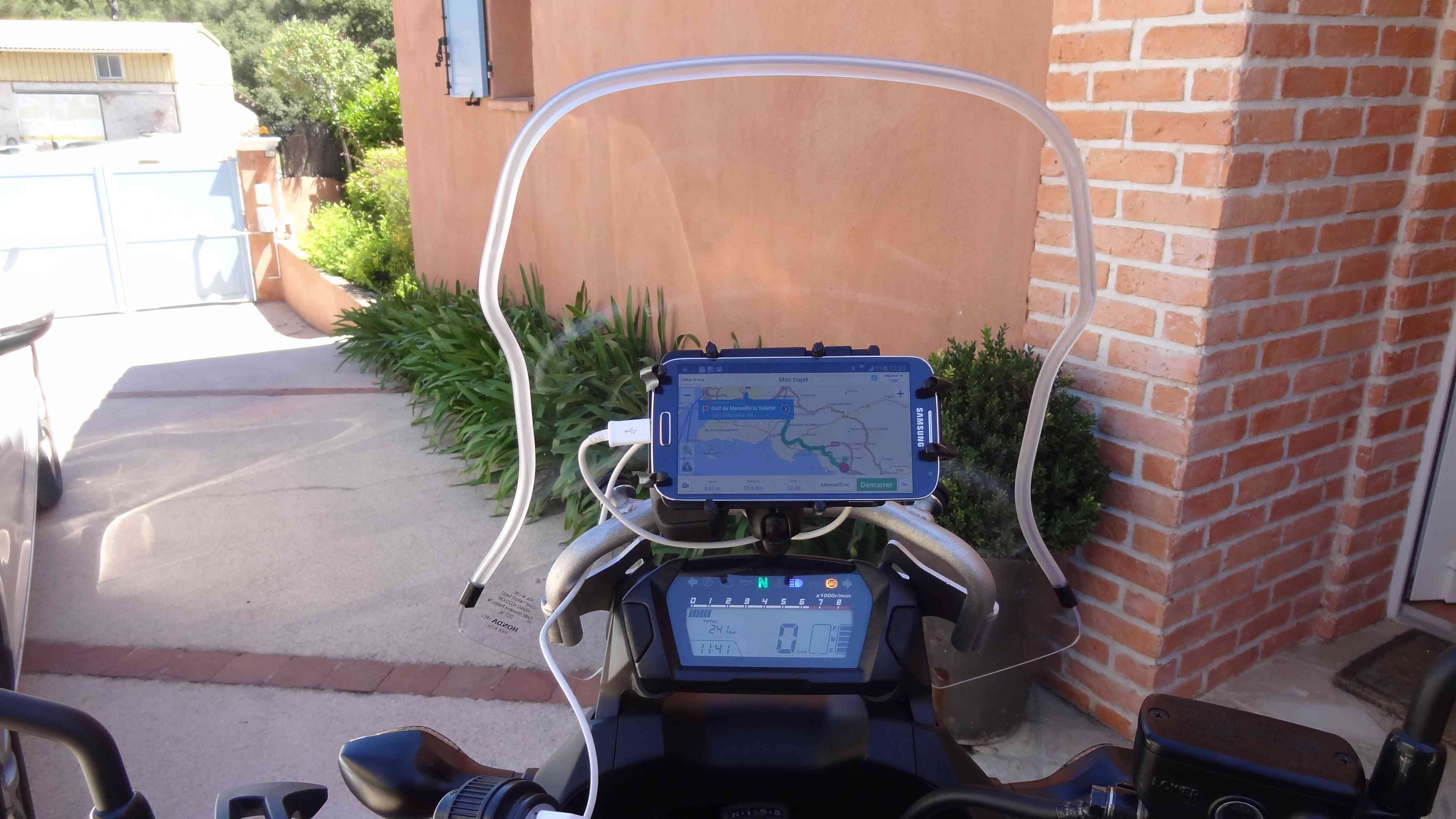

Avec 1m70 je pense que l'option bulle haute Honda peut suffire, elle a l'avantage de l'arceau rigidificateur qui permet de bien fixer par exemple un support GPS, plus un autre pour la caméra par exemple.

Concernant l'Airflow, la majorité des motards qui l'ont (du moins sur les quelques forums où je suis : Tiger 800, 1200, VStrom...) en sont très satisfaits, ce qui a aussi été mon cas, c'est pour ça que je l'ai re-créée sur ma NC750X.
