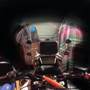

pour la bulle haute => des entretoises pour garder une inclinaison suffisante . la découper pour laisser passer le guidon sur les cotés tout en laissant la protection pour mes épaules , y voir par dessus , y fixer ma house pour mon GPS . bon c'est déjà pas mal .

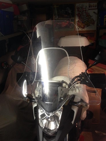

la bulle recuperée qui va etre decoupée .... ;)

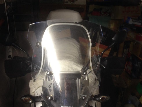

la bulle decoupée :)

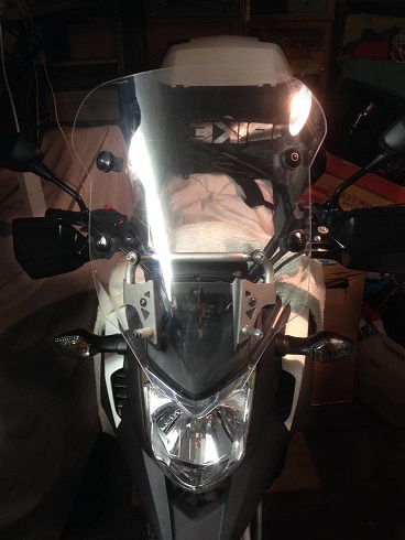

decoupe finie et posée :roll:
