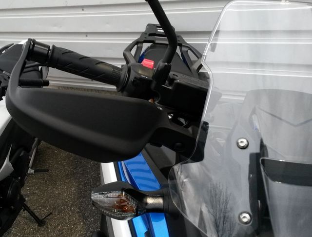

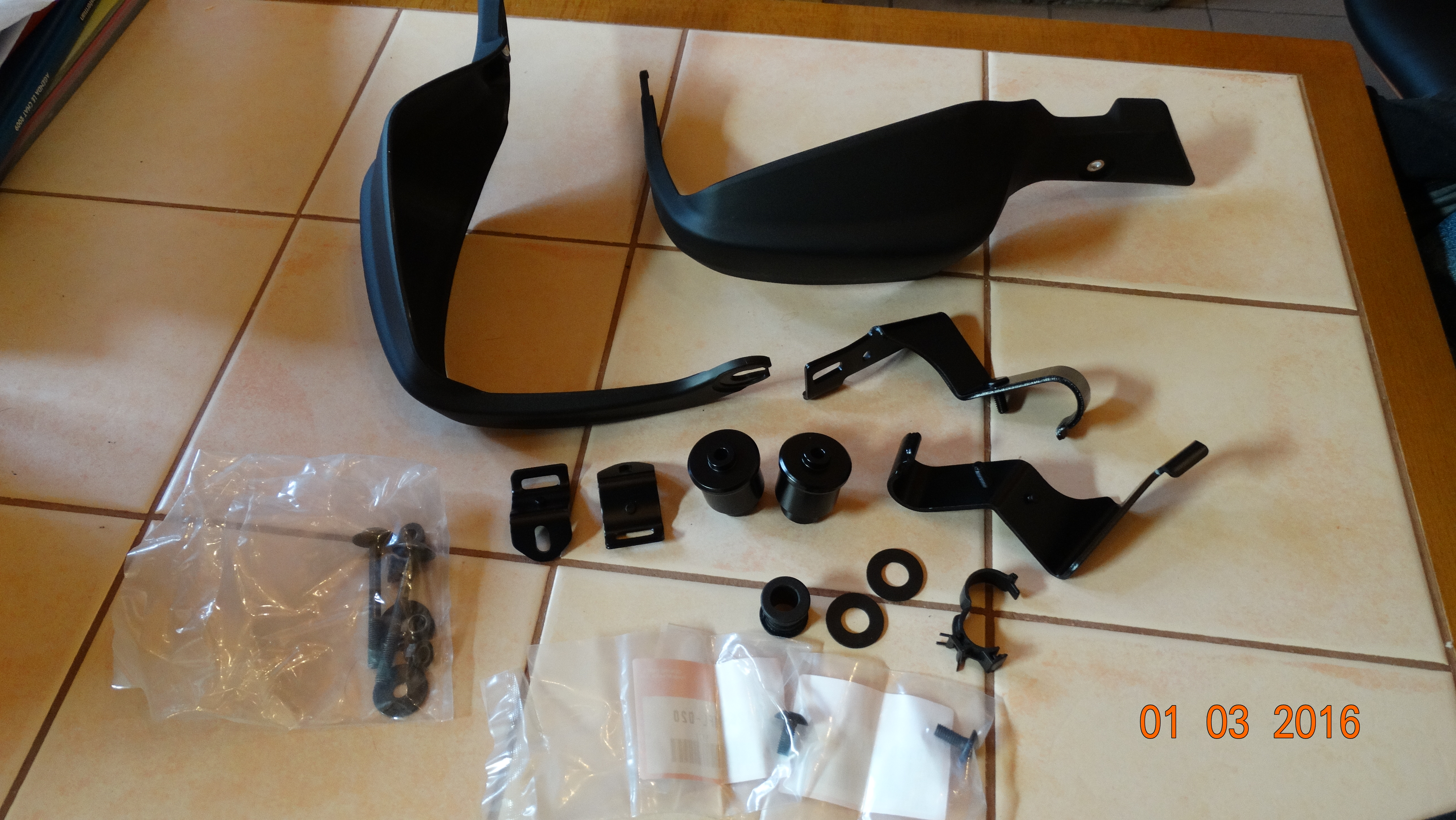

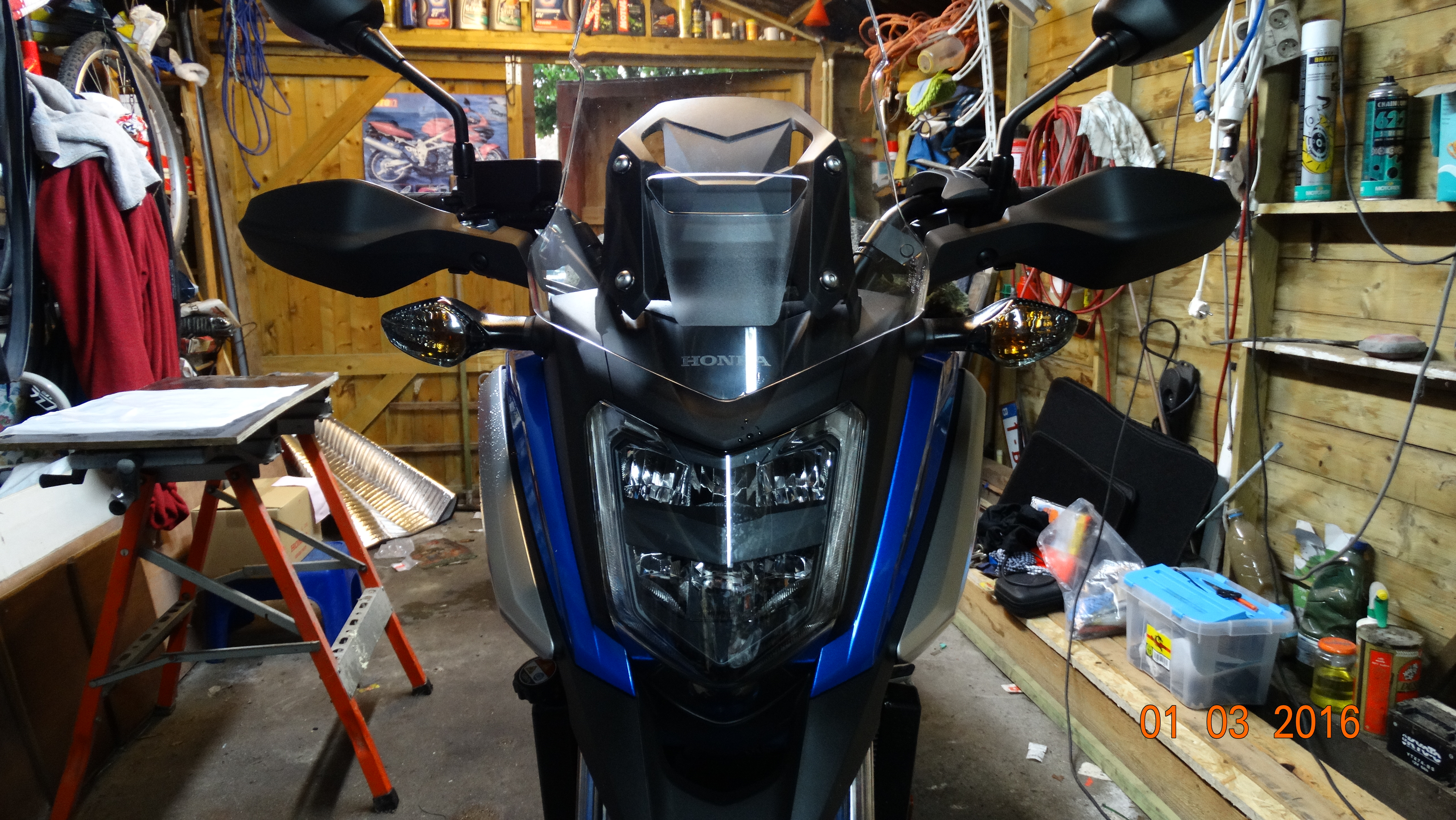

J'ai reçu les protège-mains Honda pour la NCX modèle 2016.
En Belgique je les ai payé 162 € bien emballé mais pas de schéma ou d'explications, rien, à ce prix là ils auraient pu faire un effort.
Ils ressemble un peu au Kappa ou Givi mais se fixe au guidon et pas au rétro, avantage ou inconvénient, chacun jugera selon ses besoins.
Heureusement que j'ai lu le post de rcmd expliquant la manière d'extraire les masselottes sinon je crois que j'aurai renoncé.
Attention, sur mon modèle, il y a en-dessous du guidon de chaque coté un clips noir qu'il faut enlever pour que la patte (en deux partie) se cale juste au bon endroit, ça évite de chercher la bonne inclinaison comme moi qui au début n'avait pas remarqué ce bout de plastique et n'arrivait pas à fixer correctement cette patte métallique.

Re: Protège mains Honda pour NCX modèle 2016
Vu aussi chez mon concessionnaire.
La petite découpe en face de la poignée de frein à main de la DCT ;) , la bride qui maintient le faisceau électrique : soucis du détail chez Mr Honda. ;) En plus aucun soucis d'interférence avec la bulle.
Pour ceux qui veulent chercher sur le net la référence est 08P70-MKA-D80.
