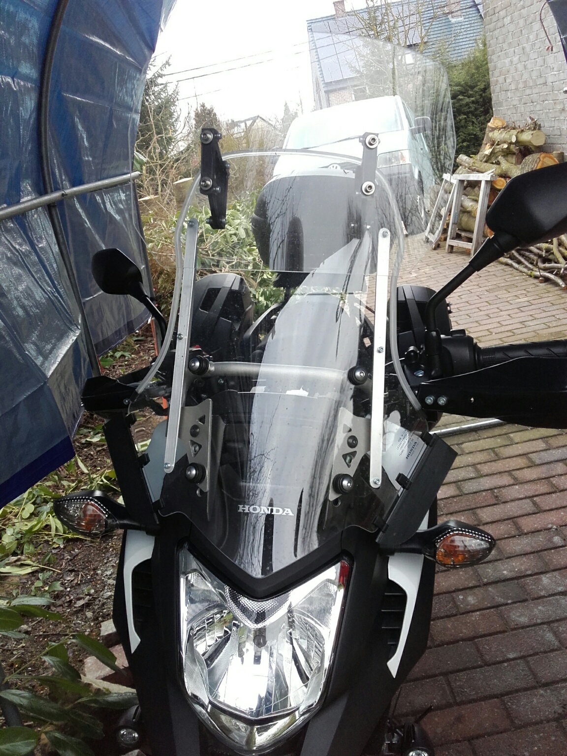

Pour ma part j'ai eu la bulle haute Givi qui faisait à partir des trous superieurs ( en position haute, puisqu'il y a moyen en retournant les attaches de gagner 2 cm ) 35 cm .
A cela j'ai fait un déflecteur perso qui a ajouté 5 cm. Donc 40 cm
Lors d'une tempête, le toit de mon abris la cassé et j'en ai trouvé une d'ocasse, la bulle haute Honda.
Placée sur un support métallique bien mieux pour une haute bulle ! Celle-ci placée sur les même trous ( j'ai un peu du limer la pièce pour qu'elle se place en position haute et ainsi gagner les 2 cm ! ) j'avais 34 cm de haut à partir des trous du haut de la moto donc 1 cm en moins que la Givi, donc 34 cm
J'ai refait un déflecteur perso et je gagne 12 cm ! Donc je suis à 46 cm maintenant !
Celui-ci est plus large et déborde plus sur les cotés pour mieux me protèger mais la pression est tel que j'ai du renforcer la bulle par deux profil fin d'alu.
Maintenant le tout est bien protègeant !

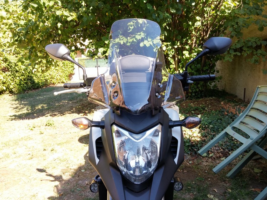

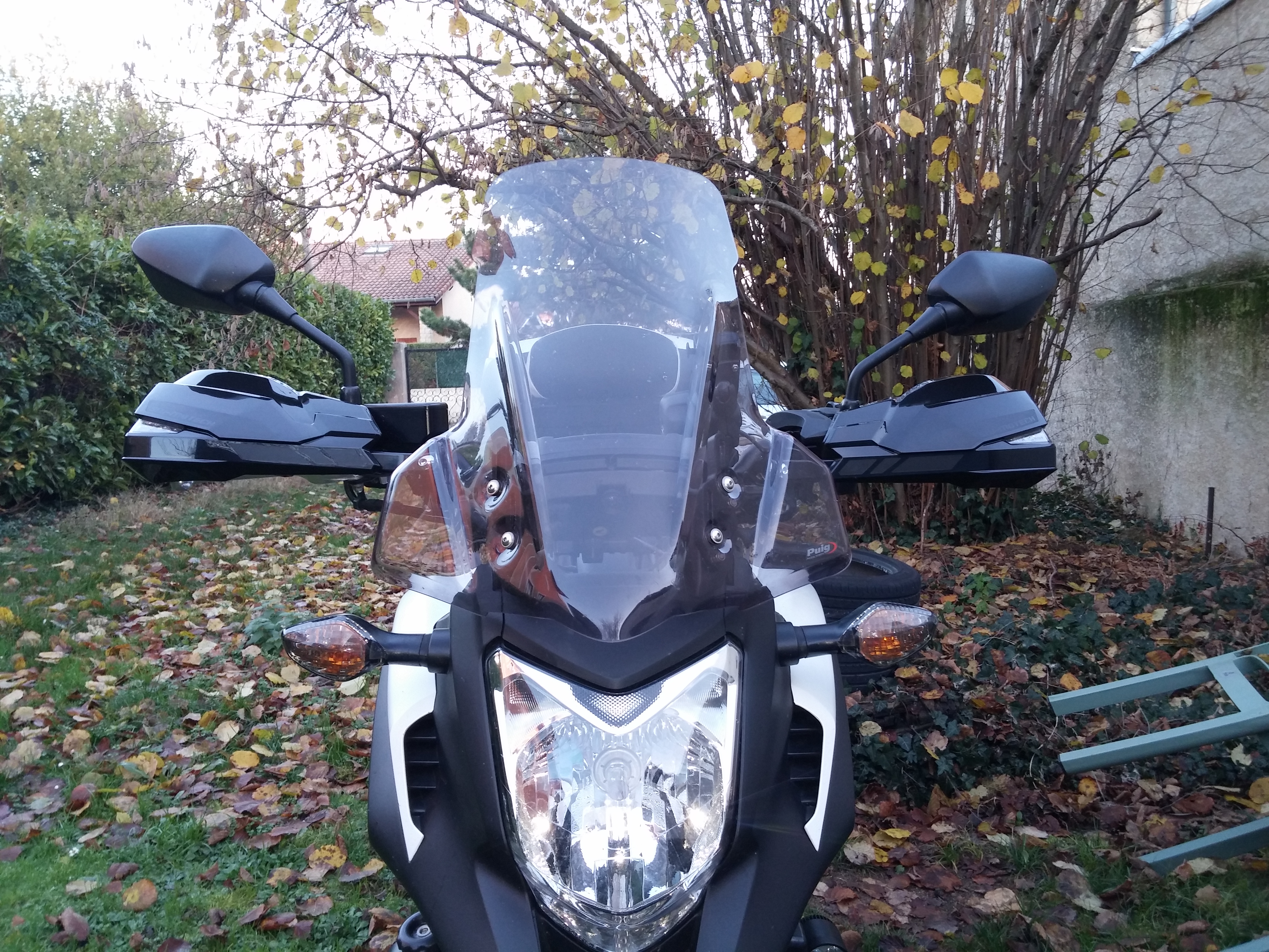

Perso, j'ai la "Touring" (voir ci-dessous) et concernant les réhausses, si c'est ce dont tu parles, oui ça a son efficacité mais sur ma "Touring" en position haute, les protèges mains SW viennent toucher quand on braque au maxi, pas vraiment contraignant quand on le sait et l'on évite de braquer trop fort d'un coup, les 3/4 du temps elle est en position basse et ça me suffit bien, la position haute ce n'est que pour les longs trajets en autoroute.
Position basse
Position basse
Position haute
Position haute

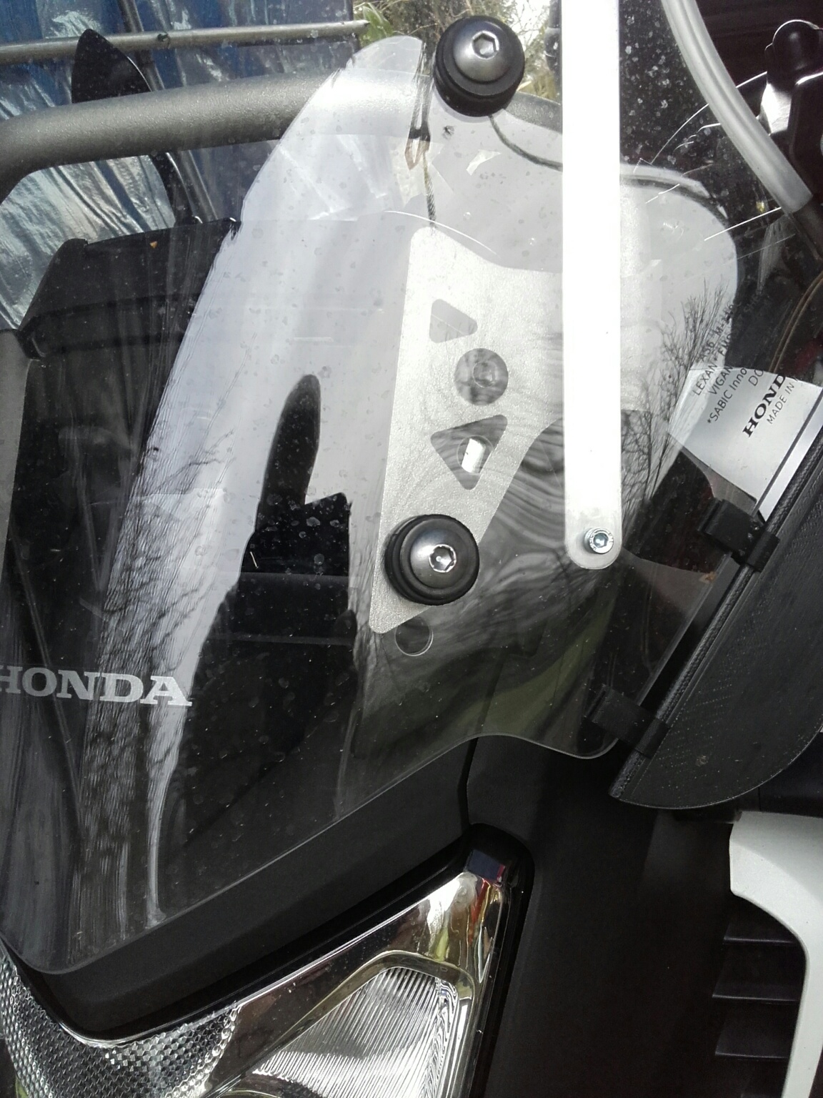

Ce qui serait interessant c'est justement de connaitre la hauteur des bulles par rapport aux trous de fixation haut sur la moto !
Ceci donnerait une réference exacte car la notion ( + 10, + 15 ) semble un peu fantaisiste chez les constructeurs de bulle!
De plus, certaine, dont la bulle haute Honda, ne se place que sur les trous en position basse et il faut un peu amincir les contres-pièces de fixation pour la placer sur les trous en position haute, ce qui diminue l'écart de hauteur avec la Givi un poil plus haute !
Ici on voit bien le trou de fixation inférieur qui est libre !

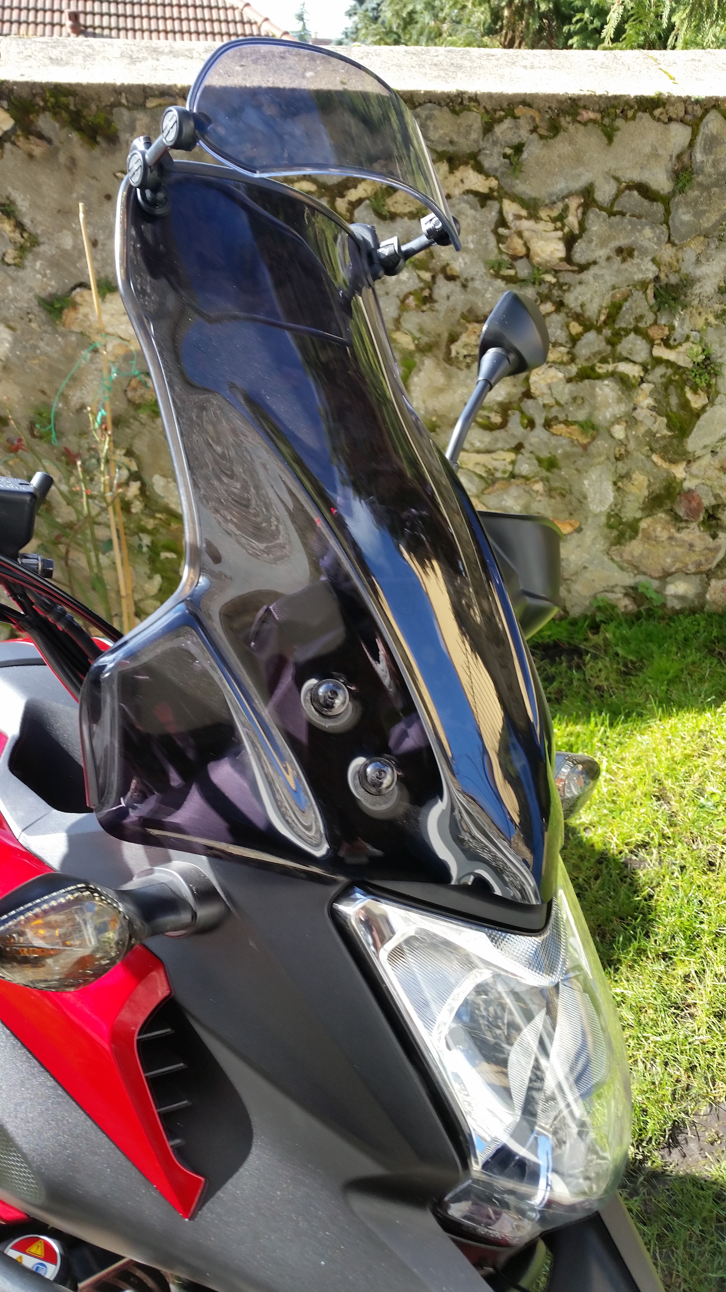

Et là ma bulle haute Honda renforcée par deux profil d'alu et élargit par le bas de deux déflecteurs maison et
du déflecteur supérieur de grande taille qui est orientable par des pantographes fait à l'imprimante 3D
