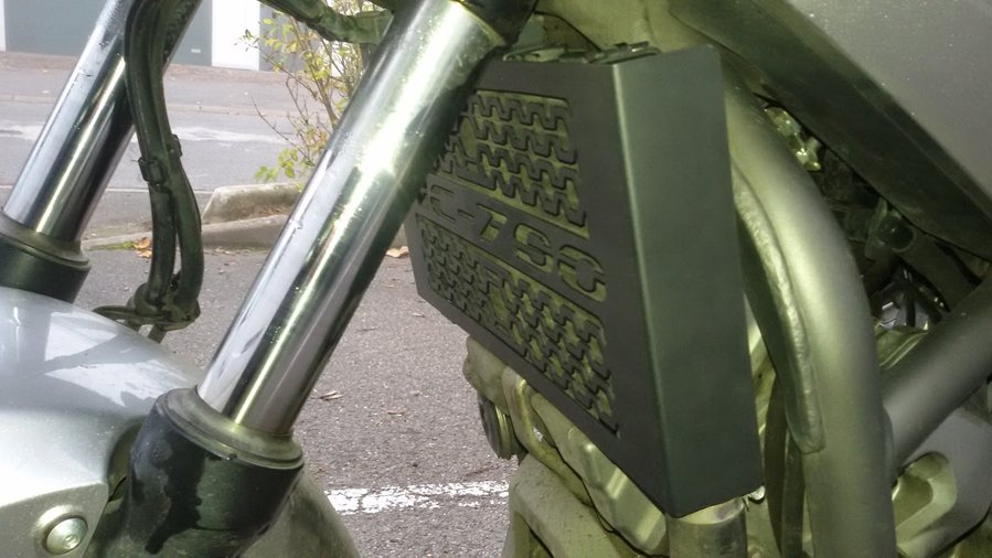

J'avais celle-là dans mon "sud", aucun problème d'échauffement.
http://www.nc700shop.com/fr/protections ... ur-rg.html

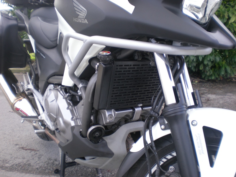

Moi j'ai opté pour une grille Design Access
Ma NC ayant 36000 km, je viens juste de faire la révision, Pas de problème.... Bonne Protection et Ventilation.
Hic, le prix... et le délais... pour le délais ça a peut être changé aujourd'hui.
J'avais attendus 1 mois, pour un prix de 90 €....
Je sais il y a beaucoup de grille Basic pour beaucoup moins chère,
Mais c'est celle la que je voulais.
Bonne route

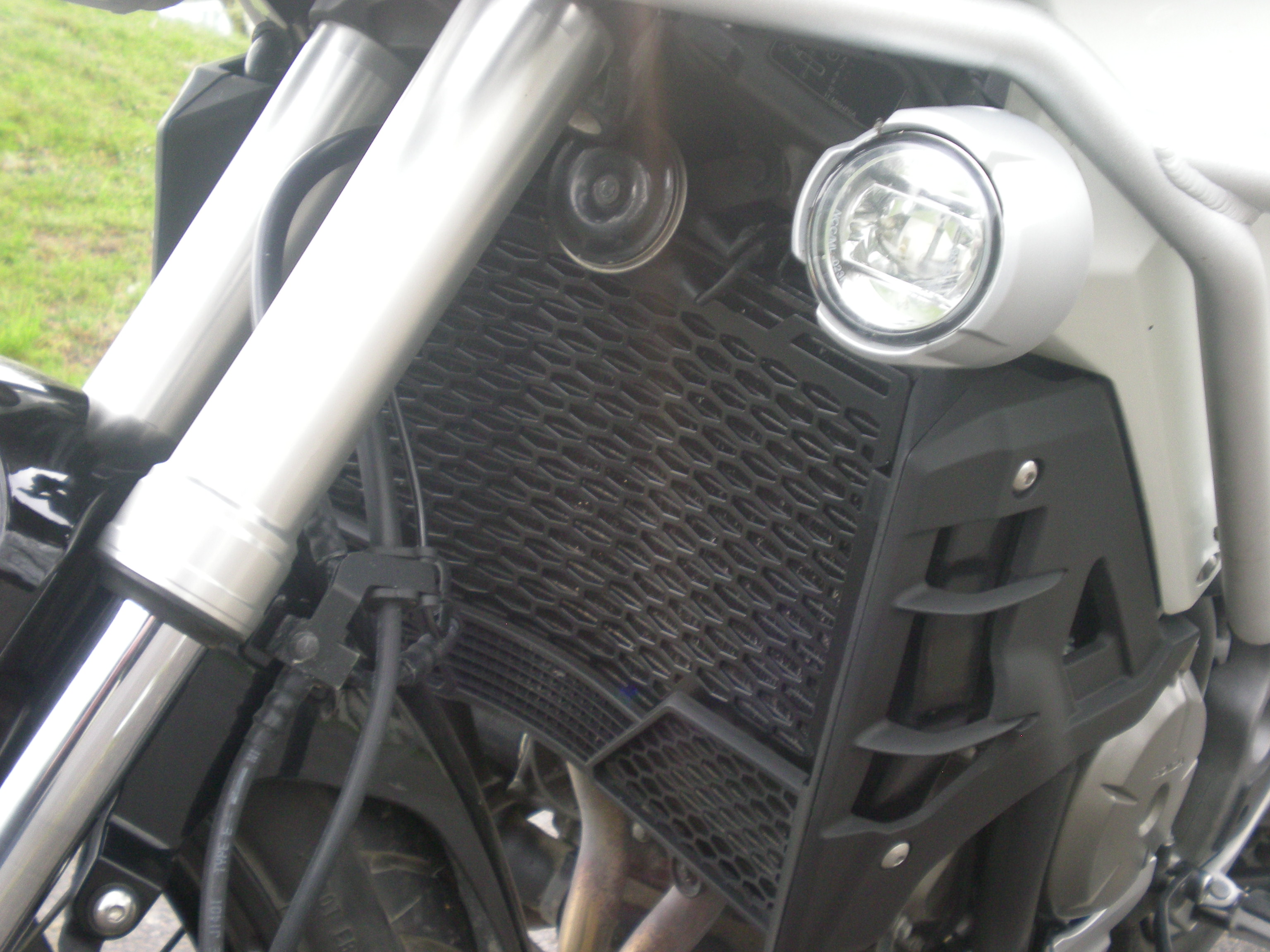

Re: Grille de radiateur ne limitant pas la refroidissement
J'avais celui ci sur la X..
J'ai aussi remis une grille sur le Crosstourer, le radiateur est enorme, un véritable aspirateur a gravillons ! :?
Hier , j'ai fait de la ville par 21°, j'ai remarqué que les ventilos déclenchaient assez souvent, vu le moulbif, c'est assez
normal, de toutes facons a l'arret dans les bouchons ,grille ou pas .. :mrgreen:

Bien sur, ma mob chauffe plus rapidement en ville, les ventilos déclenchent des les 3 barres au compteur, c'est un choix, sur une route
fraichement gravillonnées comme surement cet été , a 70 balles l' investissement ca reste correct , j'avoue que le prolongateur
de garde boue AV A 30 balles est plus raisonnable mais je risque de gâcher la beauté de mon garde boue AV noir brillant.. :mrgreen:
