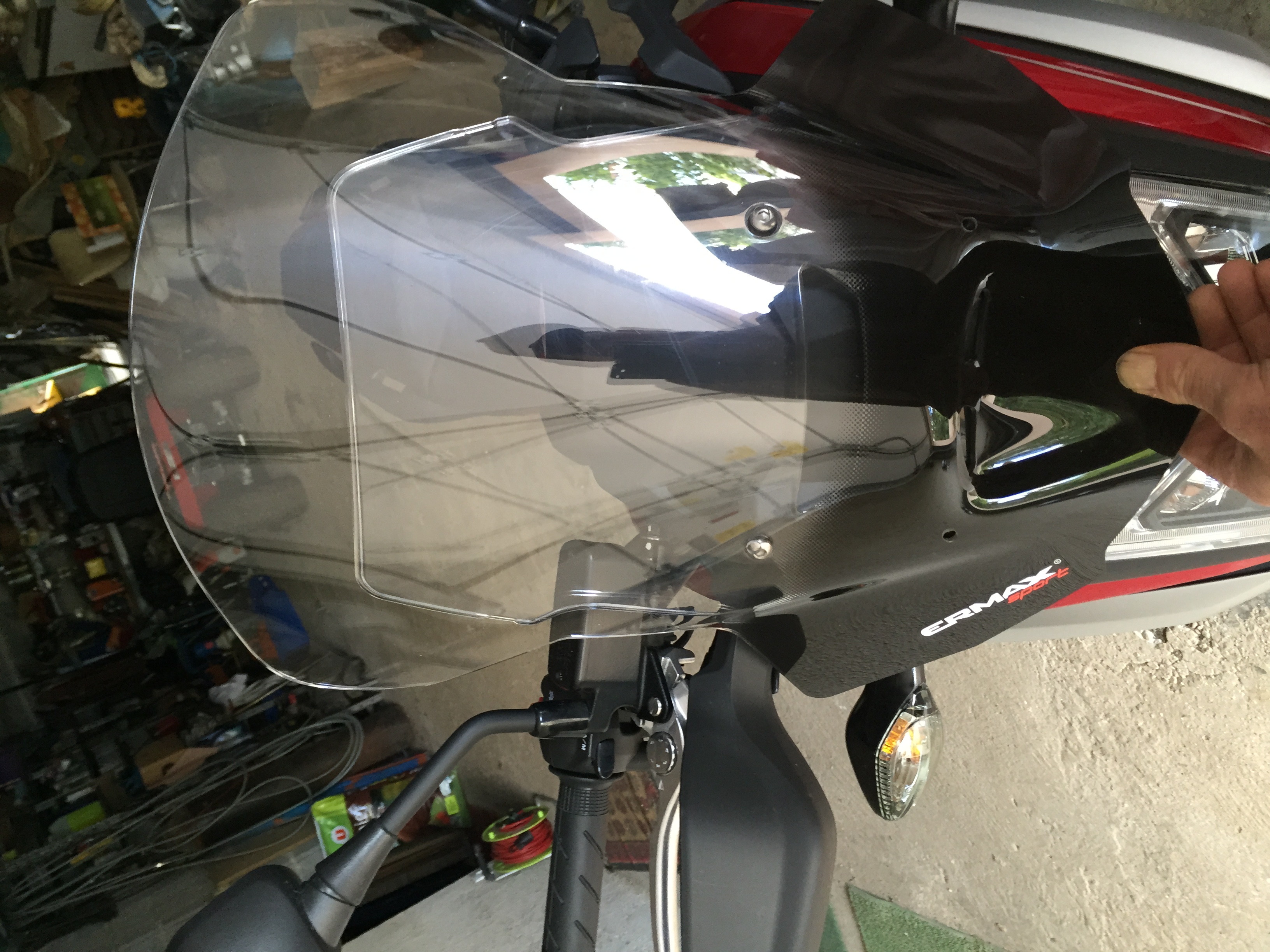

En ce qui me concerne, j'ai roulé 2300 km à ce jour avec la nouvelle NC 750 2016.
J'en ai fait environ la moitié avec la bulle d'origine et le reste avec la bulle ermax touring.
Voici, en cours de montage la superposition des 2 bulles, par rapport aux trous de fixation, ce qui donne une vue des améliorations de protection
Les résultats observés. ce n'est que mon avis !!!
- protection du casque contre le vent relatif:
bulle d'origine :100-110 km/h compteur avant que le vent ne force sur le casque
bulle touring ermax : 130 - 140 km/h compteur.
Je précise que je mesure 1,78 m et que je reste en position relax ,c'est à dire assez droit, quelle que soit la vitesse.
- protection sonore:
Il ne me semble pas qu'il y ait d'amélioration d'une bulle à l'autre
- protection contre la pluie (oui, oui j'ai aussi testé!)
La sur-largeur de la bulle ermax protège plus large contre les embruns, mais ce n'est pas comparable avec la bulle d'origine de mon scoot MP3.
Voila mes conclusions en précisant que ce n'est que mon avis et qu'il tient compte de ma taille.
Et pour terminer, je pense que les 105 € (frais de port compris), sont amortis par la confort supplémentaire même si ce n'est pas parfait.
