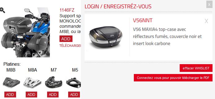

La platine givi peut s'adapter sur un support Honda ; au pire comme l'a dit quelqu'un plus haut, 2 trous à percer pour la fixation.
Pour la platine, il existe 2 types pour les topcases Givi : monolock ou monokey.
Pour les maxia c'est la platine monokey qui convient. A priori elle n'est pas vendue avec le V56....
Sur l'image (capture d'écran, tu as les différentes platines qui vont bien avec ce top. Tu peux retrouver l'info ICI
