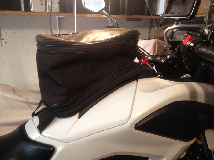

Ne jetant rien en ce qui concerne mes motos , je garde tous mes accessoires de mes anciennes motos pour " au cas ou "
Donc dans la série je prépare ma moto pour d’éventuels voyages , je récupère une de mes sacoches réservoir avec son tapis .
Cette sacoche et petite et se présente bien sur le capot du coffre .

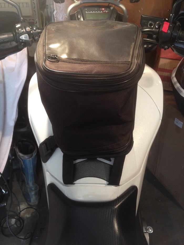

Alors ..centrage , sangle du bas qui passe sous la charnière , oui il faut juste dévisser celle ci pour avoir assez de jeu pour y passer la sangle qui sera cousue sur le tapis a la bonne distance et orientation . avec un bout de velcro pour tension et démontage facile .

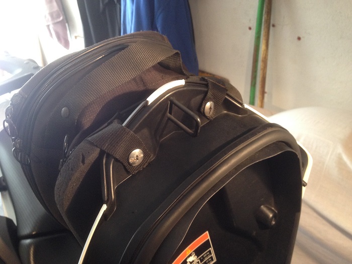

Ensuite les sangles du haut , adaptées pour pouvoir être fixées sur les vis du capot supérieur de la fermeture plutôt que de faire le tour de la colonne de direction comme prévue initialement ce qui condamnerais l'ouverture du coffre .
faut juste les couper a la distances des vis . . Le tout maintenu par des vis a épaulement et grandes surface pour un meilleur placage des sangles .
On peut ouvrir le coffre sans que ça gène et hop un rangement de plus ....pour la combi de pluie , des gants , une carte routière diverses affaires a ne pas aller chercher dans le coffre ou les valises en cas de besoin rapide

Pour un démontage plus rapide il n'aurait pas été ridicule de faire passer tes sangles autour du crochet de fermeture plutôt que de les couper/visser.
Non ?
jeanmi2a
Messages : 133
Moto : NC 700 XA / 2012
Kilométrage : 31000
Re: support de sacoche sur faux reservoir => adaptation.
Message par jeanmi2a »
Pour le démontage rapide de la sacoche il se fait par le ZIP qui relie la sacoche au tapis .
Une fois de-zippée le tapis reste sur le réservoir et la sacoche s’enlève .
Ce montage me sert et servira ponctuellement pour quand j'ai besoin de charger pour partir longtemps ( ou de maniére spécifique ) .
Au plus 10 mn ( en prenant le temps ) pour le monter ou l'enlever l'ensemble .
Si je laissais les sangles autour du crochet de fermeture , il y avait trop de jeu et la sacoche bougeait de trop latéralement
OK pardon, c'est le tapis qui est vissé !
