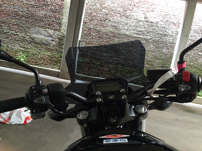

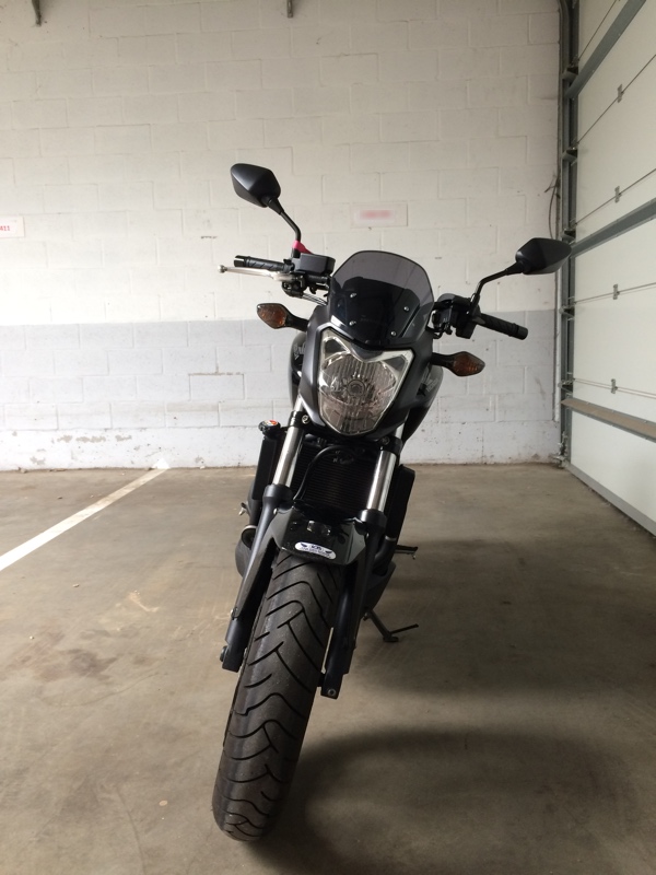

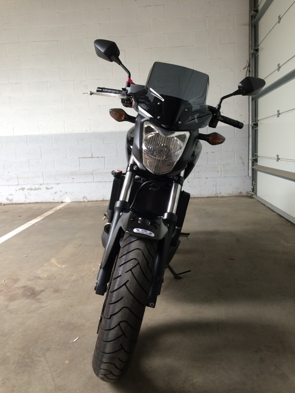

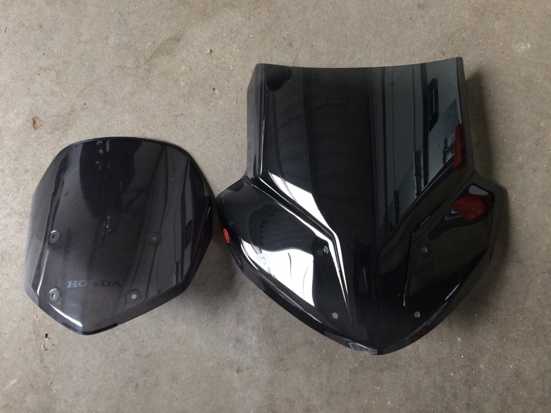

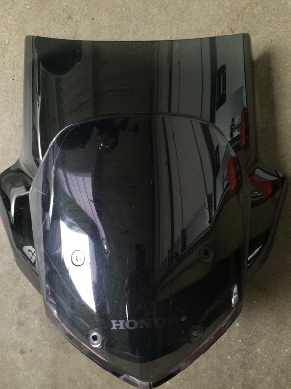

J'ai finalement opté pour une Givi Naked Bike pour ne pas trop "gâcher" l'esthétique de la moto par rapport à la hauteur de la bulle. les Givi Racing et Touring sont vraiment trop haute pour la version 750 S, je trouve ...
Sur un site anglais, les avis sur la Givi Naked Bike sont satisfaisants et elle protège mieux que la bulle d'origine, parfait-il !
Voici quelques photos pour illustrer ce fil:
Messages : 2177
Re: Quelle bulle (saute-vent) pour la NC 750 S
Joli dessin, ça reste discret :)

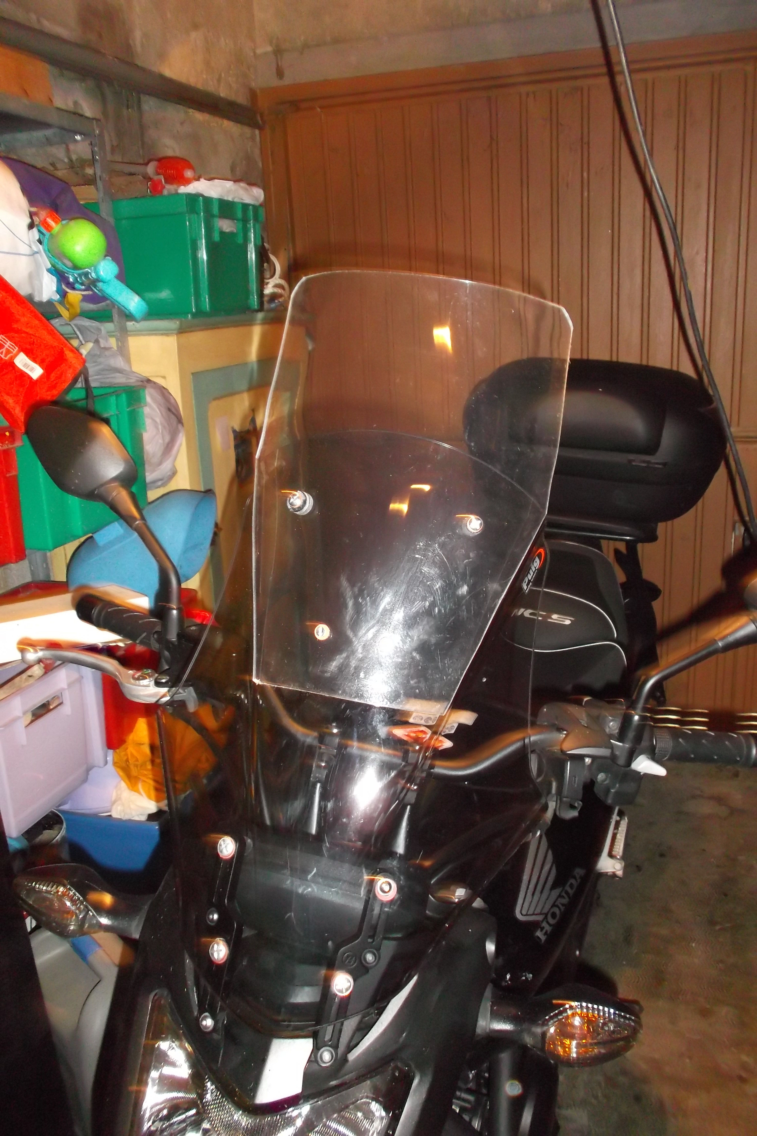

Après plusieurs d'experiments avec pare-brises montées sur ma "S-DCT" d'une grande variété; Givi, Kappa, Puig, Ermax, MRA, MadStad, adaptadeurs d'hauteur Bruudt et Palmer, etc., je suis convainçu que la meilleur solution est le concept embrassé par l'entreprise americain MadStad - créant une espace libre en dessous de la bulle. Ce concept se traduit par un flux d'air supplémentaire qui apaise les turbulences sortant du dessus et de les côtés de la bulle, permettant une pare-brise des dimensions plus petits que nécessaire. Voir foto:
http://i864.photobucket.com/albums/ab21 ... pjukoq.jpg
