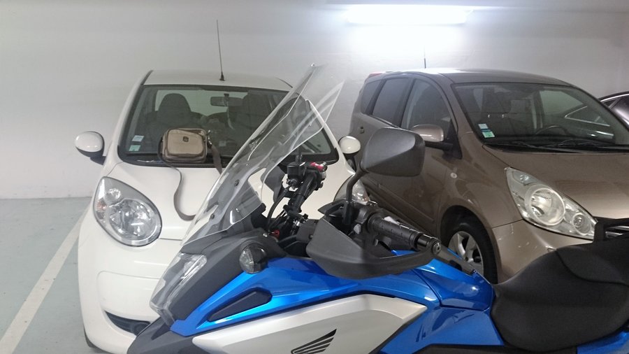

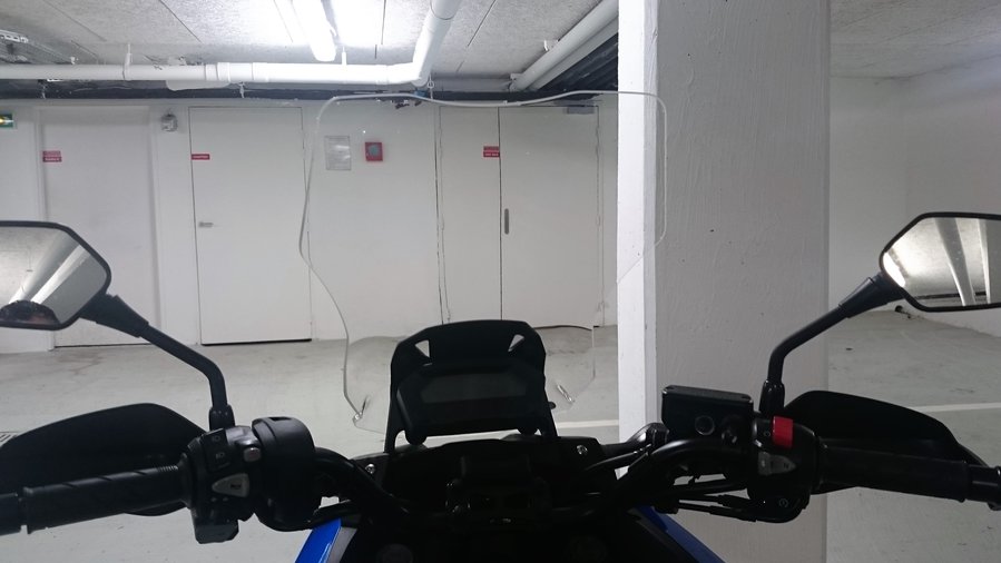

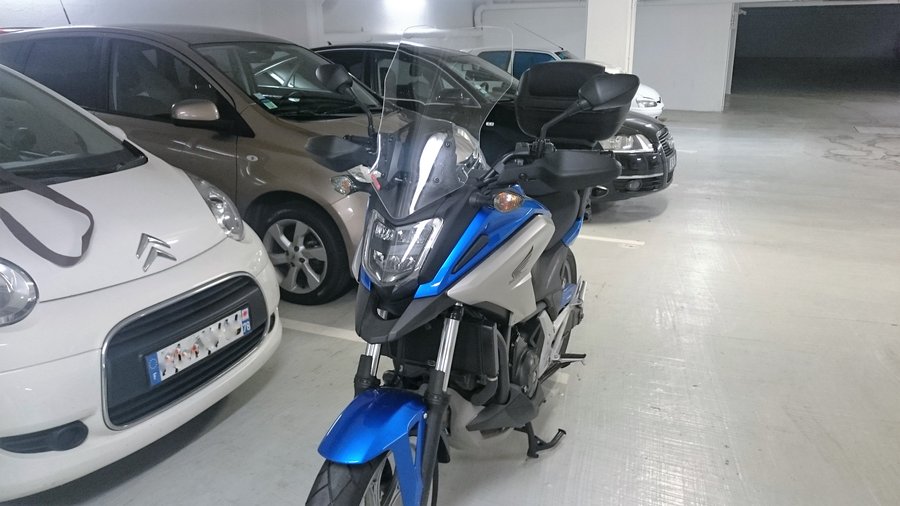

J'ai reçu aujourd'hui ma bulle Fabbri pour NC750X 2016. Donc tout n'est pas parfais mais je pense qu'en l'améliorant on peut avoir une bulle efficace.
Après essais, voici mes impressions avec mes 1,74 m de hauteur:
- Dos droit j'ai encore des turbulences dans le haut du casque (les turbulences qui se trouvaient au niveau des épaules et du bas du casque ont été déporté sur le haut de la visière et haut du casque).
- Si je baisse la tête vers le compteur ou si je la descend dans les épaules le bruit des turbulences supérieurs s'estompe, il reste quelques turbulences latérales mais beaucoup moins importantes que les turbulence supérieures. On entend le moteur et le bruit de la boite à air avec quelques turbulences latérales.

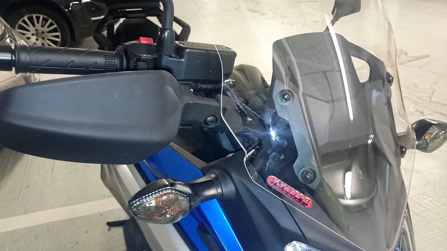

- la bulle se monte avec les protège mains Honda. Quand je bloque le neiman, le protège main est à quelques mm de la bulle et si je vais en buté, le pare main touche la bulle sur les 5 derniers mm de course (je vais voir si en faisant légèrement pivoter le guidon j'ai encore le problème).
Je pense qu'en mettant un déflecteur en haut de la bulle cela devrait améliorer le flux d'air, je vais donc mettre probablement le déflecteur Puig taille 2 (les déflecteurs MRA ne serait pas compatible car la bulle n'est pas assez galbé sur la partie haute)
Dimanche avec Denis77, on va faire un comparatif plus poussé notamment avec la bulle Givi. On pourra vous faire un retour plus objectif sur l’efficacité de la Fabbri.

alors voici un petit retour suite à nos essais avec Denis77 cette après midi.
1°) La bulle est compatible avec les protèges mains Honda. Après avoir fait tourner légèrement le guidon, ça passe pile poil sans toucher la bulle
2°) Coté hauteur la bulle est aussi haute que la bulle givi, par contre elle est plus large en haut et descend plus bas.
3°) la bulle Fabbri est plus épaisse : 4mm Vs 3 mm pour la Givi
bon maintenant coté efficacité Bulle Fabbri Vs Bulle d'origine + spoiler Givi Airflow de Denis77
Bulle Fabbri
- la bulle diminue bien la pression du vent juste qu'au bas du casque, malheureusement le vent arrive au niveau du haut de la visière et des turbulences en haut du casque. Lorsqu'on descend la tête on entend bien les turbulences supérieurs disparaitre et il ne reste que quelque turbulences latérales et le bruit du flux d'air autour du casque.
- Par rapport à la Fabbri, il y une meilleur protection contre le vent et on a que peu de vent qui arrive dans la visière. Coté turbulence, beaucoup moins de turbulence qu'avec la Fabbri mais il reste quelques turbulences assez bruyantes (plus bruyant que lorsqu'on se baisse légèrement avec la Fabbri). De même, en levant ou descendant la tête, il n'y a par contre aucun changement (contrairement à la Fabbri) .
En conclusion, mon avis perso est :
1°) la Fabbri est mieux que la Givi (rigidité, protection, compatibilité)
2°) La solution de Denis77 Bulle d'origine + spoiler Givi Airflow est pas si mal que ça finalement. Pour le moment je dirai qu'elle est plus efficace que la bulle Fabbri et une bonne solution économique puisque cela ne coute que 50€.
3°) la Bulle Fabbri n'est pas encore la solution parfaite néanmoins en la rehaussant on peut peut être avoir un meilleur confort que la solution de Denis77. Dans les prochaines semaines, de mon coté, je vais lui rajouter un déflecteur Puig et peut être un réhausseur Buurdt. Ce rajout déflecteur + réhausseur permettra probablement de la régler de manière adéquate.
Bulle Fabbri
