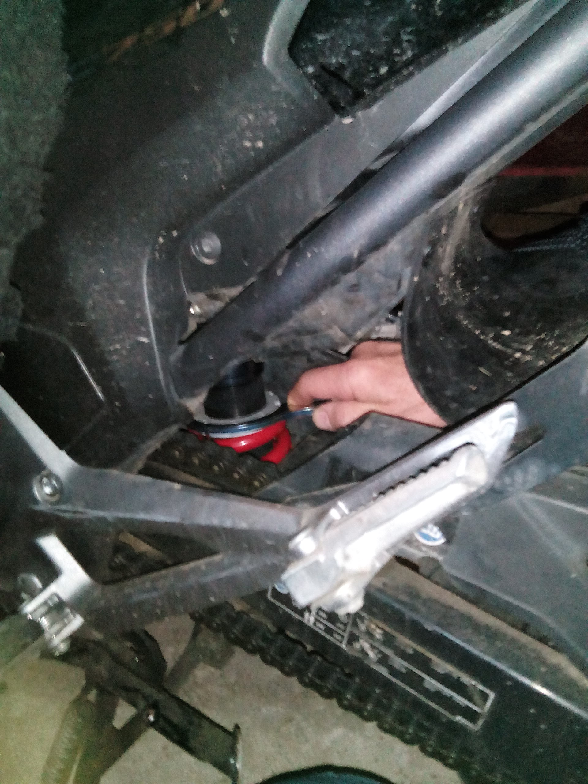

Salut tahiti, aussi tôt dit ,aussi tôt fait. Bon, quand j'ai vu l'état de l'amortisseur d'origine, j'en ai profité pour ajouter une "bavette maison " souple, pour garder l'acces aux reglages et pour protéger le p'tit nouveau ! Voilà ce que ça donne ;)
La protection se démonte facilement car elle tient avec des rivets plastique de carrosserie.

Le réglage de l'hydraulique est encore accessible , mais est-ce que la précontrainte l'est aussi ?
Ca ne me semble pas si évident que ça .
Avec les bagues au niveau du bras oscillant , la clef à ergots ne doit pas passer facilement .
Est-ce faisable amorto monté ?
Re: Amortisseur shock factory
Posté : dim. 12 févr. 2017 18:45
par filou26
tahiti a écrit :Merci de ton retour ,
Accessible amortisseur monté : oui relativement bien car la bavette n'est pas fixe en partie basse.
