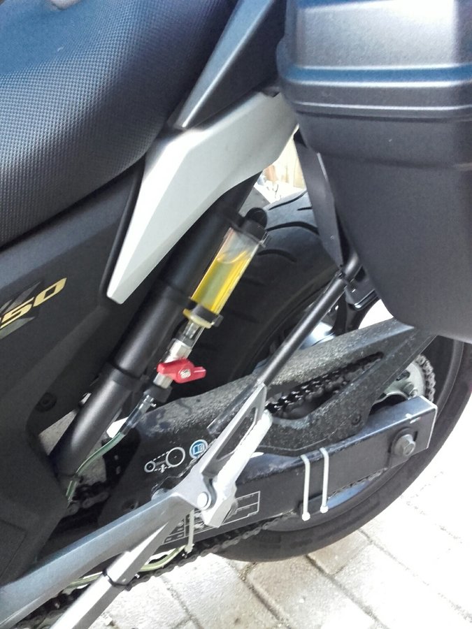

Pour le moment je me concentre sur le support de robinet. J'ai dessiné et imprimé quelques prototypes avec un ami mais la solidité est encore à améliorer.
Image Image
Remarque : le dessin et la photo ne représentent pas la même version de la pièce.

Tu imprimes en quel matière ?
Pour tes pattes, elle vont toujours casser car tes strates sont dans le mauvais sens.
Essaye un emboitage de pièces collées au solvant ( acétone ) avec une bonne orientation des couches en fonction des contraintes subies.
Pour l’extérieur, il te faut impérativement de ABS, le PLA n'est pas assez solide et stable aux UV !!!
Ne t'efforce pas de vouloir tout faire d'une pièce, mieux vaut un assemblage judicieux qu'une pièce complexe et cassante.
vincent
Messages : 188
Enregistré le : dim. 13 avr. 2014 19:21
Moto : NC700XA
Kilométrage : 75000
Localisation : Nantes
Re: Un graisseur et des feux imprimés... en 3D
Message par vincent »
Les prototypes sont en PLA, mais la pièce finale sera en ABS pour les raisons que tu donnes.
Je note l'idée d'un emboîtement collé pour des pièces plus grandes. Pour celle-ci, on n'en est qu'au deuxième prototype. La difficulté est d'emboîter fermement le robinet sur la pièce imprimée, sans toutefois la fragiliser. Le problème devrait être résolu en ajustant quelques cotes pour obtenir un emboîtement moins serré, et en agrandissant les renforts. Comme on dit, on ne fait pas d'omelettes sans casser des oeufs !
On débute avec du matériel simple (SketchUp / Cura / Anet A8), et je ne sais pas si le sens d'impression est modifiable facilement dans Cura. Merci pour tes conseils !

Pour le sens, c'est à toi de dessiner les pièces séparées, et de les orienter avec le logiciel de la machine ( ou ) Cura.
Ici tu pourrais dessiner les supports à plat et prévoir un logement ou ils s'emboiteraient dans la plaque.
Pour le collage tu peux employer un pince format 4 de poils de martre, ou Dalon, et bien humecter plusieurs fois les deux parties qui doivent se joindre, puis presser !
Cela pour l'ABS bien sur car le PLA ne se dissout pas de la même façon !

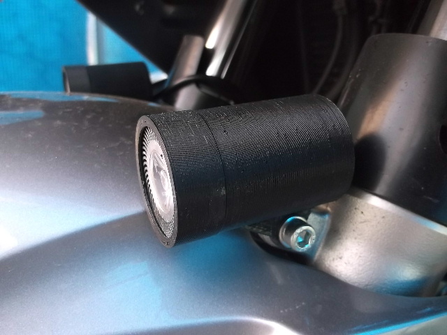

Quelques exemples de réalisation!
feux diurne03.JPG (98.08 Kio) Vu 5046 fois
