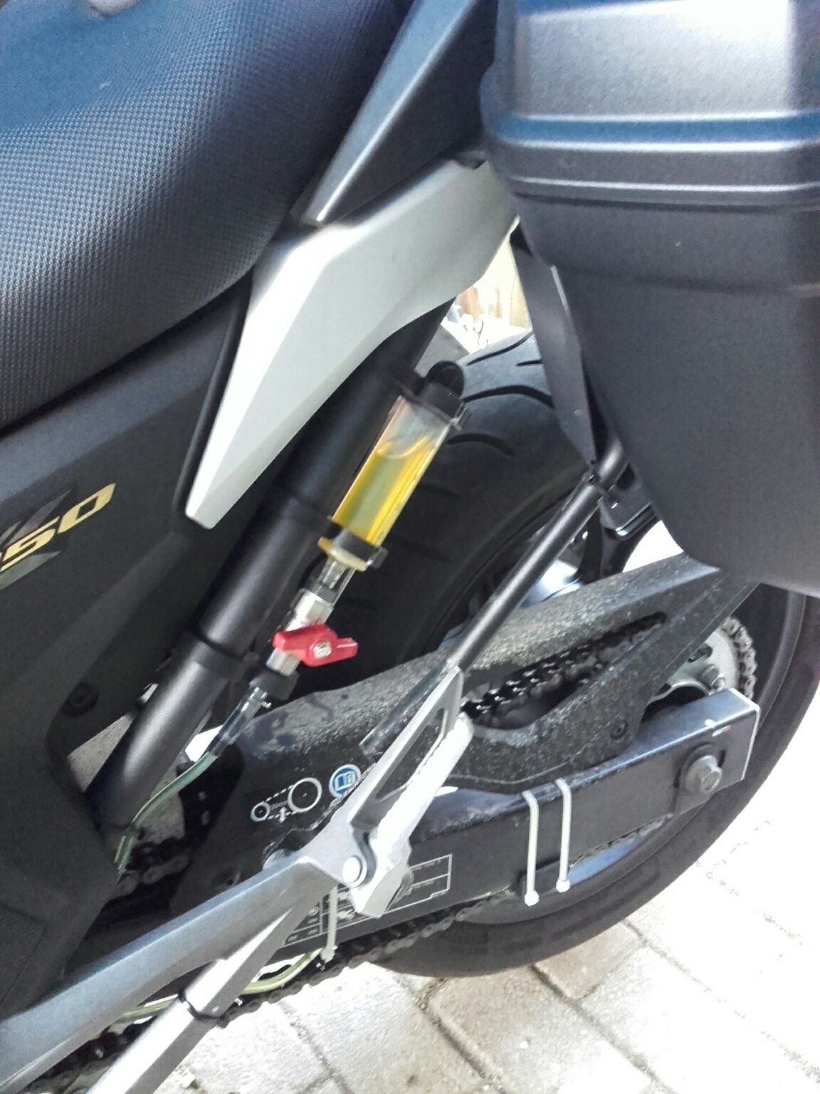

Avec l'aide d'un ami qui fait déjà de l'impression 3D, nous sommes en train de mettre au point un graisseur de chaîne en kit, support de robinet et reservoir imprimés. Ensuite, je pensais faire des feux additionnels.

J'entends toutes les idées et il me semble avoir déjà vu des pièces imprimées en 3D ici. Peut-être étaient-ce les tiennes Gery ! J'essaierai de les retrouver.
Pour le moment je me concentre sur le support de robinet. J'ai dessiné et imprimé quelques prototypes avec un ami mais la solidité est encore à améliorer.
Image Image
Remarque : le dessin et la photo ne représentent pas la même version de la pièce.

Tu imprimes en quel matière ?
Pour tes pattes, elle vont toujours casser car tes strates sont dans le mauvais sens.
Essaye un emboitage de pièces collées au solvant ( acétone ) avec une bonne orientation des couches en fonction des contraintes subies.
Pour l’extérieur, il te faut impérativement de ABS, le PLA n'est pas assez solide et stable aux UV !!!
Ne t'efforce pas de vouloir tout faire d'une pièce, mieux vaut un assemblage judicieux qu'une pièce complexe et cassante.

Les prototypes sont en PLA, mais la pièce finale sera en ABS pour les raisons que tu donnes.
Je note l'idée d'un emboîtement collé pour des pièces plus grandes. Pour celle-ci, on n'en est qu'au deuxième prototype. La difficulté est d'emboîter fermement le robinet sur la pièce imprimée, sans toutefois la fragiliser. Le problème devrait être résolu en ajustant quelques cotes pour obtenir un emboîtement moins serré, et en agrandissant les renforts. Comme on dit, on ne fait pas d'omelettes sans casser des oeufs !
On débute avec du matériel simple (SketchUp / Cura / Anet A8), et je ne sais pas si le sens d'impression est modifiable facilement dans Cura. Merci pour tes conseils !
