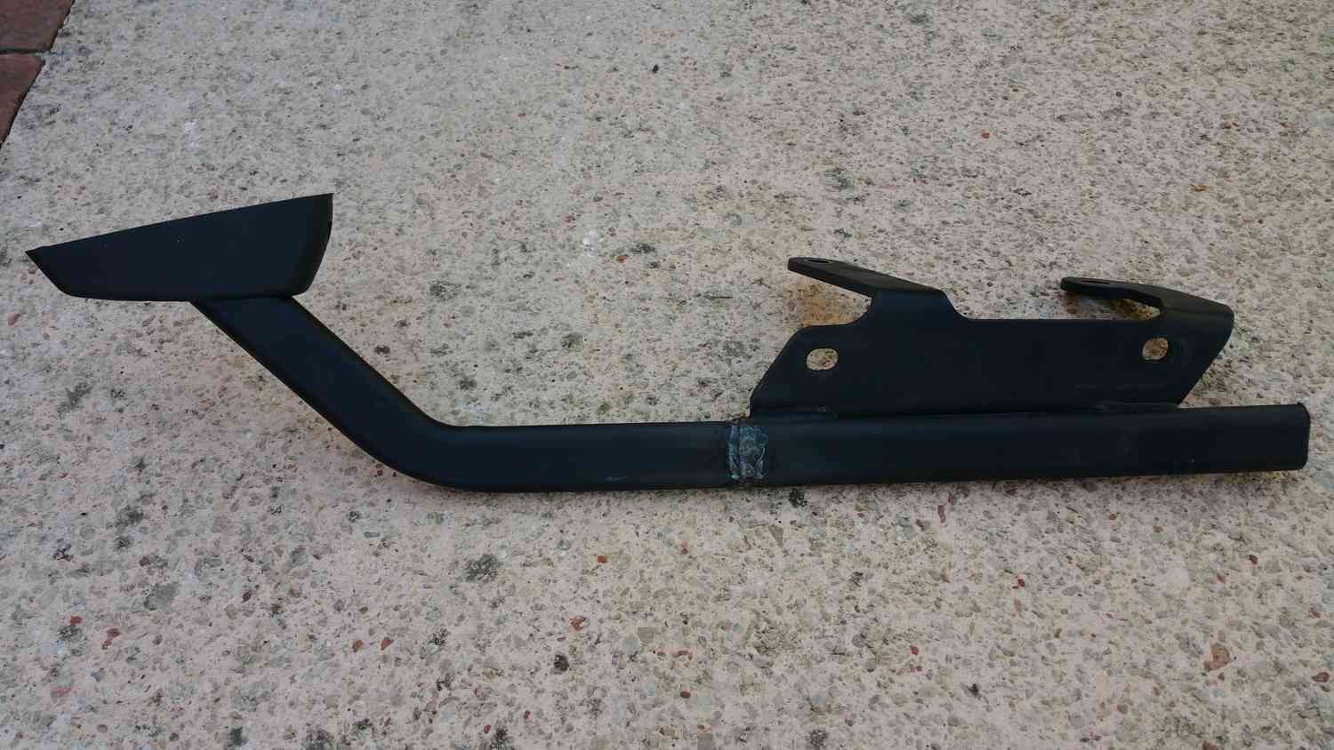

J'espère surtout qu'il a été renforcé car le support de top-case Shad pour la nc a une forte tendance à casser, phénomène bien connu ici.piotr06 a écrit :Bonjour,

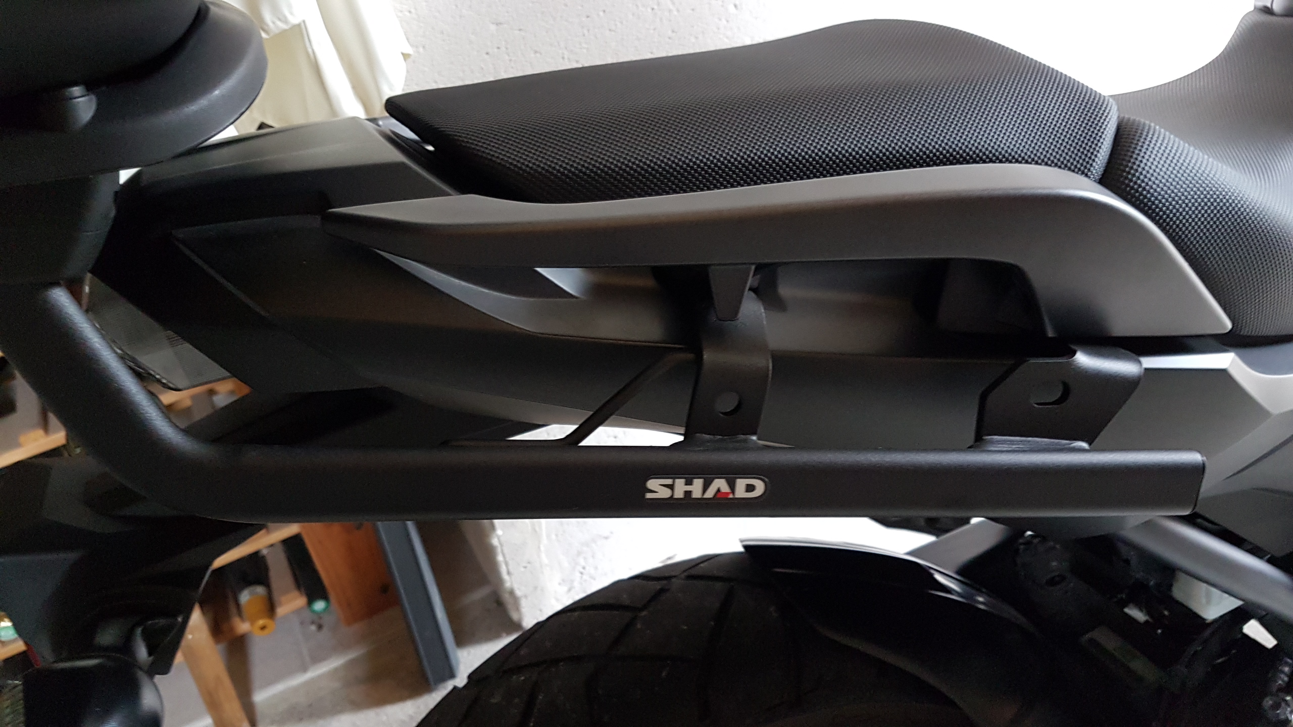

En effet, Shad a renforcé son support avec une petite patte.

J'en connais qui l'ont cassé malgré cette patte, peut-être moins ?
Au fur et à mesure des changements (sous garantie, merci Shad....), 3 versions différentes, 3 casses.

Peut-être cela est-il lié à des surcharges répétées ?
Sur la notice de mon top case (SH39), il est indiqué une charge maxi de 4kg seulement ! On les dépasse vite...

Non ce n'est pas le cas, Shad connait le problème, ils ont changé continuellement le dessin et ils en renvoyait un neuf sans discuter.pymanavichal a écrit :Peut-être cela est-il lié à des surcharges répétées ?
D'après le ferronnier qui m'a fait la soudure (ceux là ne casseront plus) m'a confirmé que c'était de la merde question ferraille, épaisseur et point de fragilité proche des soudures.
