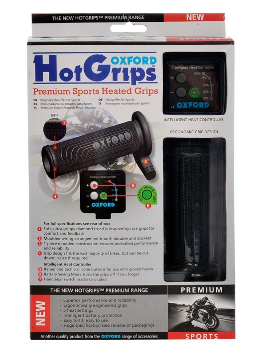

par filou26
Salut à tous ,
Pour les poignees chauffantes , j'ai celle la qui on l'avantage de se brancher directement sur la batterie ...
Le boitier de commande gère et s'arrête automatiquement s'il detecte une baisse de voltage de la batterie .
