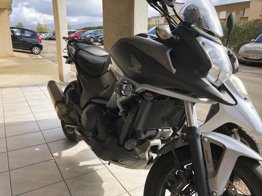

Alors... Crashbars pas très enveloppantes effectivement mais je les ai prises pour fixer les longue portée
Donc le montage est TRES simple !!! 2h par Honda... Moins d'une demie heure par moi même alors que je suis pas très mécano lol
Il suffit de démonter le petit cache sous le bec (2 clips et 1 vis) : 2min30
Le couper et le refixer : 2min30
Fixer les barres sur la moto puis entre elles : -10min
Fixer les barres sous le bec et serrer les boulons : -10min
Du coup j'en ai profité pour fixer les longues portée et le bouton, j'irai quand meme à mon rendez vous demain midi chez mon mécano (qui devait monter les barres) pour connecter les LP et le bouton à un + contact et mettre un fusible. Là je préfère qu'un pro s'occupe de ca meme si sur le principe ca m'a pas l'aire compliqué...

Je l'ai fais tomber pratiquement à l'arrêt en pente à céder le passage surpris par un véhicule qui arrivait ,avec ces crash bar ,aucun dégâts à la partie supérieure ,hormi le classique coup du levier de frein tordu
et une petite éraflure au niveau du couvercle du filtre de boite DCT !
