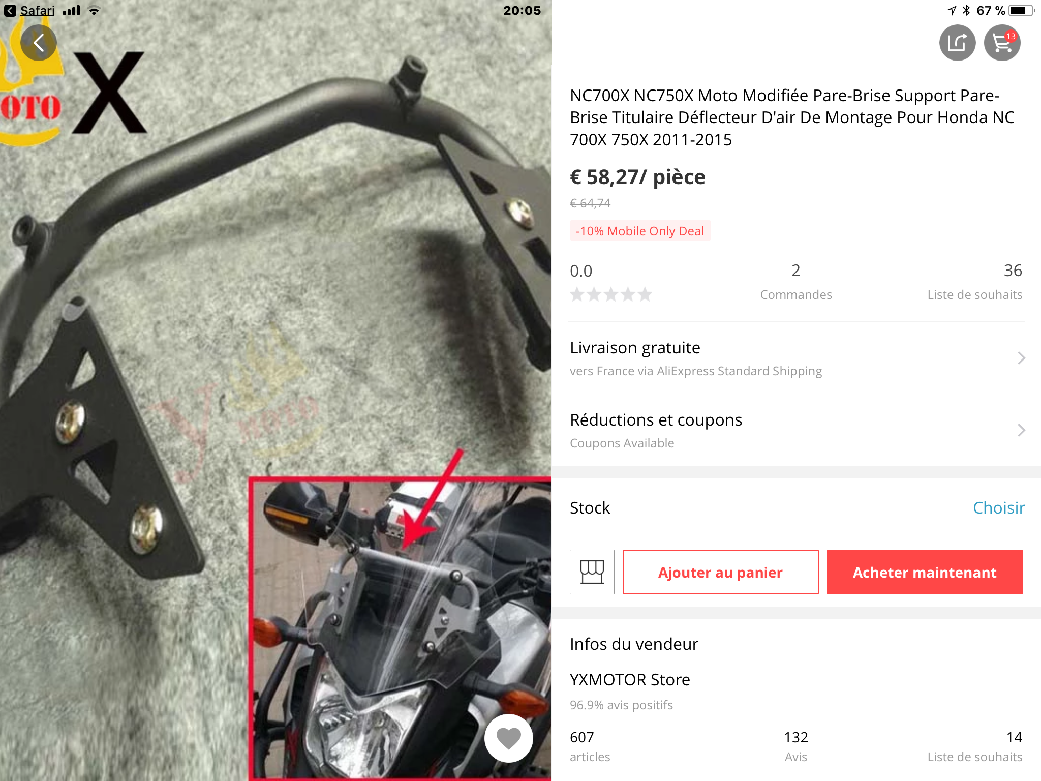

Bonjour j ai fixer mon support téléphone sur ce support de pare brise pour me servir du GPS ,très pratique car à hauteur du champ de vision , sur le support honda tu y mettre d autre pare-brise sans modification et sur AliExpress il y a des supports en vente

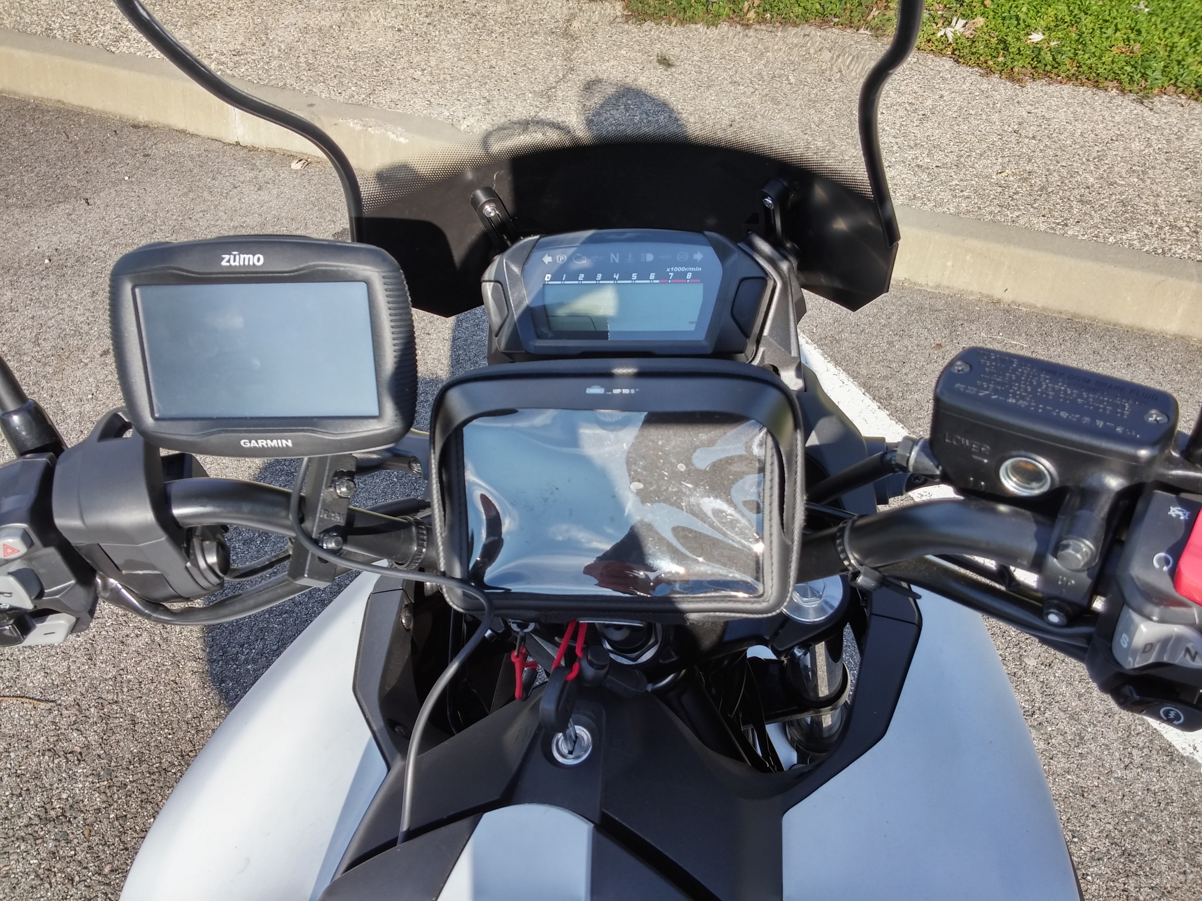

salut
montage en déport, j'aurais voulu le mettre centrale au niveau du guidon, mais le T de fourche est réel, je le croyais fictif ...
donc sur le côté avec un truc en plastique des supports de SJCAM que j'ai eu avec ma mini cam, ça donne ça
le tout étant pas branché à la batterie, c'est au dessus de mes compétences LOL

Le montage en partie centrale entre les pontets est concevable, mais ce n'est pas à mon avis le meilleur endroit du fait qu'il faut baisser pas mal le regard.
Pour te donner un exemple

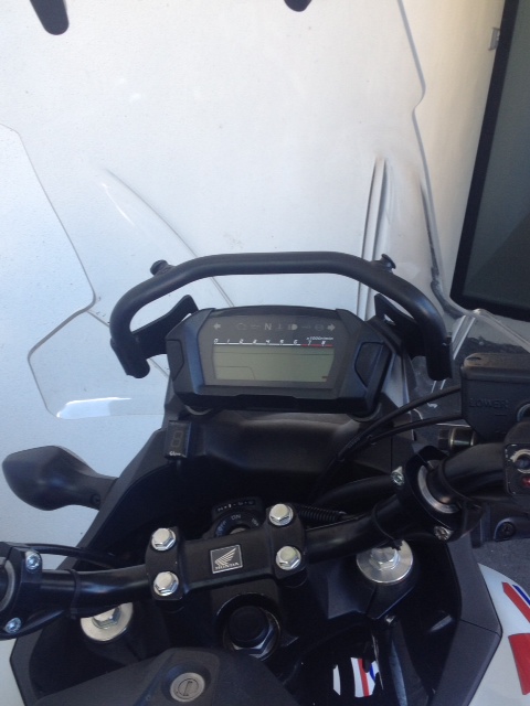

Je cherchais la même chose que toi. Je possède également une bulle Puig avec déflecteur. J'ai trouvé par l'intermédiaire du forum un arceau de pare-brise Honda qui se monte sans problème sur la bulle Puig.Nico92 a écrit :Bonjour à tous.
Je cherche à mettre un support tubulaire comme celui existant sur la bulle haute Honda. J'ai une bulle touring puig avec deflecteur dont je suis très satisfait mais je ne sais pas comment je pourrais installer sur cette bulle l'équivalent du support tubulaire de la bulle haute honda même quitte à percer.

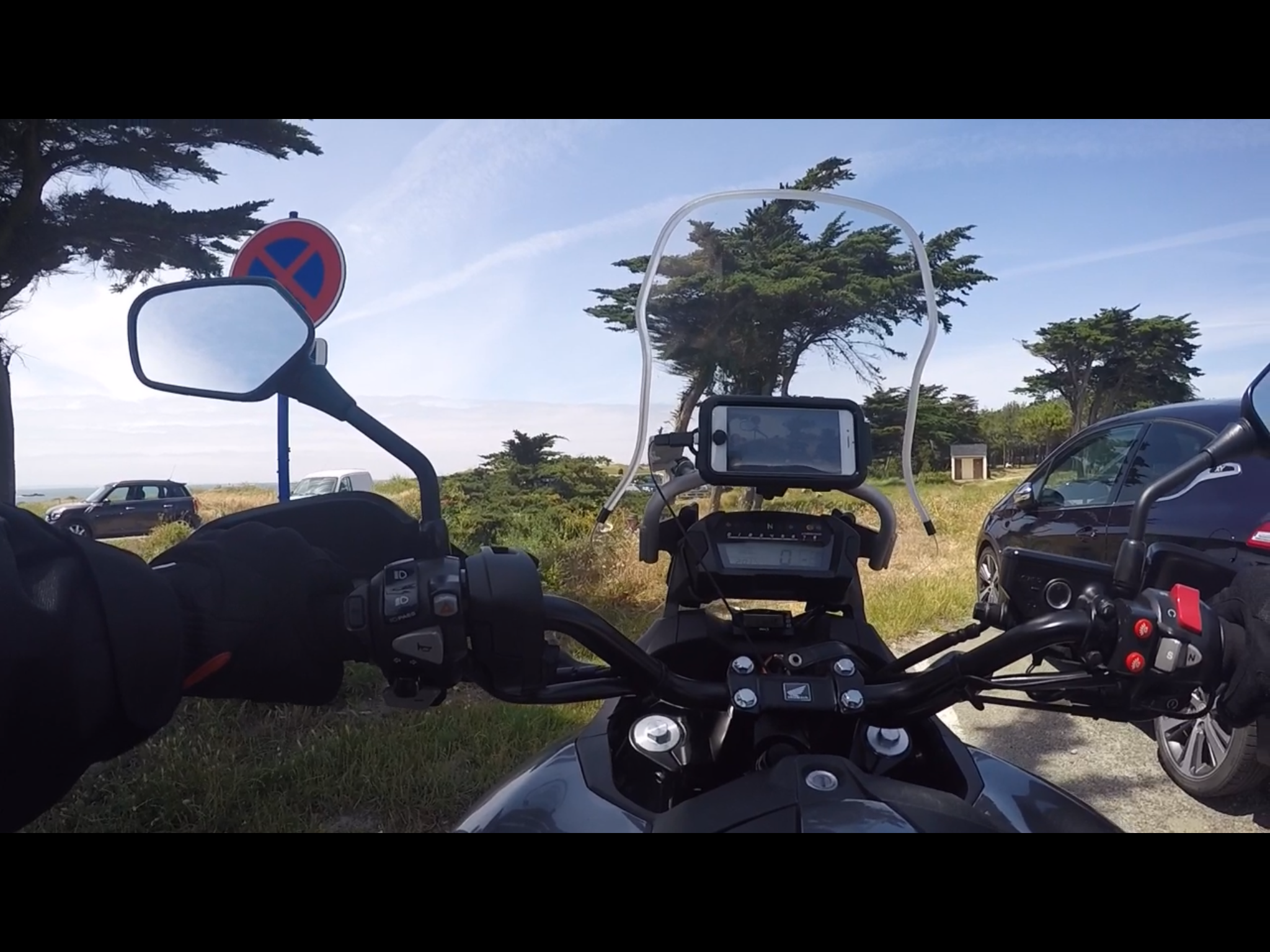

Merci pour vos réponses. Suite à une chute à l'arrêt, j'ai explosé ma bulle PUIG ce qui a résolu en partie mon problème. J'ai acheté la bulle haute honda avec le support. Et j'ai aussi acheté le support RAM MOUNTS car j'ai découvert grâce à des tutos en images sur le site dédié aux tomtom que ma pochette so easy rider V4 était compatible avec les supports RAM MOUNTS qui sont de loin les plus adaptés. Petit conseil par contre pour ceux qui voudrait l'installer, il vaut mieux mettre la petite entretoise entre le support avec la boule et la barre plutôt qu'entre la barre et la bulle. De toute façon, entre la bulle et la barre ça n'est pas possible à moins de toucher la bulle et le compteur et d'exploser la vitre du compteur en serrant. En effet, honda n'a pas été très judicieux sur ce coup car il y a très peu d'espace entre la bulle et la barre. Quand j'aurai finalisé (il me manque une pièce sur les trois nécessaires du support RAM MOUNTS), je vous montrerai ce que ça donne en image.
