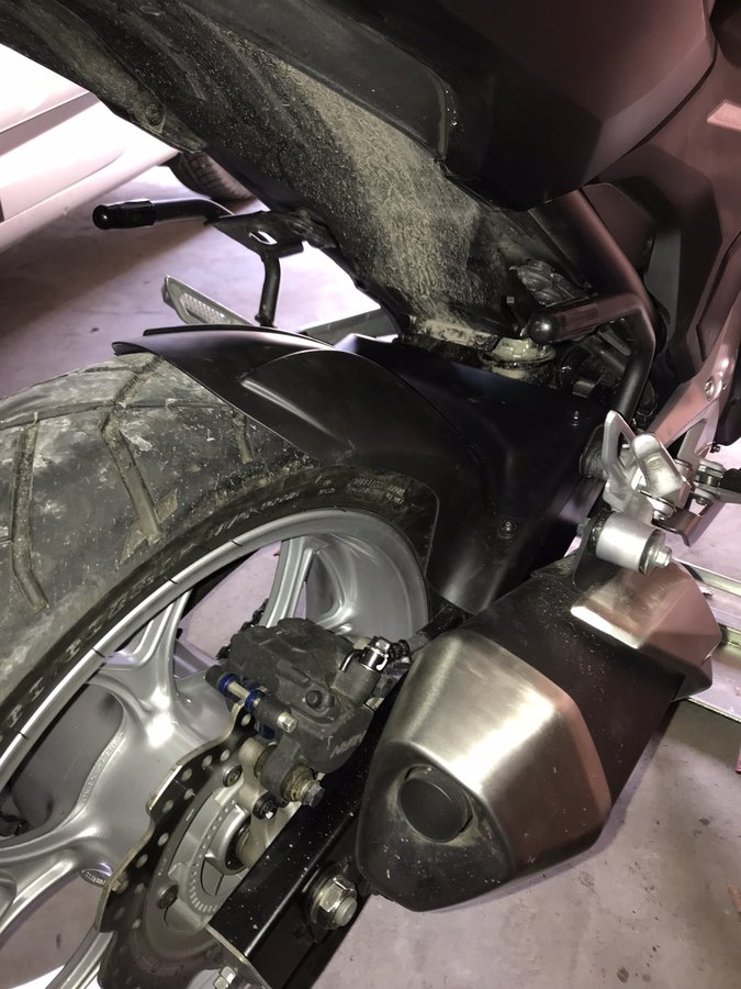

Ce jour installation du garde boue Givi sur ma nc750x 2017....
Attention la notice est erronée... inversion des dimensions sur la notices des pièces n°10 et 11
La pièce n°11 est bien la plus épaisse contrairement aux dimensions indiquées....

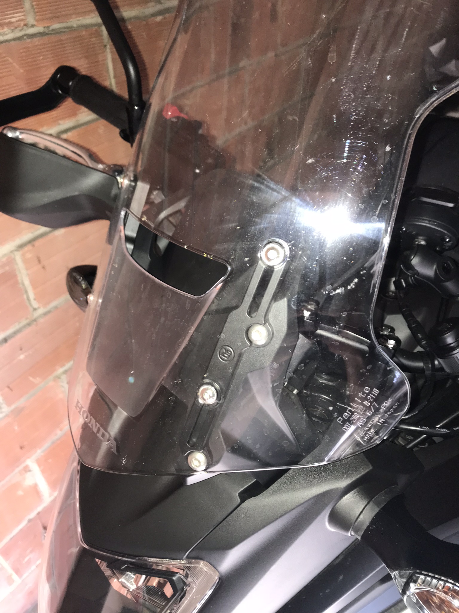

Au passage je joins une photo des réhausseurs Bruudt monté sur le pare-brise d’origine.
Avec mon 1,74 m je trouve le pare-brise plus efficace... on reçoit encore du vent mais personnellement j’aime bien car moins de turbulences quand je roule visière ouverte
Pare-brise plus haut d’environ 5cm.
