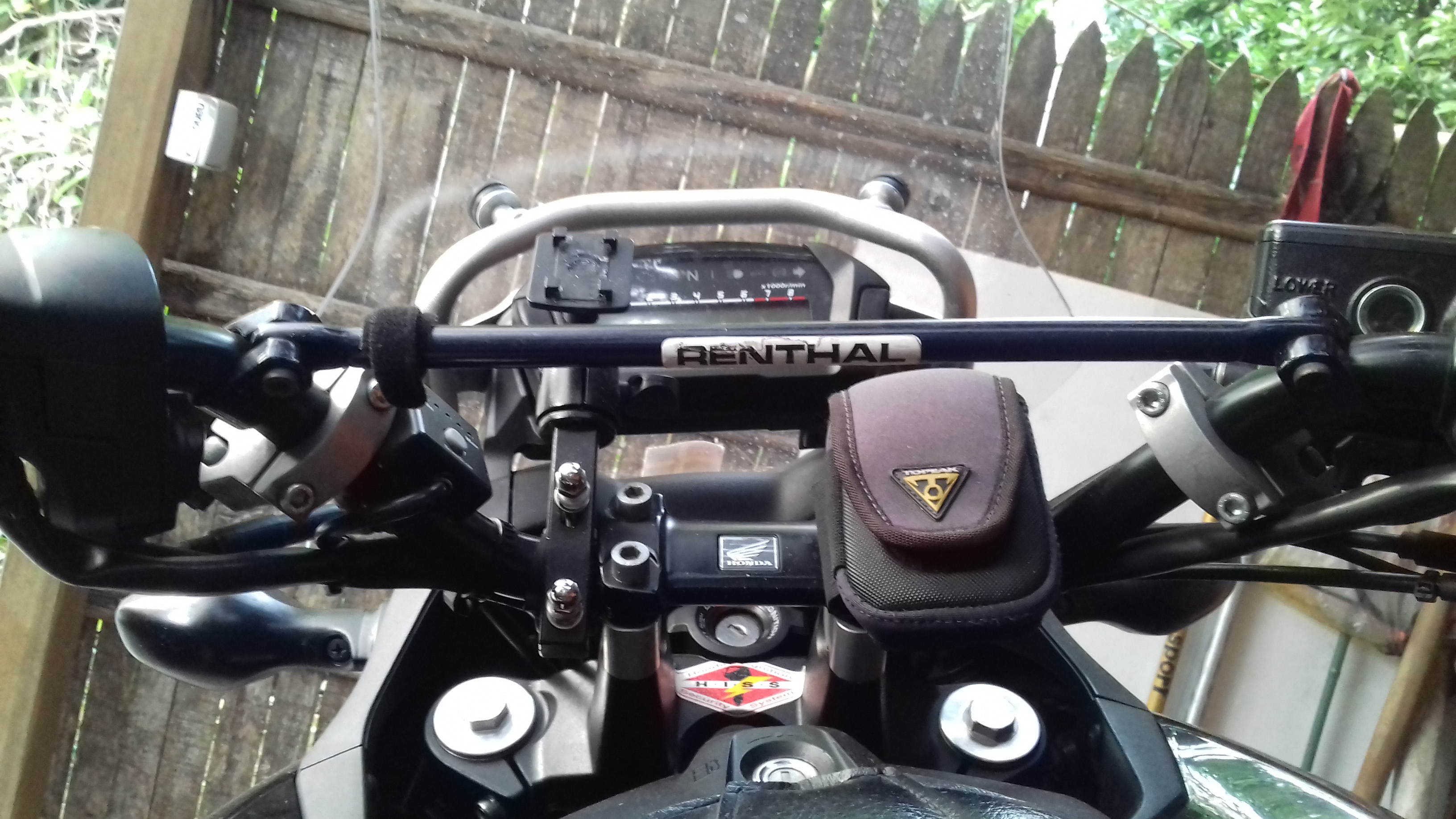

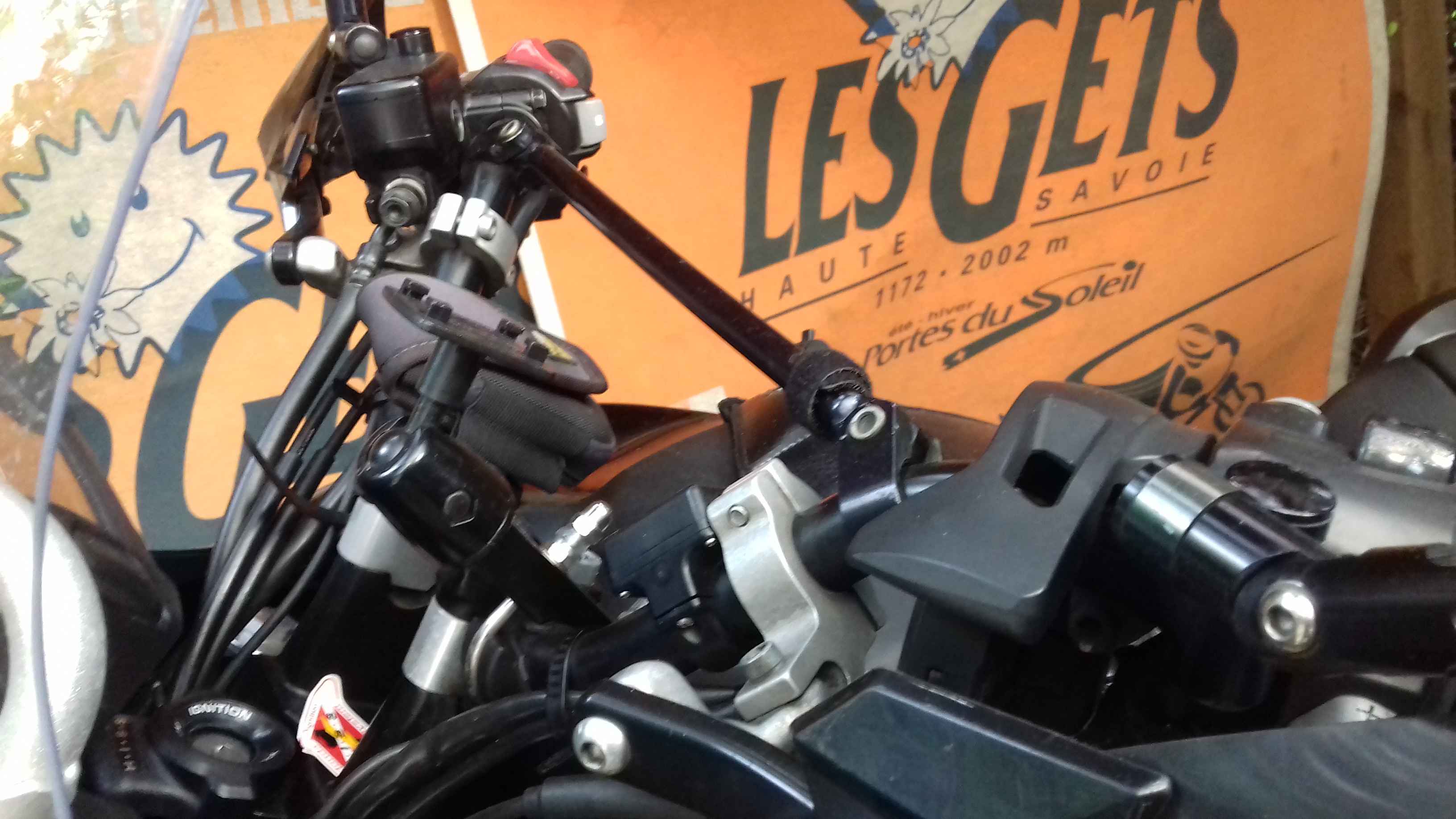

J'y ai pensé aussi au début mais difficile d'en trouver un avec le bon galbe.
Finalement j'ai juste relevé celui d'origine pour être un peu plus droit et ajouté un barre centrale pour y accrocher des accessoires (housse étanche téléphone et porte carte VTT)

Marrant, je ne me souviens pas avoir vu ton montage et j'ai fait exactement la même chose, réhausse et barre Renthal (sans la mousse)
