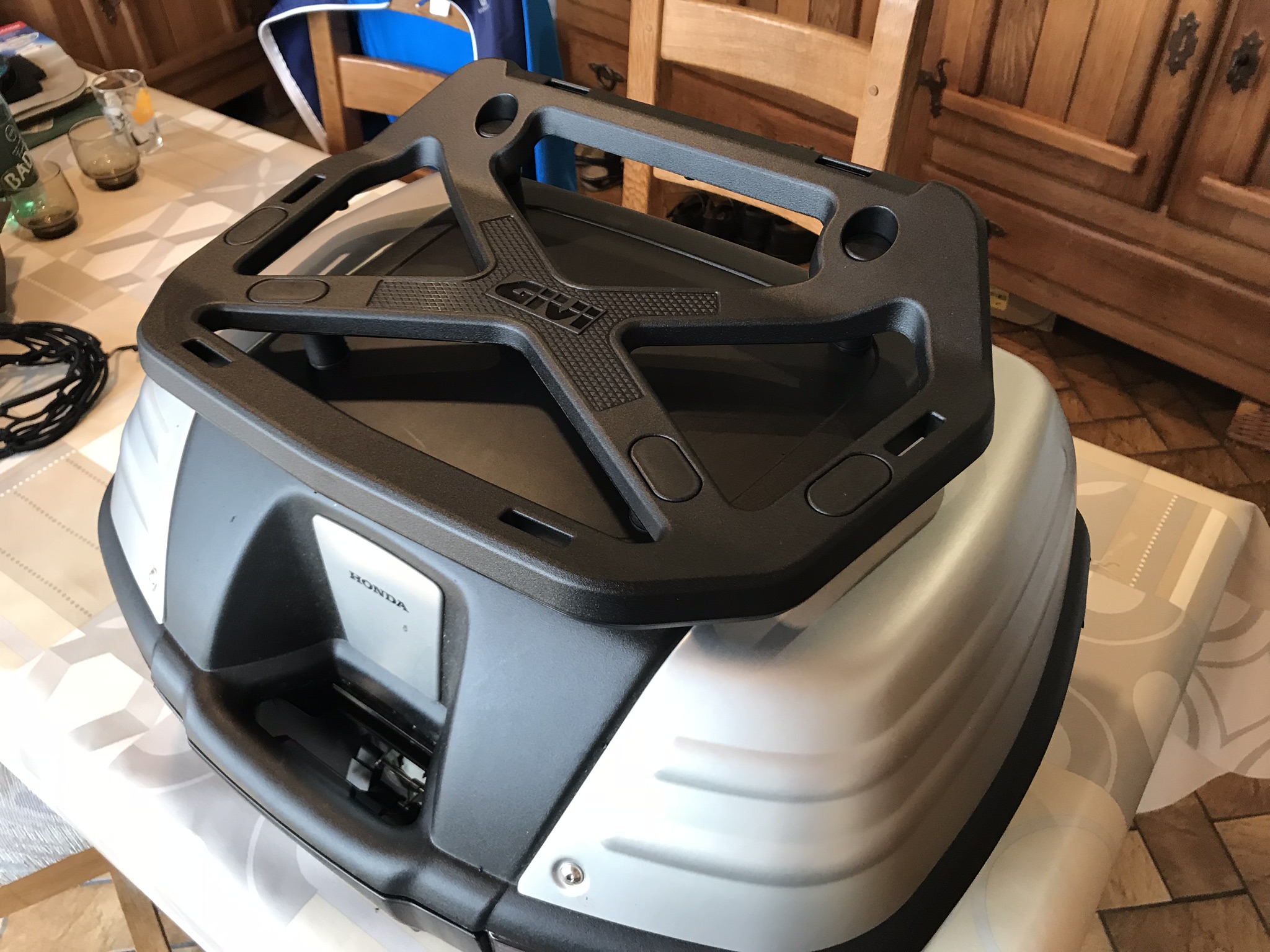

Pour un peu d’emport en plus...j’ai fait l’acquisition d’un porte bagage Givi Universal Rack SV150 que j’ai installé sur mon Top case Honda...(. 3/4 heure pour bien mesurer et forer les 4 trous à la bonne place et l’instaLatino.)
Ajout sur ce porte bagage d’un GIVI ULTIMA-T Sac Cargo 20l étanche.... qui permettra d’y casser nos équipements de pluie.

J'ai une question à la con par contre, ton support de top case est donné pour combien de kg? je ne pense pas que cela casse si ce n'est pas un "support SHAD" mais bon..

Bonne question.... c’est le support Honda...je regarde ce soir lorsque je rentre ma voiture au garage ( c’set pas chez moi le garage).
Pour ce petit porte bagage...il est mis Max Load 3 kg, mais vu l’épaisseur de la matière ( il est en résine) je doute qu’il casse à 3 kg.
J’ai plutôt l’impression que c’est le couvercle du top case qui devrait souffrir avant quoique la charge est bien répartie sur les 4 pieds...chaque pied a une rondelle de caoutchouc au dessus et en dessous du couvercle.
En principe je ne vais pas surcharger ce petit sac, c’est juste pour y caser tenues de pluie, de madame et moi-même, et elles sont trés légères et éventuellement..foulard , cagoule et gants d’été .

Honda c'est du costaud a mon avis pas de problèmes ce n'est pas la tubulure du support shad

Je crois que c'est 10 kg maxi sur le support Honda. J'avais vu ça sur un petit autocollant collé sous le couvercle du coffre.
A vérifier. Sur les Africatwin c'est le même type de porte bagage. Certains habitués des anciennes Africa ont chargé comme il le faisait avant et ont cassé le support.

Tu as intérêt à ne mettre que des bagages légers sur ce support de top case, histoire de ne pas trop modifier la position du centre de gravité de l'ensemble.

Tout à fait et j’augmente la pré- contrainte amortisseur... je suis sur la position 6/7 je mettrais 7/7pour le prochain voyage.
Pour le reste comme les valises d’origine Honda sont moins volumineuses il est plus difficile de les surcharger. ( Honda indique 27 kg de bagage Max) pour un poids total avec passager de 209 kg.
Madame et moi= 160 kg donc 49 kg de bagage que l’on doit limiter à 27 kg. On est dans les clous
