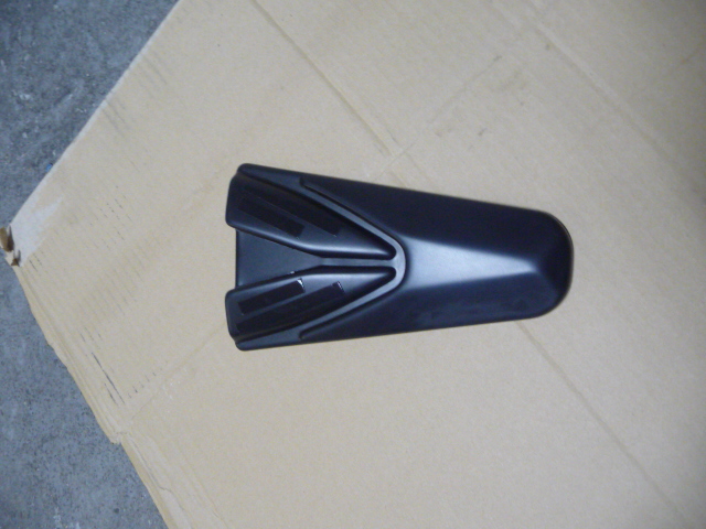

Voici l'extension. Celle-ci se fixe avec des collants
3. Extension.JPG (158.68 Kio) Vu 9468 fois

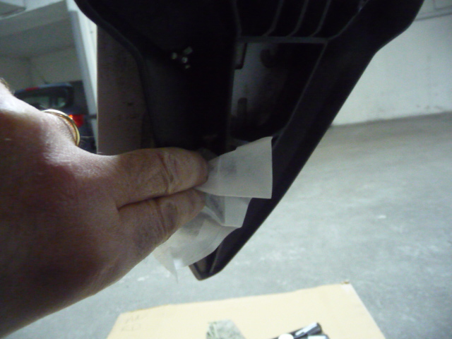

Utiliser la lingette pour nettoyer le dessous de la bavette existante
4. Lingette Alcoolisée.JPG (162.34 Kio) Vu 9468 fois

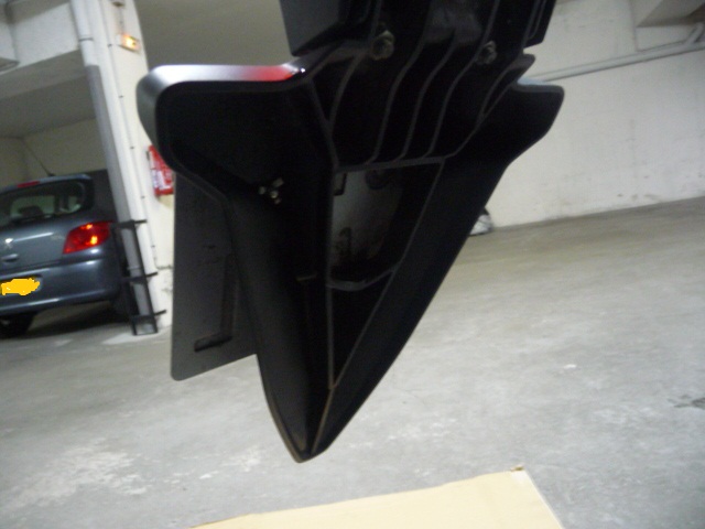

Nettoyer ici
Nettoyer ici
5. Partie à Nettoyer.jpg (82.44 Kio) Vu 9468 fois
Nettoyer, puis laisser sécher
6. Nettoyage.JPG (132.08 Kio) Vu 9468 fois

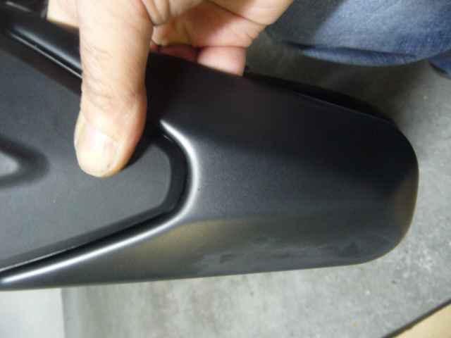

Positionner fermement
8. Positionner et Tenir.JPG (186.51 Kio) Vu 9468 fois

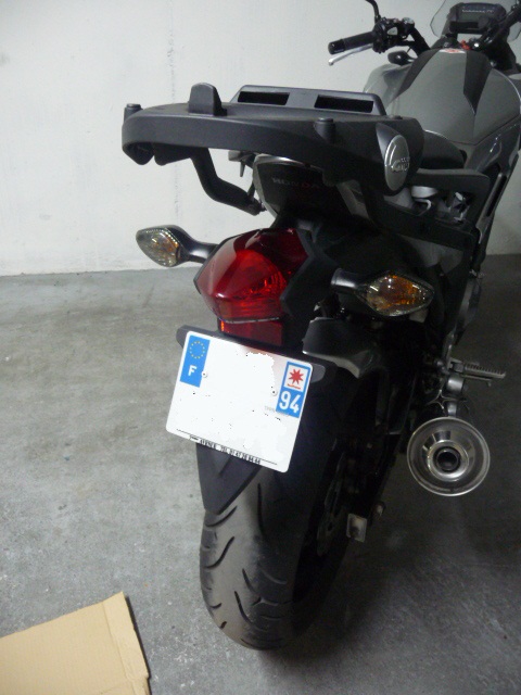

Laisser prendre quelques heures avant de rouler
8. Vue Arrière 1.jpg (115.49 Kio) Vu 9468 fois
