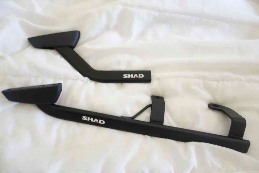

bonjour a toutes et tous,après réception de ma tite bleu,je lui est greffer un porte paquet honda pour y fixer mon top case,jusque là sa va !! en vue d'augmenter le volume de charge,je me décide pour le 3p.system,réception hier matin et après débalage, OOOH NON,deux pattes de fixation droite au lieu d'une droite et une gauche,allo sav fournisseur, pas de problème on vous en commande un jeux. épisode 2. je dévise le porte paquet pour présenter la patte, sa passe a l'avant mais a l'arrière il faudrais usiner le support, de plus une fois le 3p aligner,on ne peut pas fixer les valises a cause des poigners de maintient passager qui son bien plus large que les 2 demi d'origine.du coup commander un support top master pour remplacer le porte paquet honda et pouvoir fixer le 3p dessus. la morale de cette histoire,si porte paquet honda en place,pas de place pour accessoire shad. :oops:

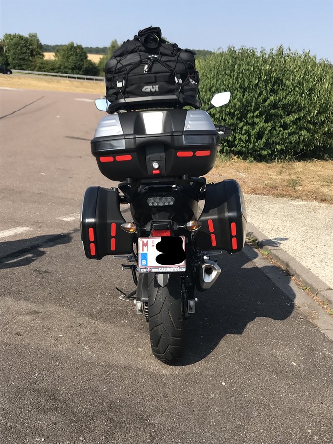

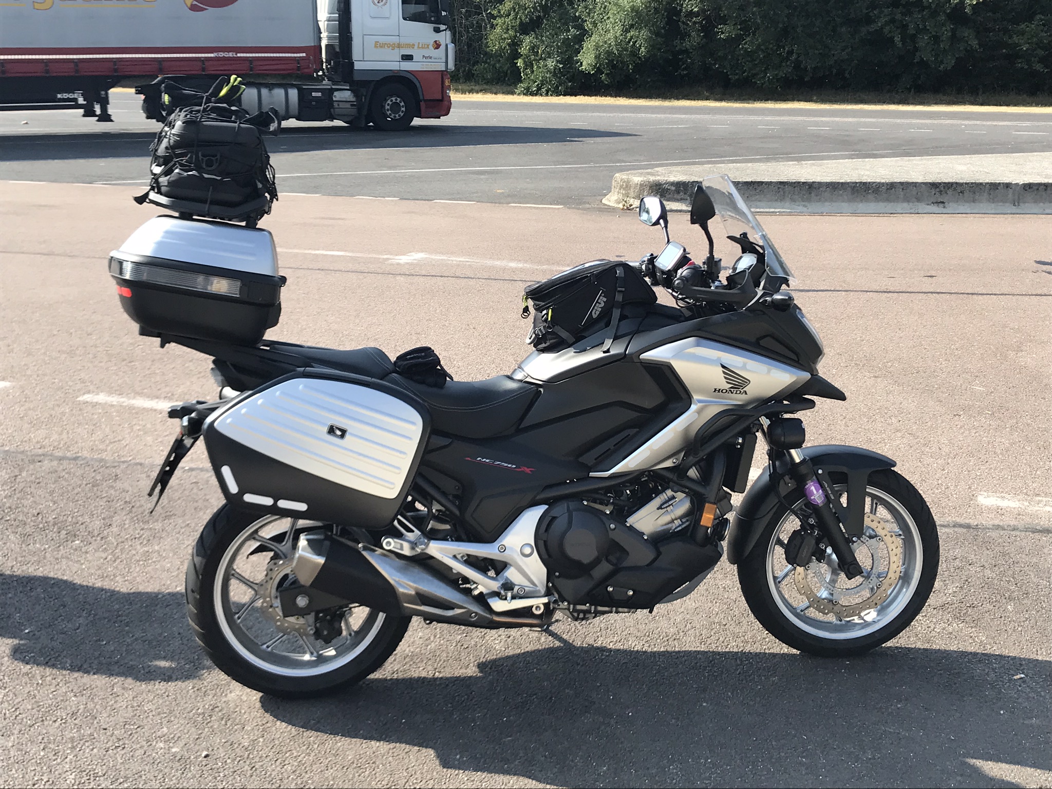

Personnellement j’ai opté pour la bagagerie Honda et je ne suis pas mécontent, si le guidon passe l’arri Passe.
Mais effectivement impossible de loger un casque dans Les valises latérales....

Je veille à ne pas surcharger le top case, dans le sac sur le porte bagage, il ne contient que nos tenues de pluie et deux paires de sandales légères.
Pour les valises Honda c'est deux fois 29 L, et on emporte suffisamment pour 2 semaines vers le soleil. (S/vêtements techniques très légers ...) au besoin il y a des laveries. Comme on pratique l'hôtel.. hormis 2 essuies pour la piscine on a les essuies mains de l'Hôtel...

Il existe 2 references de suuport shad 3p pour nc, suivant la date de fabrication Il faut donc prendre le bon modele.
