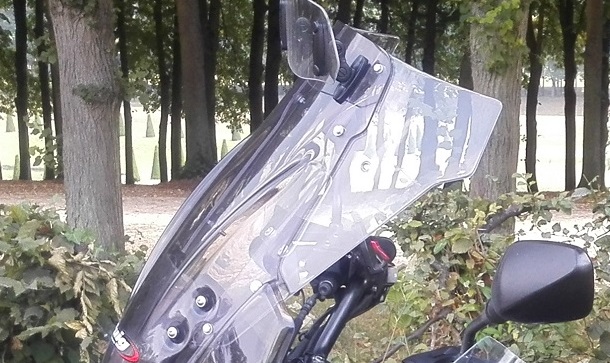

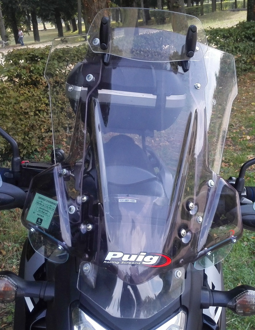

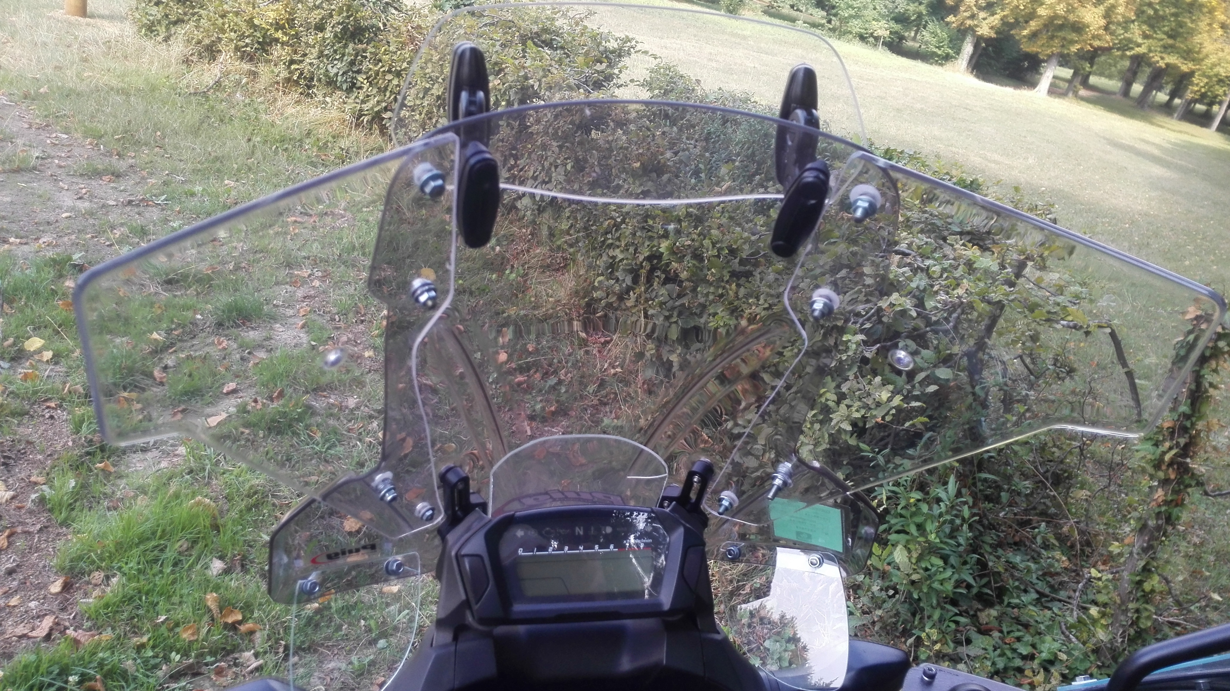

Comme j'avais en récup une bulle d'origine TRACER 700 appelé "pelle à tarte" je l'ai coupé en deux et fixé de chaque côté de ma bulle PUIG, le galbe s'ajuste parfaitement, efficacité énorme plus de pression aux épaules. Je me demande pourquoi PUIG ne l'a pas faite aussi large.

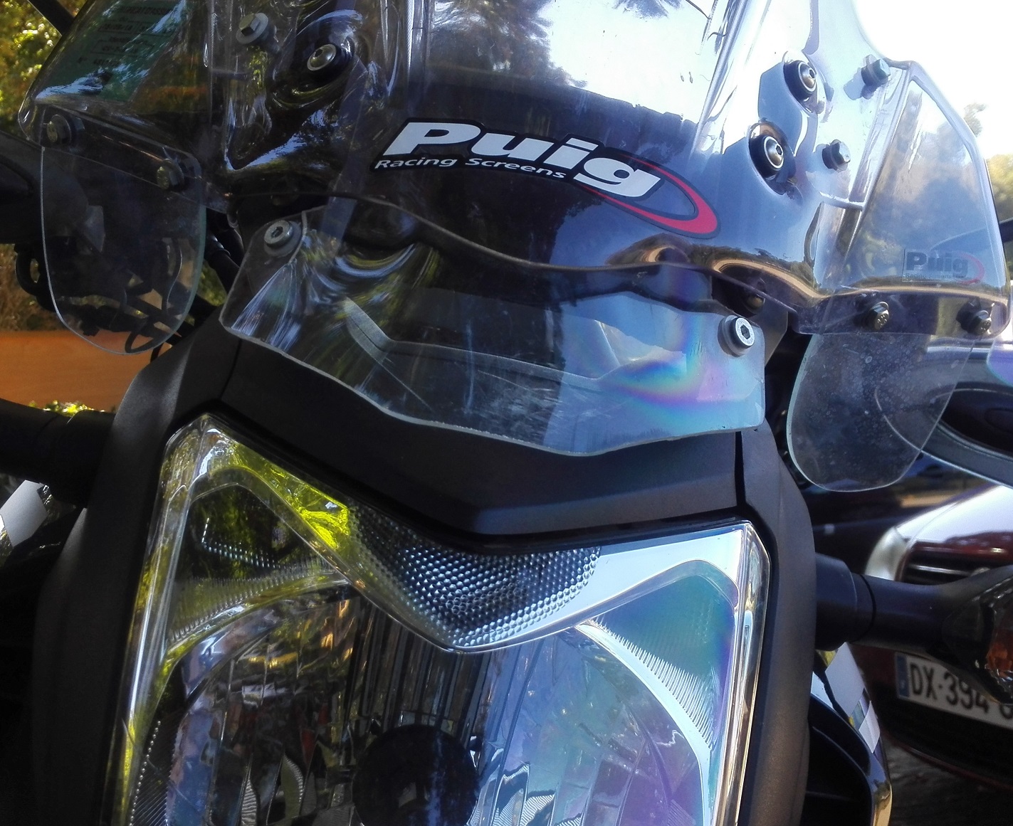

Comme j'ai réhaussée la bulle au max, j'ai ajouté des petits déflecteurs en bas et un au dessus du phare pour réduire des entrées d'air parasites.
La visserie est provisoire je vais alléger tout ça, j'étais pas sûr du résultat.

Résultat surprenant. Nul douter que la protection est optimisée !
Pas de retour d'air dans le dos, comme c'est souvent la cas avec les grands pare-brise ?
