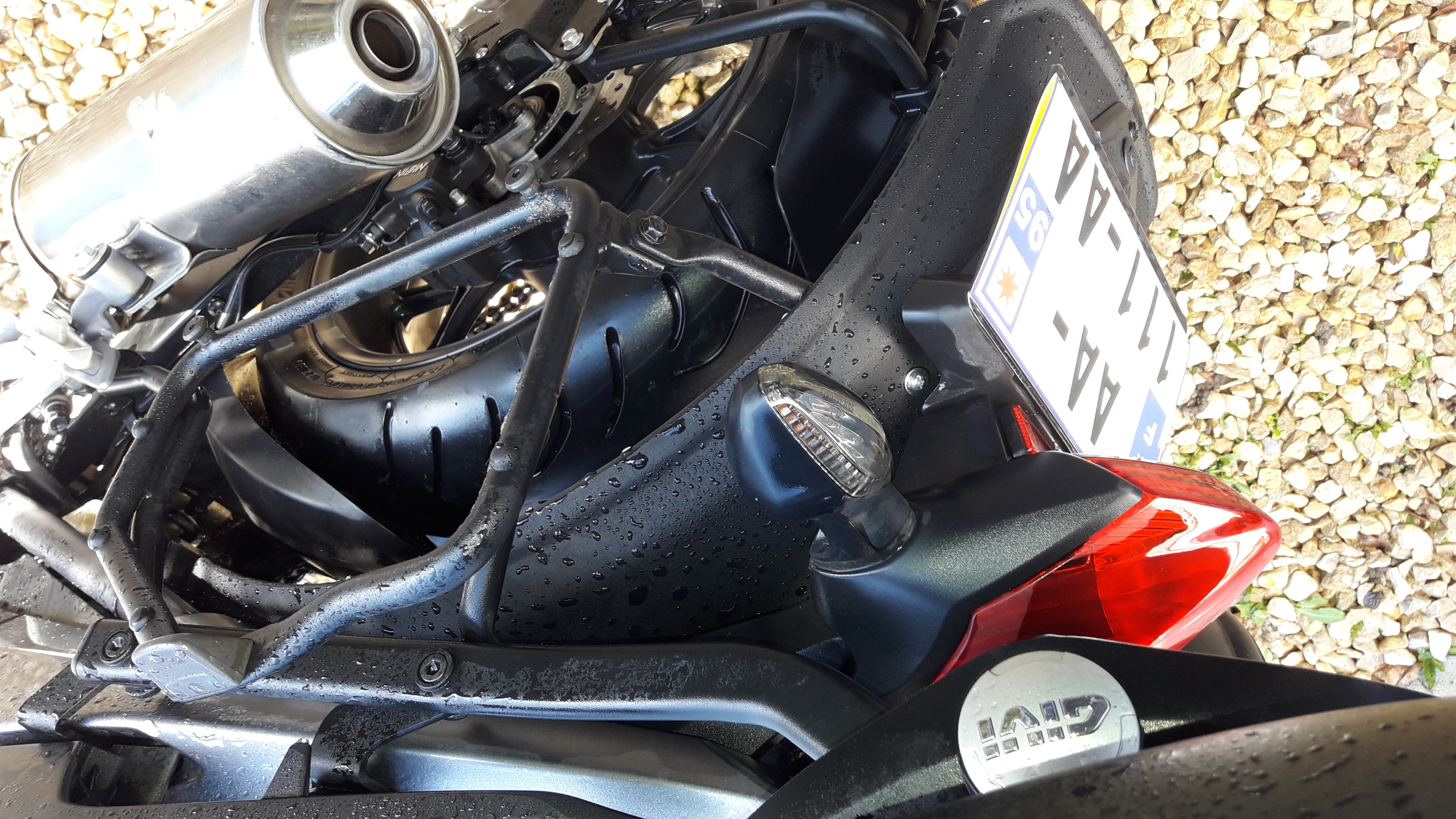

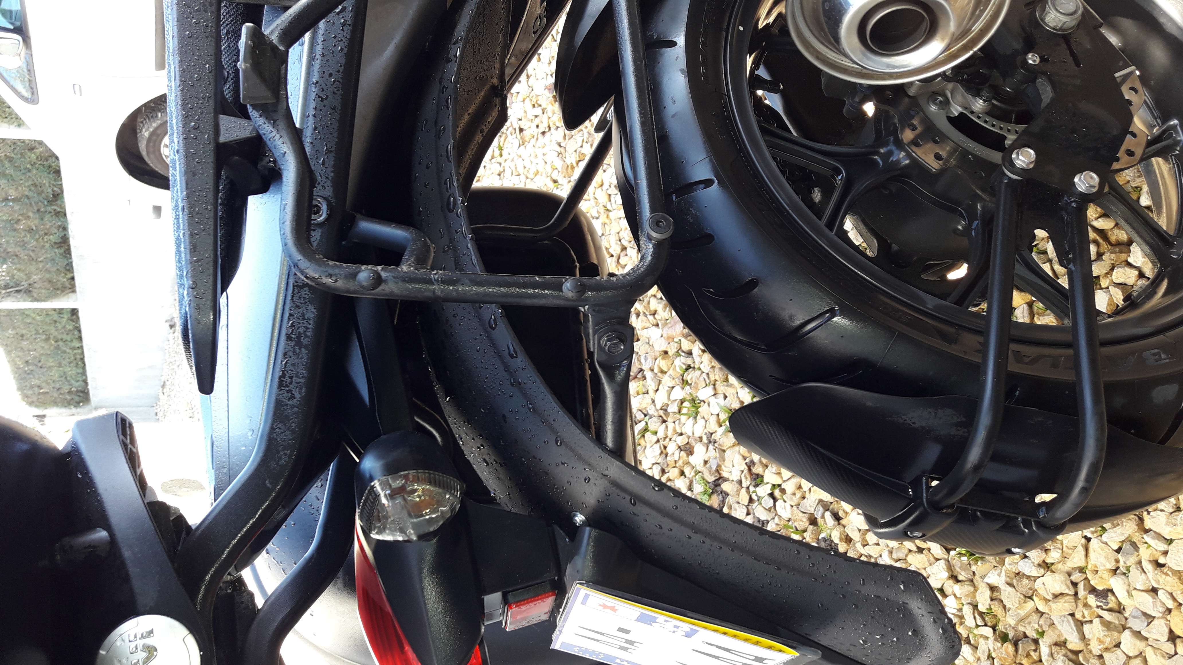

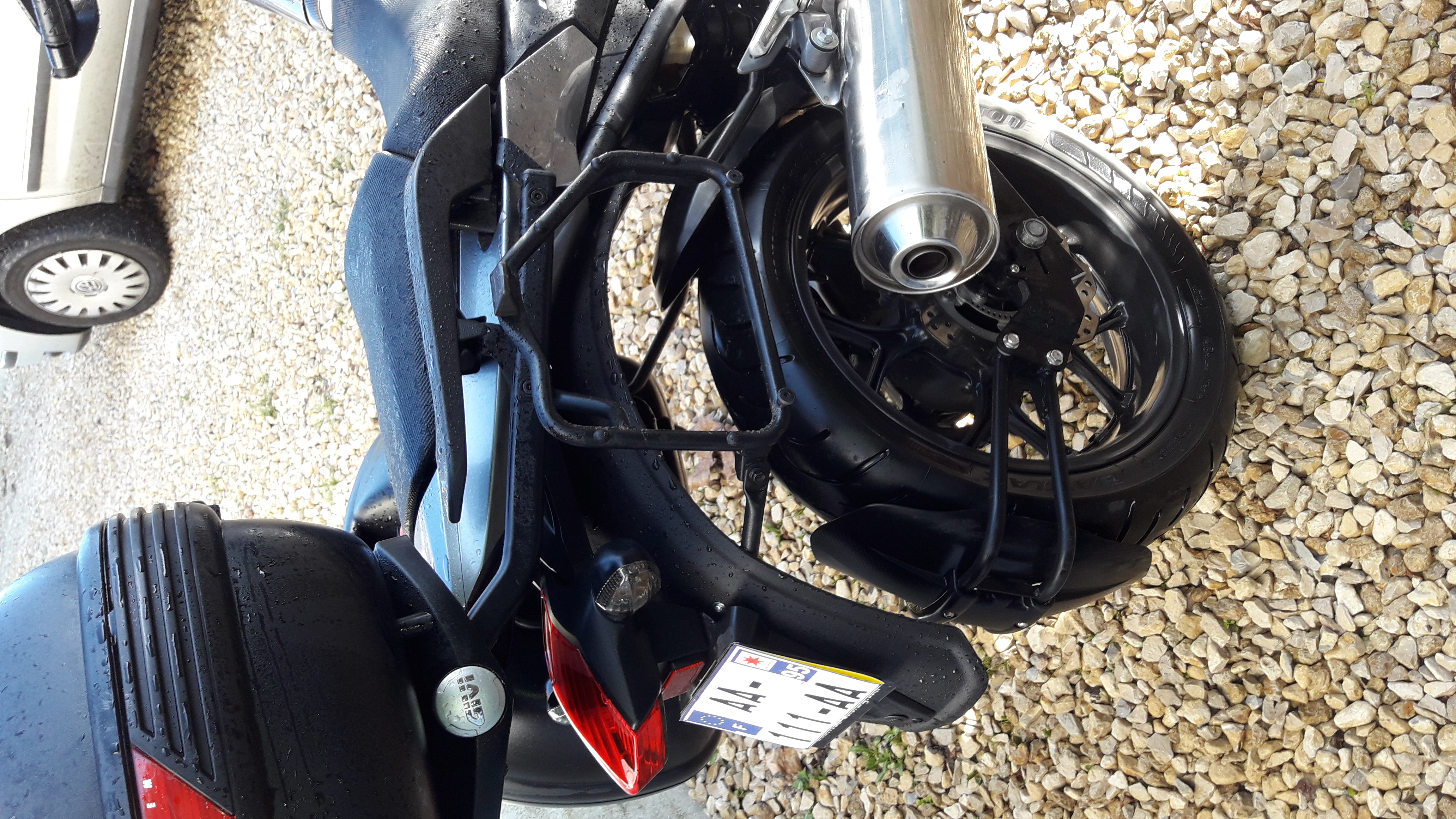

Vous êtes prévenus! Ici on est dans l esprit Trail (Je viens du traaail et par tous les chemins j y reviiiiens....) ça ne concerne pas le adeptes de la boucle arrière épuré, des gardes boue minimalistes et des mini support de plaque. Là on est dans l enveloppant, le fonctionnel, esprit Land Rover Defender, c est du costaud, de la bavette de gros mangeur...On va pouvoir arpenter de la route de campagne bien degueulasse !
Ceci étant dit et maintenant que les non concernés sont partis où ont décidés de se faire peur je vais balancer les photos. Mais avant quelques explications :
1. Lèche roue arriere: rien de spécial
2. Bavette anti projections alimachin bon marché : très bien avec quelques entreprises pour la centrer. Le tube de fixation est du même diamètre que les supports de valises givi donc ça va bien ensemble pour moi
3. Garde boue en abs noir mat de tracteur (30e sur agrizone): même texture un peu rugueuse que l extérieur du fond des valises et top case. Fixé sur la barre arrière du support valises.et colliers à l avant plus une vis sous la plaque d immat.
L ensemble me plaît je roule toujours avec les valises et je n aimais pas ce vide autour du feu en plus de l absence de protection aux salissures.
Attention j envoie les photos....

Jolie montage bien propre, mais à quoi sert le lèche roue avec pareil garde boue ? C'est un peu ceinture et bretelle là !!!

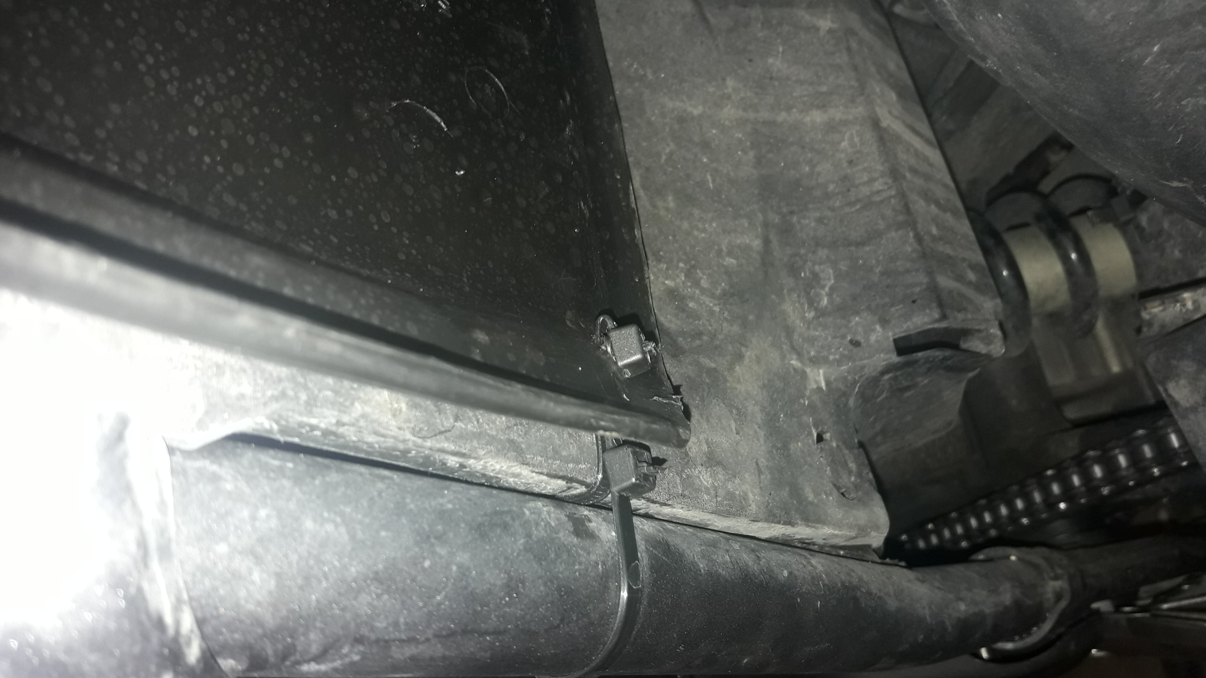

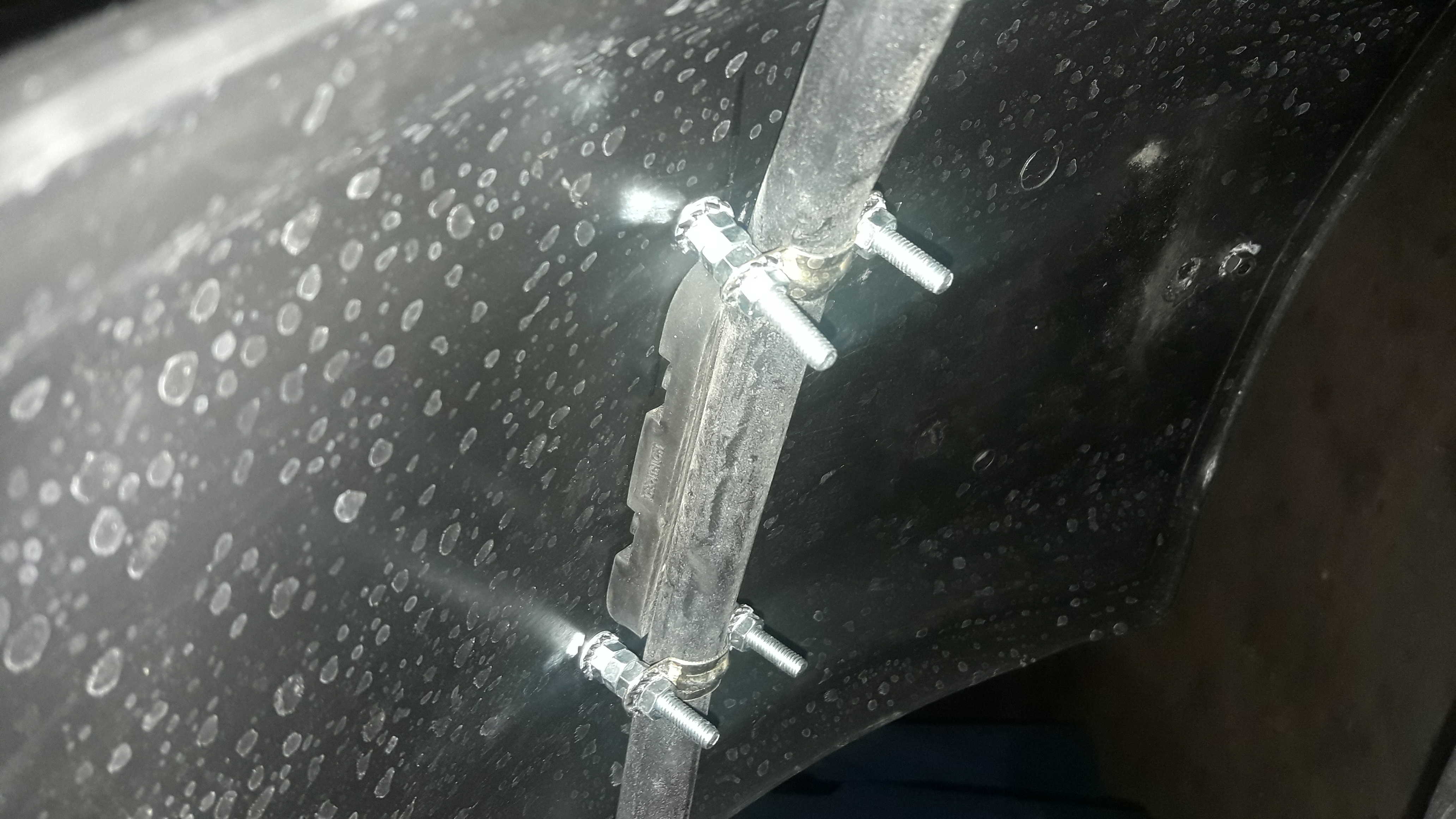

J'aime bien l'idée du garde-boue. Peux tu montrer la fixation que tu as faite vers l'avant?

Oui c est que j y suis allé par étape, on verra par route crade...Phileg a écrit :Jolie montage bien propre, mais à quoi sert le lèche roue avec pareil garde boue ? C'est un peu ceinture et bretelle là !!!

Vers l avant juste deux colliers plastiques on ne voit pas de l extérieur. Si j ai l occasion d accéder au fond de la moto je pourrai boulonner.guzzi1950 a écrit :J'aime bien l'idée du garde-boue. Peux tu montrer la fixation que tu as faite vers l'avant?

À l arrière système D: entretoise à partir d un support de gourde de vélo et fixation avec cavaliers de tuyaux de plomberie...Bon ça ne se voit pas!

Je m'intéresse aux fixations, car je n'ai pas de porte bagage latéral
, donc il faut que je réfléchisse aux solutions possibles.

On peut le fixer au support de plaque avec des entretoises pour ne pas trop arquer le garde boueguzzi1950 a écrit :Merci pour les photos (réponse super rapide![]()

Super montage, esthétique et sans doute efficace (de toute façon il y a tout à y gagner).
Par contre, tu peux communiquer la réf. du garde boue, car il y a pas mal de modèles ?

Ref: AGZ000131914 marque: Dunloflex (il a effectivement une certaine souplesse)kzimoto a écrit :Super montage, esthétique et sans doute efficace (de toute façon il y a tout à y gagner).
Tu vas faire des émules…
Prix 35.6e ttc port compris
Merci pour vos retour c est sympa on pourrais améliorer j ai fait ça avec ce que j avais de dispo, ça serait mieux avec de la visserie noire et à la bonne longueur.
